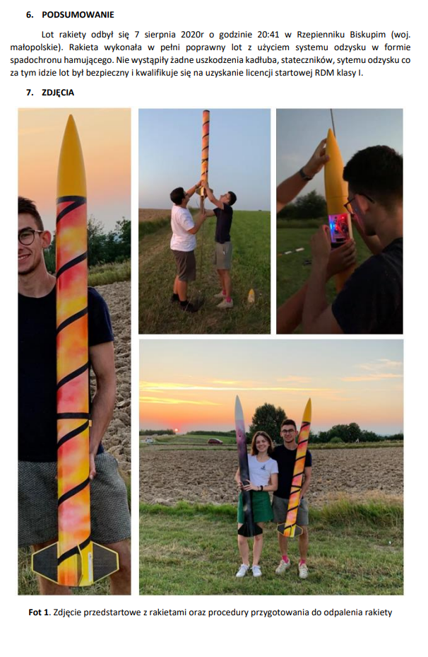

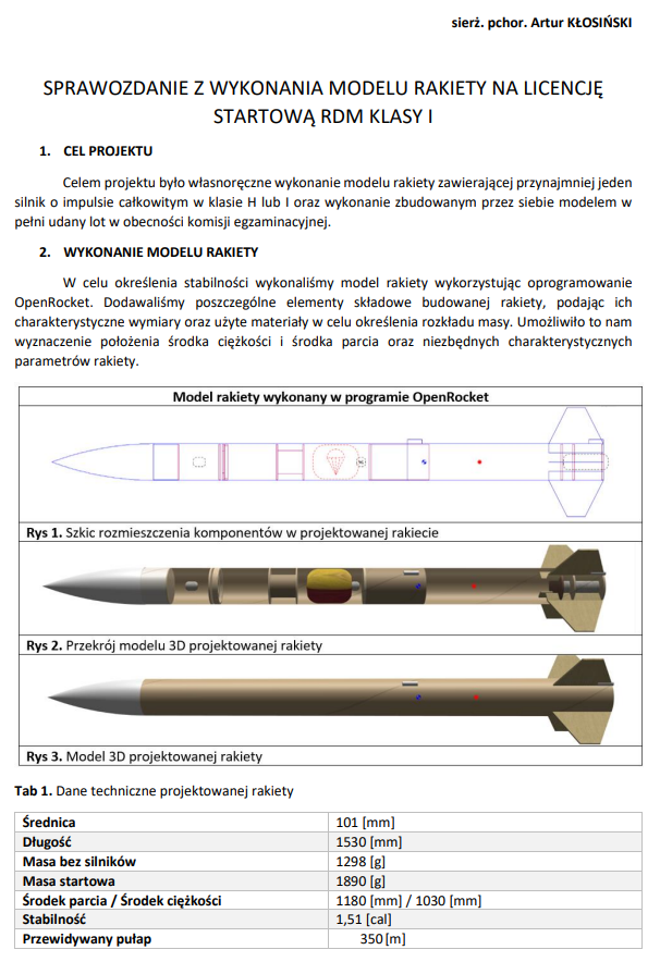

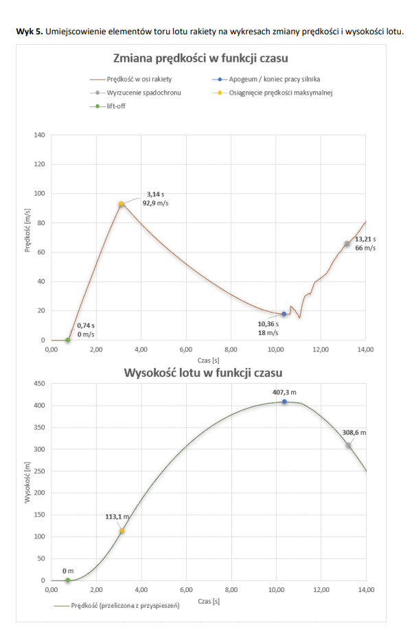

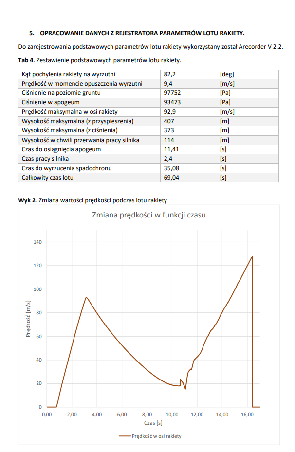

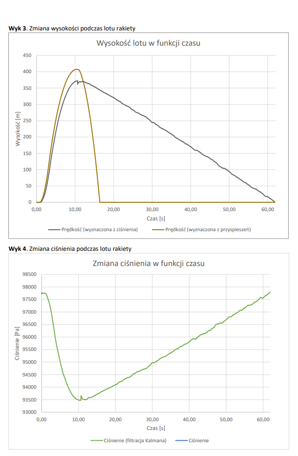

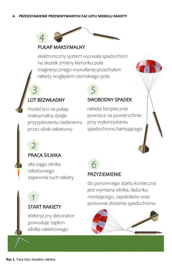

To mój pierwszy post na forum, chciałbym podzielić się z wami sprawozdaniem z budowy i analizom uzyskanych podczas lotu danych. Rakieta została zbudowana na warsztatach rakietowych pod czujnym okiem krzewicieli rakietowej frajdy - Kacpra i Jaskinowca :)
PS: sprawozdanie jest napisane tak, żebym mógł się tm posiłkować wyjaśniając zaciekawionym o co w ogóle w tych rakietach chodzi :D Wszystkie zdjęcia, wykresy i rysunki są mojego autorstwa.
Filmik ze startu
nie mogę poradzić sobie z dodaniem linku, więc trzeba usunąć sobie spację
