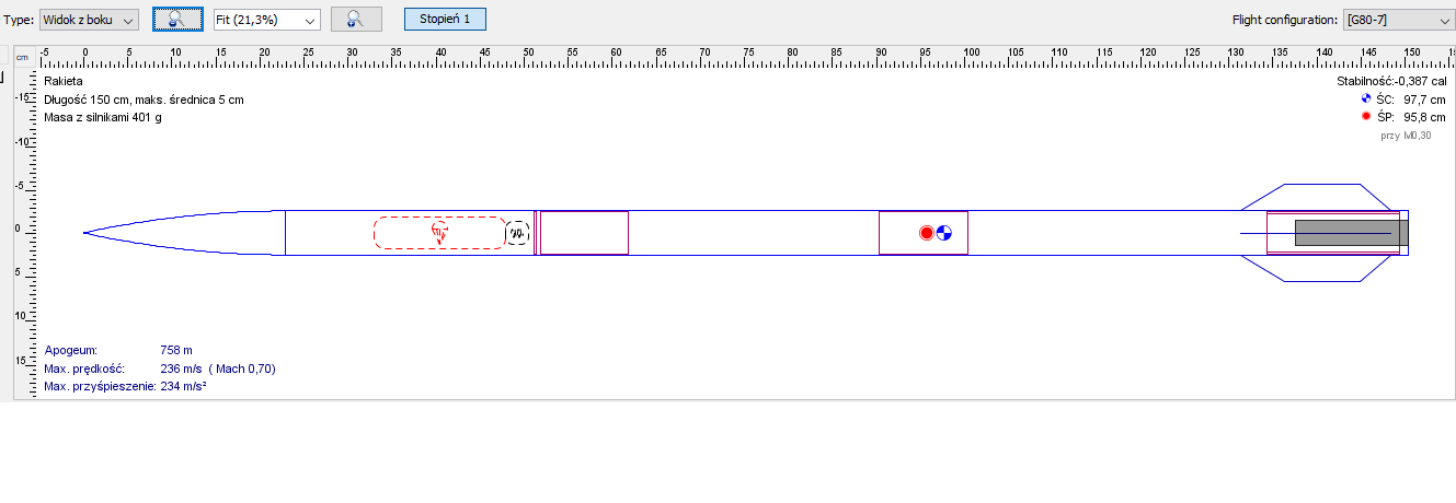

Na razie nieskończywszy jednego z projektów zacząłem projektować następną rakietę. będzie miała 1,5m i 5cm średnica. Rakietę projektuję w programie open rocket. Jeśli ktoś chce się dowiedzieć więcej niech napisze w odpowie.

Post autor: qwertyalfa »
Wygląda ciekawie, trochę podobnie do jednej z moich rakiet. Ale UWAGA :!: Musisz dać większe stateczniki. W prawym górnym rogu pola z projektem masz podaną stabilność, która jest u ciebie na minusie, a powinna wynosić od 1 do 2. Czyli albo większe stateczniki lub cięższa głowica, albo rakieta będzie niestabilna i start będzie bardzo niebezpieczny. Taka rakieta wzbije się w powietrze i zacznie koziołkować.
Posty: 204
Re: Rakieta New Horizons
Dodam balast

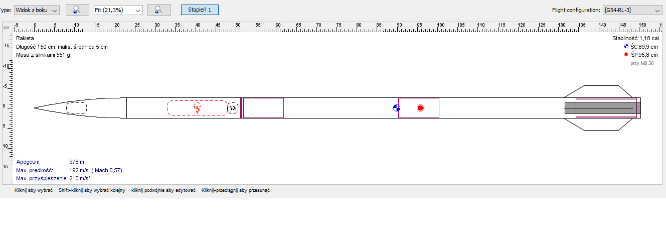

Posty: 204
Wrzucam poprawiony projekt rakiety new horizons.
new horizons.png (26.03 KiB) Przejrzano 19207 razy
qwertyalfa
Posty: 165
Zapowiada się ciekawie :D
Jak będziesz robił głowicę?
Posty: 204
Będę drukował w 3d
