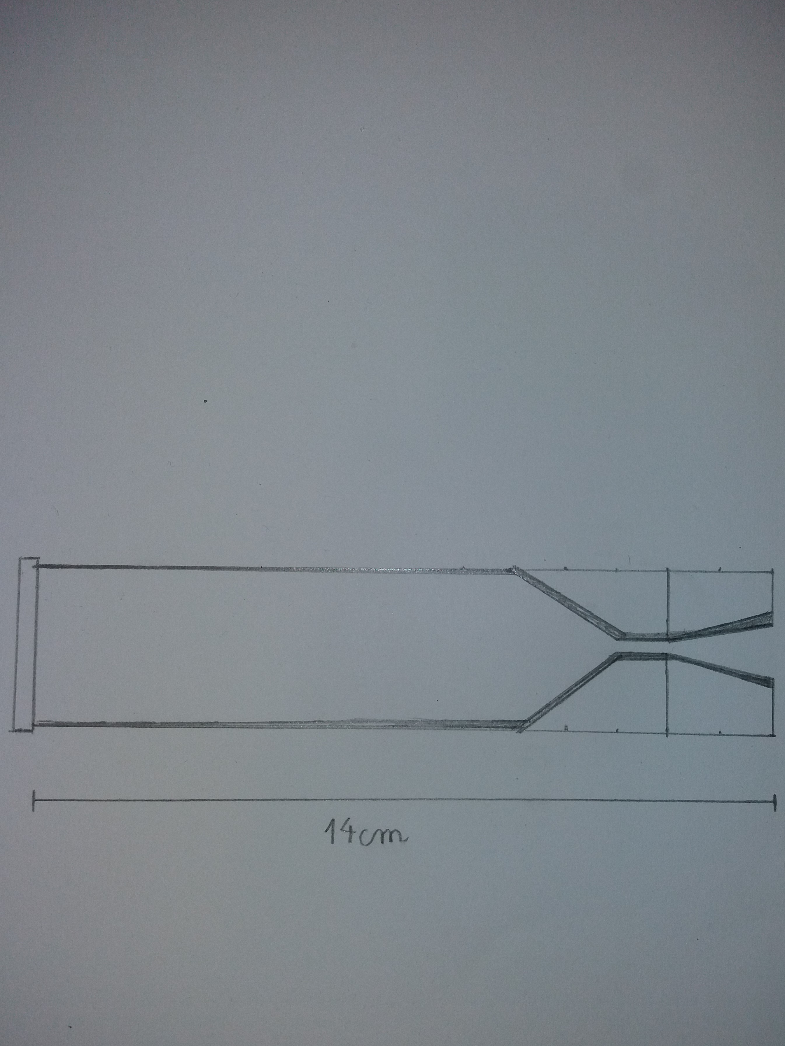

Za ok 1 tydzień idę do tokarza. Planuję wytoczyć dyszę i silnik z jednego kawałka alu. Do tego z przeciwnej strony dyszy (strona gdzie wlewam karmelka) będzie zakrętka, którą po odlaniu bloku będę zakręcać. Oceńcie pomysł. A i jeszcze, średnica silnika 30mm. Poniżej rysunek. Tylko te grube linie to korpus i dysza.
Rysunek silnika
Rysunek silnika
Re: Jak obliczyć dyszę de Lavala?
Do karmelki lepiej wytoczyć ze stali. Względnie cienkościenny profil dyszy to raczej nie wytrzyma termicznie w przekroju krytycznym. Glin ma temp topnienia 66o stC. Mosiądz ma dużo wyższą temperaturę topnienia, a jak kiedyś studenci z SKA zrobili rakietę "Amelia" z mosiężną dyszą, to rozwierciło ją cudnie

Dyszę rób stożkową.

jeżeli już chcesz robić dyszę z metalu tylko ze stali. Tak jak wspominał Jaskiniowiec alu i mosiądz się przetopią. Nadtopiona dysza od Amelii wciąż leży gdzieś na stole w pokoju koła jako pamiątka ;)
