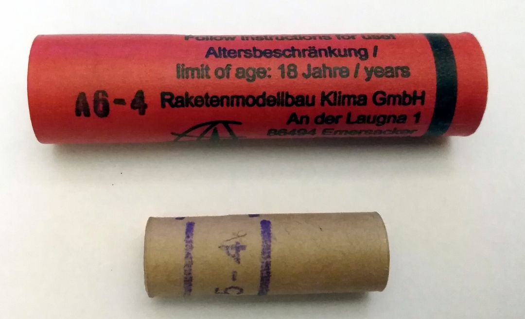

Trafiła mi się okazja porównać dwa silniczki klasy A:
Silnik niemiecki: Klima A 6-4
Silnik polski: PS A 5-4
Silnik Klima: masa 14,4 g, średnica zewn. 17,2 mm, grubość ścianki: 1,64 mm, długość: 69,9 mm,
Silnik PS: masa 4,9 g, średnica zewn. 12 mm, grubość ścianki: 0,92 mm, długość: 35,3 mm,

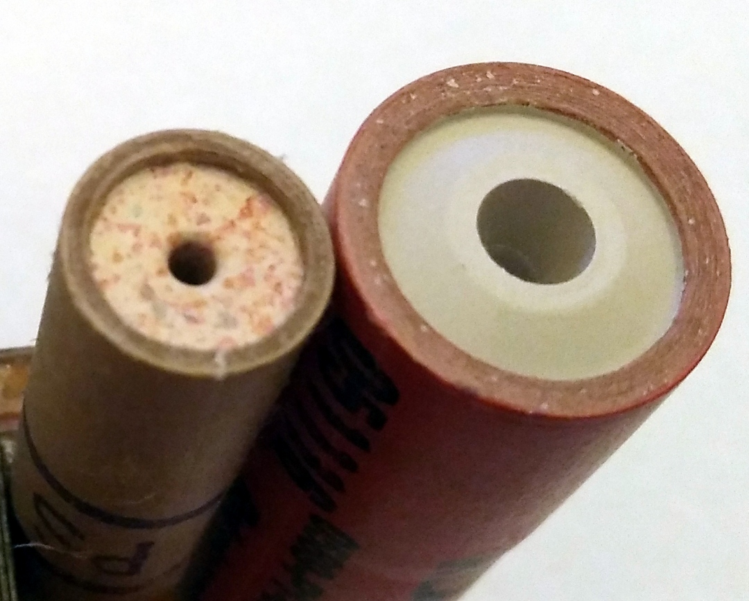

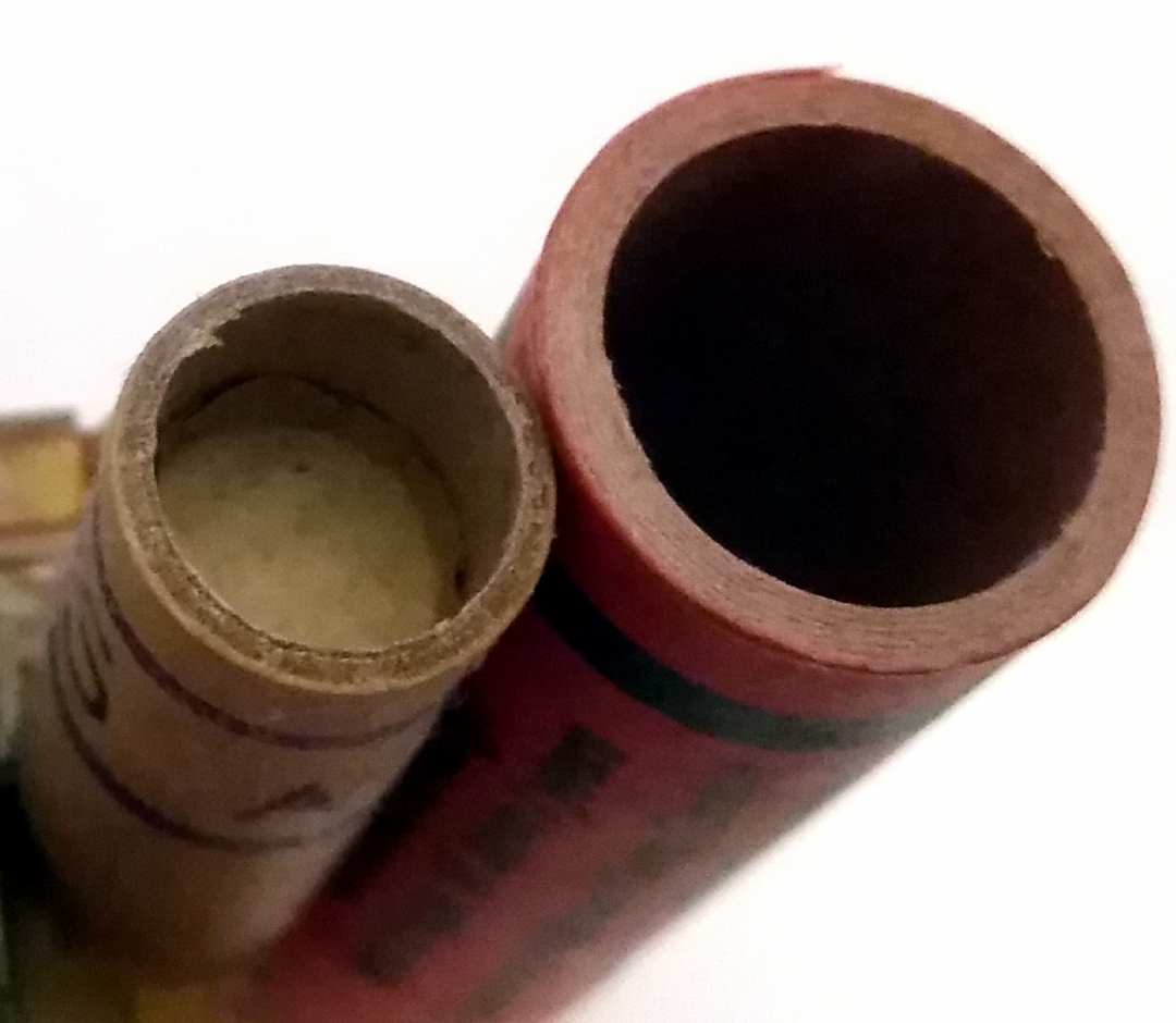

Jednej rzeczy nie kumam. Zakupiłem silniki Klima A 6-4, B 4-4, C 6-5, D 9-5. Wszystkie maja zakończenie jakąś białawą, słabo zaprasowaną masą. Czy te silniki mają ładunek miotający? Bo po mojemu, to raczej nie.
Re: Silnik Klima a silnik PS
Siemka,
Tak Andrzej mają. Według mnie to dobre silniki do zabawy, jedna średnica (jedno łoże), powtarzalność. Minus to nie są w ogóle wyżyłowane, ot takie do zabawy ;)
Rafał

Wazystkie silniki ktore kupiles maja ladunek miotajacy.
Pierwsza cyfra po literze kodowej oznaczajacej impuls wlasciwy,to ciag sredni a nastepna po myslniku to opuznienie po ktorym ladunek miotajacy wyzuci spadochron.
Litera-P-zamiast cyfry opuznienia oznacza ,,pluget“ (zatkany)jako boostery albo rakietoplany czy nawet rakiety z elektronicznym odzyskiem,a cyfra-0-oznacza silnik otwarty do rakiet wielostopniowych.
Na koncu materialu pirotechnicznego w silnikach z ladunkiem miotajacym znajduje sie troche porcelitu jako membrana zwiekszajaca szybkosc eksplozji ladunku miotajacego i zabezpiezenie.Silniki Nie zawieraja prochu czarnego(zatyczka papierowa),tylko kompozycje.
Dzięki za odpowiedź. Konstrukcyjnie wygląda to jak zakończenie zaprasowanego ładunku opóźniającego, stąd moja niepewność. Kod liczbowy był mi znany, ale opóźnienie to opóźnienie, niekoniecznie musi być z ładunkiem miotającym.
