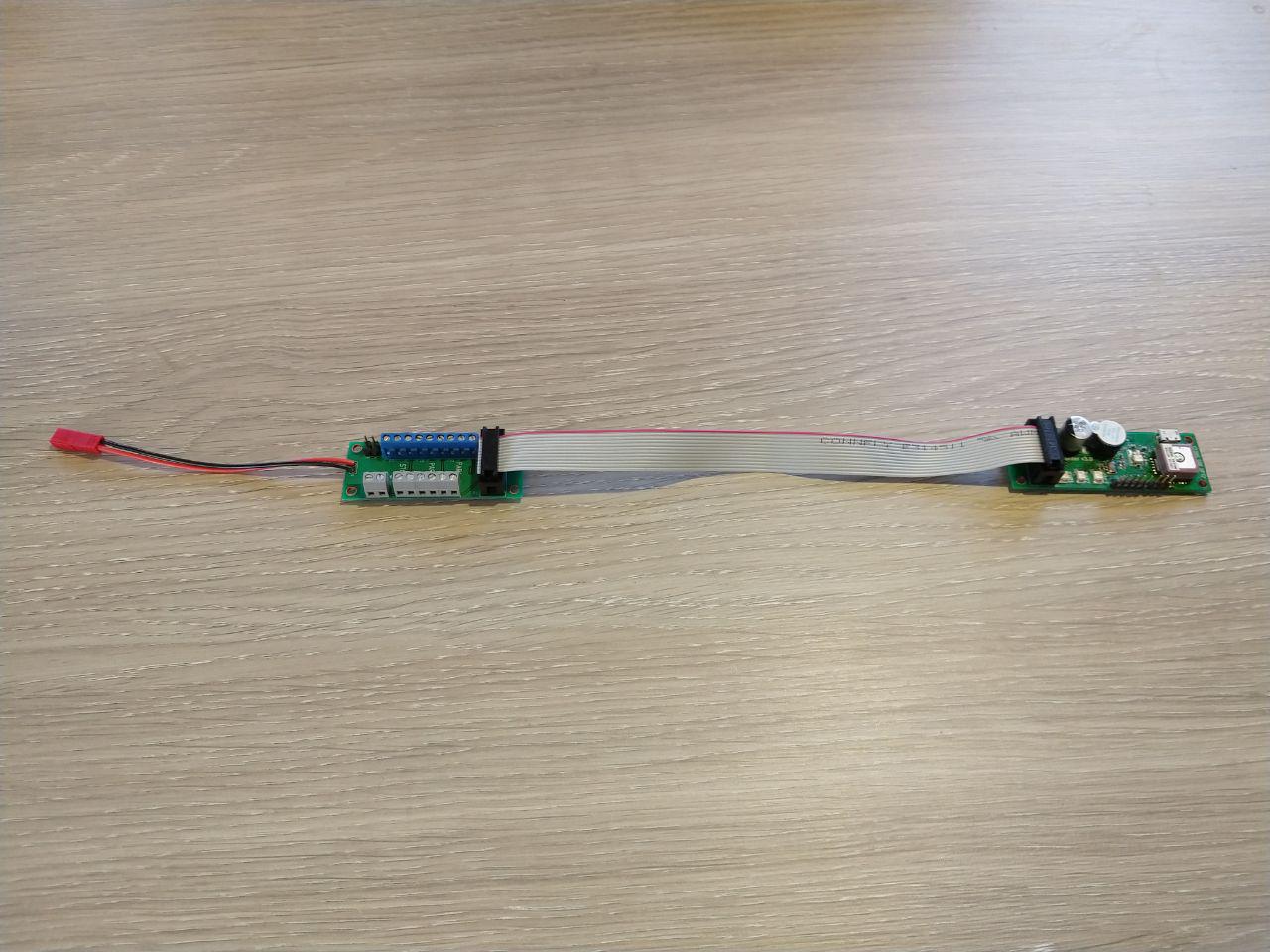

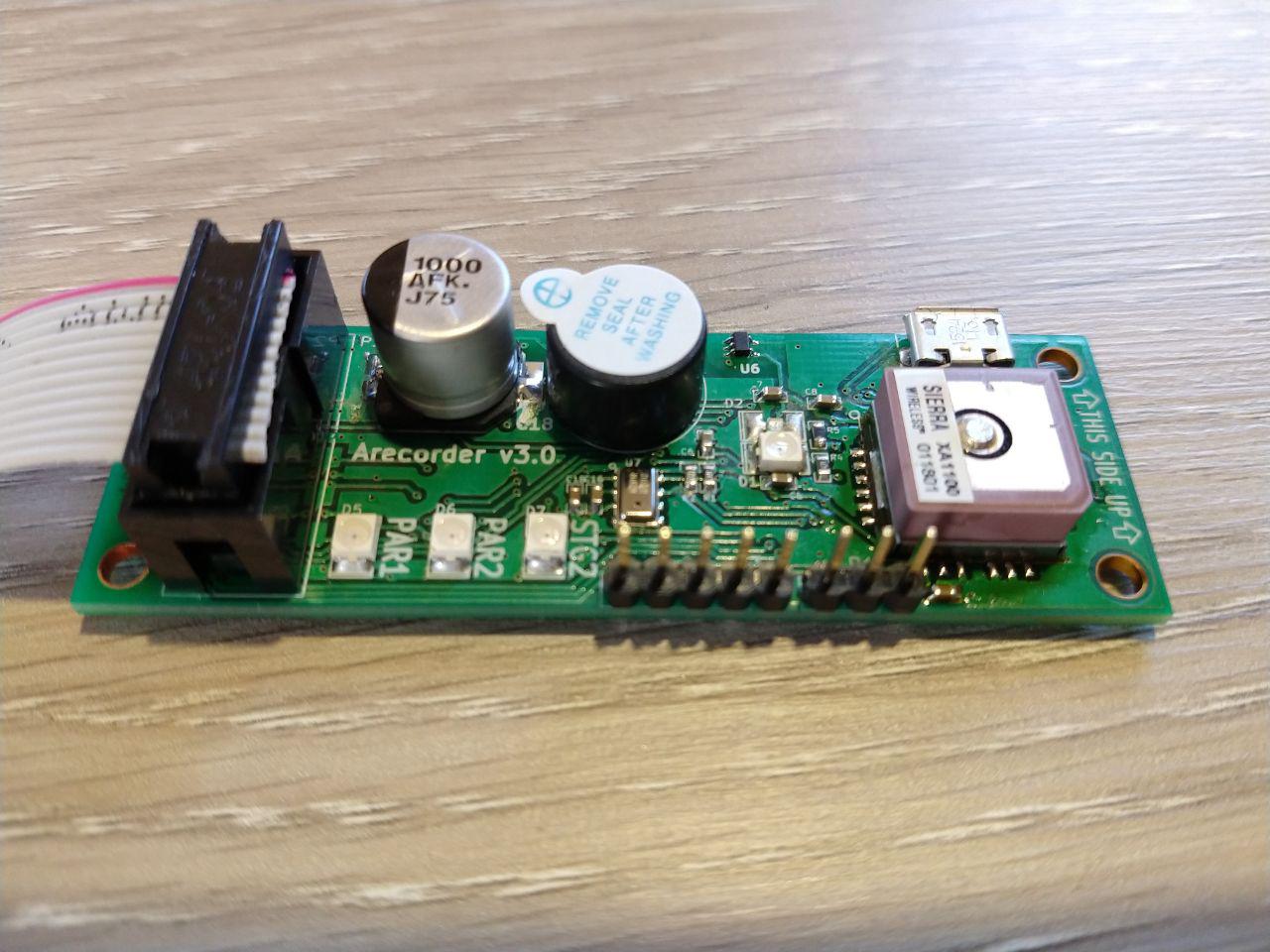

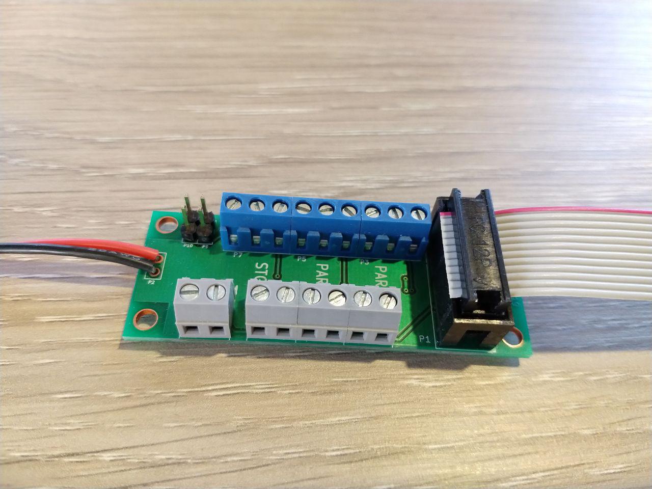

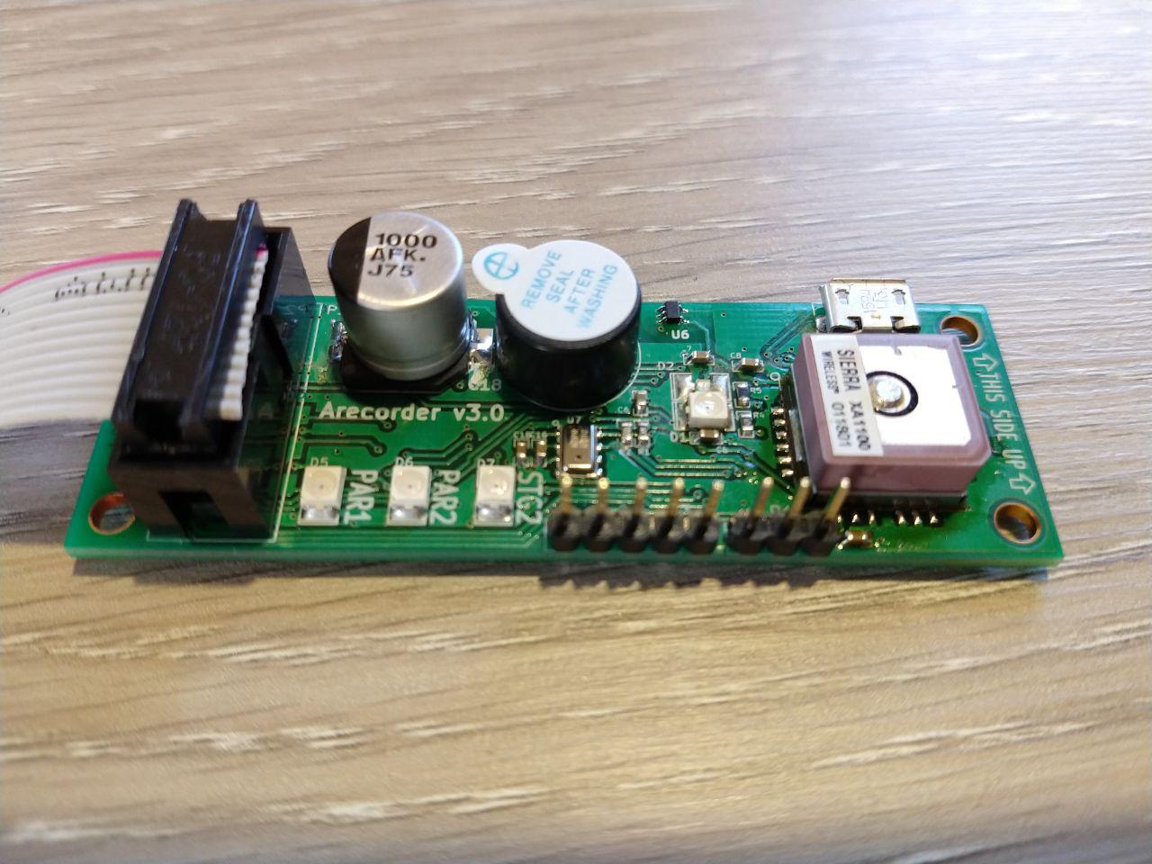

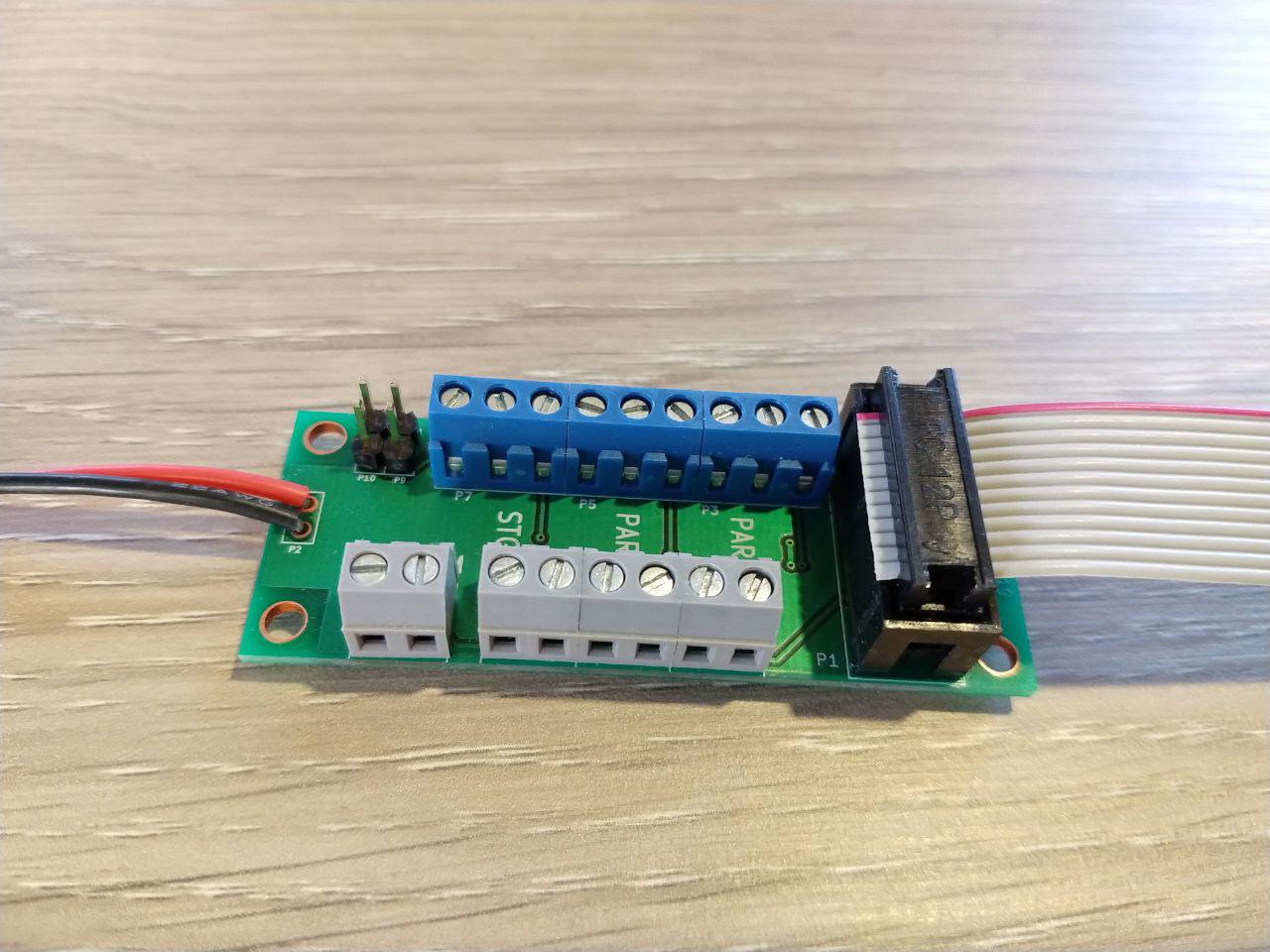

Po dłuższej przerwie zacząłem projektowanie nowej wersji Arecordera. Zmiany w Arecorderze to:
  • Zamiast na kartę SD, dane będą zapisywane na pamięć flash na Arecorderze. Największa pamięć nie kosztująca miliona monet i mająca obudowę w zasięgu moich możliwości lutowniczych ma pojemność 32 MB, co pozwoli na zapis około 30 minut danych przy maksymalnej częstotliwości próbkowania danych lub około 90 minut przy standardowej częstotliwości próbkowania danych (100 Hz). Zapis danych na pamięć flash jest bardzo szybki, więc nie będzie problemów z utraconymi (poszarpanymi) danymi jak to się zdarzało przy niektórych kartach SD. Nie będzie problemów z odpadającą klapką karty. Będzie jedynie mniej miejsca na zapis danych (tak z 100-1000 razy mniej), więc raczej trzeba będzie odczytywać dane po każdym locie (choć będzie możliwy zapis kilku lotów na jednej pamięci).
  • Nowe czujniki:
    • akcelerometr +-80 g nie jest już produkowany, więc musiałem go zastąpić innym. Jest zaskakująco mało czujników mających zakres mierzonego przyspieszenia od 40 g do 80 g, które nie kosztowałyby conajmniej 150 zł, więc musiałem użyć akcelerometra +-100 g, mimo że nigdy nie będzie potrzeby mierzyć przyspieszenia większego niż 50 g (a pewnie nawet i 40 g) a większa dokładność zawsze by się przydała. Aha, ten akcelerometr mierzy przyspieszenie w trzech osiach, ale nie ma sensu zapisywać przyspieszenia w osiach bocznych.
    • chciałem, żeby nowa wersja Arecordera mierzyła zarówno przyspieszenie, jak i szybkość obrotu i pole magnetyczne i są czujniki, które to wszystko mierzą w trzech osiach i są w jednej obudowie, ale mierzą przyspieszenie tylko do 8 g. Znalazłem czujnik, który mierzy jednoczeście przyspieszenie w zakresie +-16 g i szybkość obrotu wokół osi (przełączany zakres od 125 stopni na sekundę do 2000 stopni na sekundę), wszystko w trzech osiach, do tego dołożyłem dodatkowy czujnik pola magnetycznego (przełączany zakres od 4 gaussów do 16 gaussów, też w trzech osiach).
    • czujnik GPS i dodatkowy niebieski LED wskazujący, czy czujnik GPS złapał już fix. W dokumentacji jest napisane, że w trybie lotu balonowego maksymalna dozwolona wysokość to 80 km a powyżej 18 km maksymalna dozwolona prędkość to 515 m/s, co sugerowałoby, że poniżej tej wysokości maksymalna dozwolona prędkość jest wyższa - "For Mode 3 the altitude limitation is 80,000 meters; however when the altitude exceeds 18,000 meters, the velocity must be lower than 515 m/s.". Teoretycznie więc czujnik GPS powinien podawać współrzędne geograficzne podczas całego lotu rakiety, ale oczywiście nie testowałem tego :D
  • Arecorder teraz będzie składał się z dwóch części połączonych 12-żyłowym kablem ze złączem IDC - częścią właściwą Arecordera oraz płytką dodatkową, do której będzie się dołączało zasilanie, zapalniki, serwa modelarskie, piny do wybierania konfiguracji ustawień Arecordera oraz dodatkowe wyjście, do którego będą przesyłane dane z Arecordera, jeśli kotś chciałby je przesłać dalej, na przykład do modułu bezprzewodowego i przesłać na ziemię. Założenie jest takie, że płytka dodatkowa jest z każdej rakiecie, z dołączonymi wszystkimi kablami a Arecorder można łatwo wyjąć po prostu wykręcając go z z rakiety i odłączając ten jeden kabel łączący go z płytką dodatkową.
Czujnik GPS jest dość drogi (85 zł), więc będzie opcją w Arecorderze, będzie można zamówić Arecorder bez GPS-a w niższej cenie. Wymiary nowej płytki głównej Arecordera są identyczne jak starego Arecordera.
Do tej pory zaprojektowałem pierwszą wersję płytki i zaprogramowałem odczyt danych ze wszystkich czujników, pozostał zapis danych do pamięci, napisanie programu na komputer, który będzie co najmniej odczytywał dane i konfigurował Arecorder (a być może i rysował wykresy z odczytanych danych) oraz komunikacja między nimi.
Pytania:
  1. jaki zakres mierzonej szybkości obrotu wokół osi byłby odpowiedni? Zdarzało się, że rakieta kręciła się wokół własnej osi jak wiertło podczas borowania, ale wtedy raczej i tak dane z obrotu nie byłyby do niczego wykorzystane,
  2. jaki zakres mierzonego pola magnetycznego byłby odpowiedni? Najniższy zakres to 4 gaussy, ziemskie pole magnetyczne jest mniejsze niż jeden, więc tez zakres chyba powinien wystarczyć,
  3. akcelerometr mierzący tylko 16 g wydaje niewystarczający, nie śledziłem ostatnio lotów rakiet, ale przynejmniej pik przy odpaleniu silnika generuje przyspieszenie wyższe niż 16, więc wtedy do obliczeń trzeba by używać akcelerometru 100 g, który ma mniejszą rozdzielczość. Poprzedni akcelerometr 24 g zapewniał już wystarczający pomiar dla ogromnej większości rakiet. Niechętnie patrzę na zbyt wiele czujników (w osobnych obudowach), bo to bardziej skomplikowany projekt płytki a przez to mniej niezawodny. Wydaje mi się, że przydatność czujnika pola magnetycznego będzie niewielka, na pewno nie będę korzystał z jego danych podczas lotu. Opcje są więc trzy:
    1. akcelerometr 16 g i czujnik szybkości obrotu (w jednej obudowie) plus czujnik pola magnetycznego,
    2. akcelerometr 24 g, czujnik szybkości obrotu (w osobnej obudowie), bez czujnika pola magnetycznego,
    3. akcelerometr 24 g, czujnik szybkości obrotu (w osobnej obudowie) i czujnik pola magnetycznego (spróbuję wtedy wszystko zmieścić w Arecorderze, jak się nie uda, to będę musiał powiększyć trochę płytkę,
    4. coś jeszcze chcielibyście dodać do Arecordera?
    Orientacyjna cena nowego Arecordera (zakładając kupno elementów na 50 sztuk i nowe czujniki, bez baterii i kabla micro USB do komunikacji z komputerem) to:
    Wersja ze wszystkim: 330 zł
    Wersja bez GPS: 240 zł
    Płytka dodatkowa wraz z kablem: 35 zł
