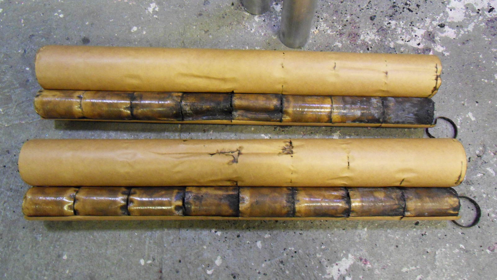

Co prawda mierzyłem równocześnie ciśnienie i ciąg na hamowni ale pomiar ciśnienia realizowany manometrem do tlenu jest zbyt niedokładny żeby na jego podstawie coś policzyć (zakres do 300bar a wskazówka zaczyna się ruszać od jakiś 10bar :???: ).
W każdym razie efekty można zaobserwować podczas sekcji zwłok:
k1-x boosters
k1-x boosters
Powyżej widać inhibitory ziaren odwinięte z izolacji termicznej. Inhibitory po prawej stronie są wyraźnie bardziej przypalone. 8 ziaren bates w jednym silniku, kanał 16mm a dysza 13,5mm (mała różnica). Przy takiej geometrii jest ryzyko spalania erozyjnego przez co ziarna od strony dyszy gdzie w kanale gazy lecą z większą prędkością wypaliłyby się szybciej. Ale tutaj jest na odwrót, na zdjęciu dysza znajdowała się po lewej stronie. Przewagę wzięła prędkość spalania związana z ciśnieniem. Gazy przyspieszają od zatyczki w kierunku dyszy więc ciśnienie przy zatyczce siłą rzeczy musi być wyższe. Różnica jest na tyle duża, że ziarna przy zatyczce wypalają się pierwsze i dłużnej odsłonięta inhibitacja i izolacja termiczna bardziej na tym cierpi. Identyczny efekt zaobserwowałem po pozostałych 4 odpaleniach tych silników.

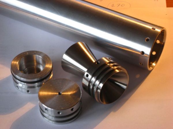

Sam silnik to konstrukcja z wątku:
http://forum.rakiety.org.pl/budowa-siln ... 29-10.html

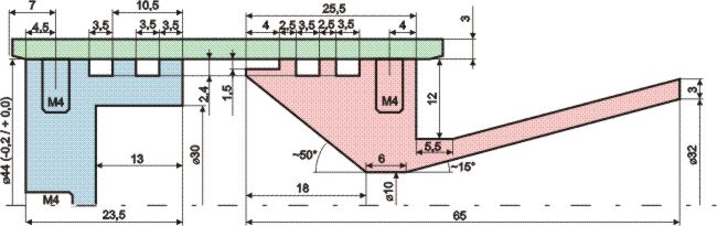

Budowa i kształt dyszy są tu:
http://forum.rakiety.org.pl/download/file.php?id=1892
Natomiast wygląd gotowych elementów tu:
http://forum.rakiety.org.pl/download/file.php?id=1950
