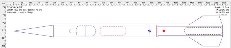

Przedstawiam mój ostatni projekt rakiety SAVA1 zakończony 100% sukcesem!
Jest to moja 4 rakieta, z czego druga z systemem odzysku. Ale po kolei:
Projekt rakiety w OpenRocket:
BY-4-schemat maly.JPG (18.62 KiB) Przejrzano 15375 razy
Podstawowe dane:
Długość 1300 mm
Średnica 75 mm
Materiał na korpus: rura PP (część głowicy i moduł silnikowy) oraz rura rynnowa brązowa (część środkowa). Celem różnicowania materiału jest fakt mniejszej masy rur PP (popielata), natomiast brązowa rura rynnowa charakteryzuje się niezmiennością kształtu po wycięciu okienka na spadochron (i klapki).
Spadochron wyzwalany przez serwomechanizm sterowany lekko zmodyfikowanym UWS-em.
Stateczniki: klejka 4 mm
Głowica wykonana z dwóch stożków tekturowych wypełnionych pianką montażową.
Całkowita masa startowa wynosiła 1481 g

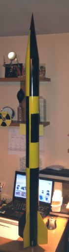

Całość wygląda tak:
Start na silniku PCV 33x3,2 mm SCH40
4 ziarna, fi 25 mm o łącznej masie 120 g
Zacisk początkowy Kn=160
Film ze startu (niestety nie nagrała się środkowa część - błąd operatora):
Wyżutnia o długości 2 m szczelinowa wykonana z kształtowników Alu. Zaczepy na rakiecie w kształcie litery T.
Nagrał się natomiast pełny film z kamery pokładowej (minicam MD-80):

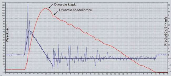

Parametry lotu zostały zapisane altimetrem ADREL. Żrzut wykresu:
80-SAVA1-wykres maly.jpg (25.16 KiB) Przejrzano 15376 razy
Osiągnięty pułap ok. 114 m. Lądowanie poprawne (nie licząc minimalnie wgniecionej głowicy od upadku w akurat wystającą bruzdę ziemi - po lekkim "pogłaskaniu" uszkodzenie naprawione).
Rakieta opadała na spadochronie z prędkością ok. 4 m/s -> trochę za dużo - spadochron z parasolki jak widać nie wystarcza...
Muszę również poprawić prowadzenie rakiety na wyżutni gdyż przy mocniejszym przekręceniu się lekko klinuje (widać na filmiku że rakieta wystartowała dopiero po nabraniu pełnej mocy silnika).

Ląduję ostatnio (dwa razy) na 6m/s i nic szczególnego się nie dzieje.
Oglądałem film z Twojego lotu. Widać wyrażnie, że w spadochronie
jest za mały otwór. Powinien być nie mniejszy niż 10% średnicy.
Dlatego rakieta na spadochronie tak się rozbujała.
Wtedy sumuje się z prędkośćą opadania.
Dobrze że nie było silniejszego wiatru, bo potrafi zarzucić model
na spadochron.
Fajna kolorystyka. Czym malowałeś.

Spadochron faktycznie ma niewielki otwór - tak czułem że jest nieproporcjonalny - o zasadzie 10% średnicy nie wiedziałem! Bałem się jednak wyciąć większy by nie zwiększć prędkości opadania... I tak i tak muszę go zmienić gdyż ten jest stosunkowo ciężki.
