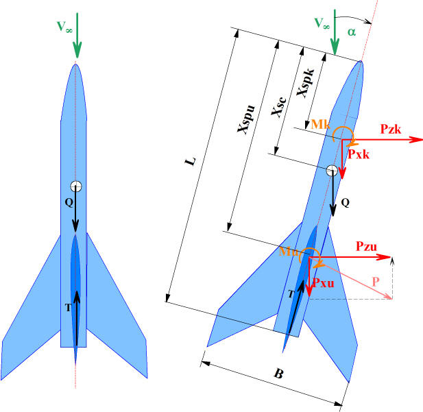

Jak to ze statecznościa jest. Te pół kalibra wydaje mi się to jest taki minimalny zapas stateczności. Musiałem sobie przypomnieć przedmiot "Mechanika Lotu": ze studiów ;)
stateczność rakiety wzory.gif (10.91 KiB) Przejrzano 13606 razy
Jezeli sytuacja nie jest z gatunku katastroficznych (a jeżeli jest,to po co badać stateczność?) to w równaniach można pominąć człony od oporu. Zakładamy małe wartości kąta natarcia (odchylenia) więc wartości współczynników oporu są bardzo małe.
stateczność statyczna rakiety.jpg (112.36 KiB) Przejrzano 13606 razy

Na stronie 19 są wzory podobne do moich. Dla miłośników języka Moilera.
http://ftp.demec.ufpr.br/foguete/biblio ... grphie.pdf
