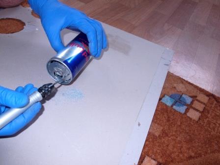

za pomocą wiertła odciąłem to co zbędne
następnie za pomocą korundowego narzędzia wyrównałem wszystko co trzeba
dwie puszki rozciąłem tak jak widać, w jedną wejdzie głowica a w drugą silnik i stateczniki

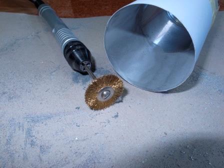

następna czynność to zdarcie z Al lakieru który mógł spowodować słaba przyczepność kleju-żywicy Epidian 52 z utwardzaczem PAC

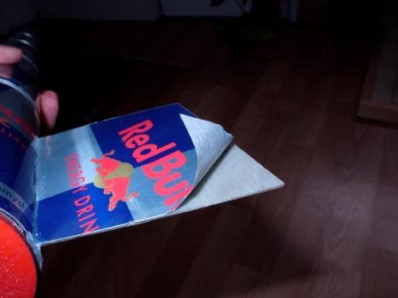

wycinanie stateczników, stateczniki zrobiłem z kompozytu na zewnątrz rozprostowane blaszki Al z puszek a w środku dwie warstwy tkaniny szklanej 160g/m2 zalane Epidianem 52 z utwardzaczem IDA.

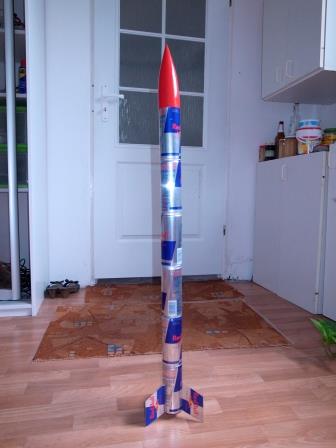

rakieta prawie gotowa
rakieta w całej okazałości
