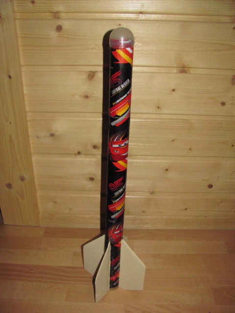

Wiem, że niczym szczególnym nie mogę się pochwalić. Zdecydowałem się jednak na pokazanie tutaj mojej konstrukcji. Ideą było zbudowanie rakiety o nazwie "SYN BURZY 1" z tego co pod ręką.
Użyte materiały:
- rura tekturowa śr. zewn 44 mm; ścianka 4 mm (pochodzenie: bele materiału krawieckiego); długości 50 cm; oklejona papierem do pakowania prezentów (paskudnie mi to wyszło)

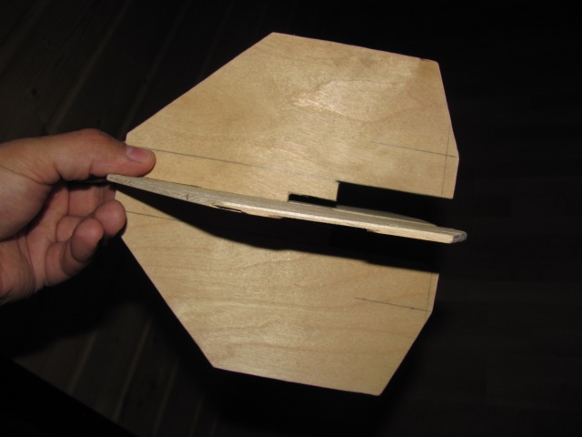

- stateczniki ze sklejki 3 mm malowane sprayem

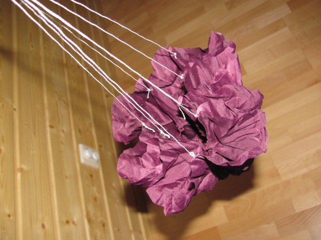

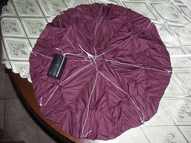

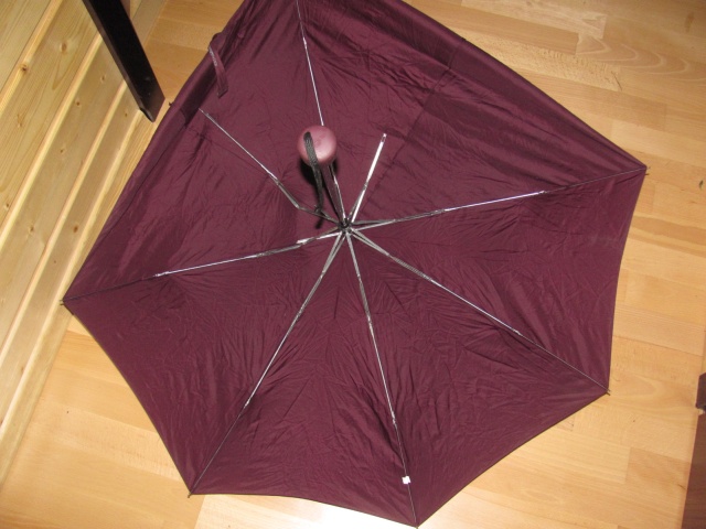

- spadochron o średnicy 50 cm wycięty z zużytej parasolki; 8 linek syntetycznych 25 cm
- głowica - no cóż - rura taka sama 44/4 mm; długości 15 cm; zakończona połówką plastikowego opakowania po medycznym obuwiu jednorazowym (sferyczna lub może lekko paraboliczna) wysokości ok. 30 mm
- ładunek miotający - proch czarny ok 1g w rurce papierowej zaklejonej taśmą samoprzylepną
- łoże na silnik - wycięte bezpośrednio w sklejce stateczników
- na czubku głowicy dociążono śrubami/nakrętkami o wadze 35g (nie ma na zdjęciu)
- silnik ROS-40; rozwiercony 4.75 mm z zaklejonymi otworami stabilizacyjnymi; uszczelniony w rurze silikonem
Rakietę obliczyłem w SpaceCad; ok 1.5 kalibru. Kilka fotek poniżej:
No i cóż, rakieta odbyła już dziewiczy lot. Zejście z platformy poprawne (1 m rurki PCV 8 mm przymocowane śrubą M6 do stojaka z płyty OSB); lot stabilny (filmik postaram się dodać wkrótce) bez obrotów. Wysokość trudno ocenić ale ze 150 m osiągnęła (obliczenia dawały ok 200 m). Niestety nie zadziałał układ odzysku i rakieta zaryła w miękki piasek w odległości ok. 150 m od miejsca startu. Głowica uległa uszkodzeniu (klei się nowa); korpus i stateczki wytrzymały. "Sekcji zwłok" części silnikowej jeszcze nie robiłem. Tutaj miałem ok. 1g prochu z nabojów do wbijania kołków (hilti). Wcześniej robiłem test dmuchając ustami i spadochron z głowicą bez problemu wyskakiwały. Obliczenia dawały poniżej 0.5 g dla 14psi (pewnie jakiś inny proch) a ja dałem 1 g i kupa. Może ktoś mi doradzi jak skutecznie zrobić ładunek wyrzucenia spadochronu? Skąd wziąć jakiś dobry proch? Prosiłbym też o inne komentarze jeśli się komuś nasuną. Pozdrawiam.

Witam, myślę, że popełniłeś kilka błędów konstrukcyjnych w swojej rakiecie i tak pierwszy to uszczelnienie silikonem między korpusem a silnikiem, to tu prawdopodobnie powstała nieszczelność która spowodowała nie zadziałanie odzysku. Drugi lecz mniej znaczący błąd to linki spadochronu 25 cm to zbyt mało przy średnicy 50 cm optymalna długość to półtorej średnicy czaszy spadochronu. Co do prochu z naboju muszą wypowiedzieć się bardziej obeznani w tej materii sam osobiście takiego nie używałem. Życzę udanych startów i lądowań.

Wielkie dzięki za rady! Rzeczywiście z tymi linkami to dałem plamę - muszę wydłużyć. Co do silikonu to dokładnie obejrzałem silnik i silikon. Wszystko wydawało się nienaruszone i szczelne i chyba jeszcze raz tak zrobię.

Cześć, :grin: napisz dokładnie w jaki sposób ma zadziałać system odzysku!
Z fotek widzę, że ROS wchodzi między stateczniki, które są razem sklejone. Widzę też wycięcie na końcówkę ROSa z ładunkiem opóźniającym, tylko co dalej? Jeśli proch miotający odzysku odpala się od opóźniacza ROSa to mam wrażenie, że jest blokowany przez stykające się w tym miejscu stateczniki!???
Pozdrawiam.

Z tym umieszczeniem ładunku opóźniającego między stateczikami to rzeczywiście tak jest. Mozliwe, że utrudnia trochę rozejście się gazów z ładunku tyle że poprzednia rurka była naprawdę wątła a ją ledwo nadpaliło. Bardziej jednak podejrzewam przedmuch przez silnik. Muszę wsadzić w ładunek kawałek jakiejś płytki żeby zadziałało jak wentyl (mam nadzieję że dobrze myślę?).
