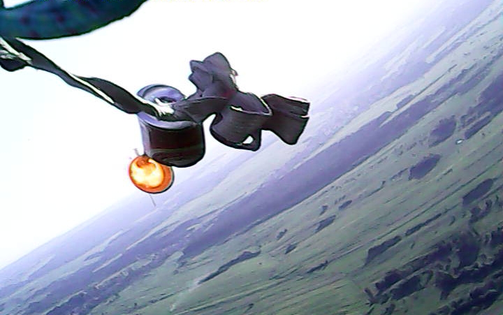

No więc stało się ...
Miło mi donieść, że 13-06-2013 roku pierwszy lot rakiety na silniku hybrydowym własnej konstrukcji autora stał się faktem :smile:
Dokonałem tego modelem BOS-1 na silniku klasy H 134 o impulsie całkowitym ok 290 Ns.
Lot w 100% udany.
Co tu więcej gadać - polecam obejrzeć film.
[youtube]http://www.youtube.com/watch?v=XQlNUopE ... e=youtu.be[/youtube]
Jak widać start był bardzo dynamiczny, choć praca silnika może nie zbyt efektowna.
Liczy się jednak to, że mam już sprawdzony w boju modelarski silnik hybrydowy.
To na razie na tyle. Więcej po opracowaniu wyników z lotu w kolejnych postach.
Na koniec jeszcze klatka z filmu OSZ - wyrzut spadochronu.
wyrzut spadochronu.jpg (159.73 KiB) Przejrzano 13986 razy
Widać szalejące płomienie wewnątrz korpusu po odpaleniu ładunku miotającego.
