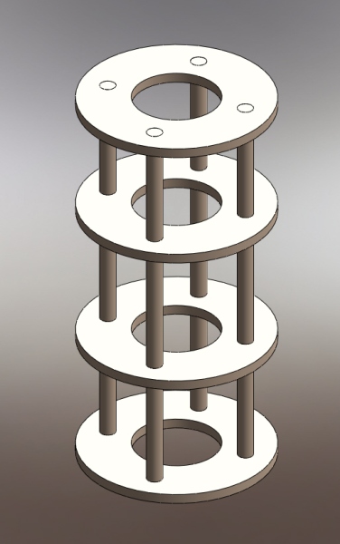

korzystając z chwilki wolnego czasu myślałem jeszcze nad łożem do silnika Schermuly. Czy myślicie że łoże takiej konstrukcji nada się do tejże rakiety?
Wydaje mi się że wolna przestrzeń będzie stanowić idealną izolację termiczną dla tego silnika.

Co do łoża to elementy ze sklejki są już zamówione - zostaną laserowo docięte w przyszłym tygodniu :smile:
