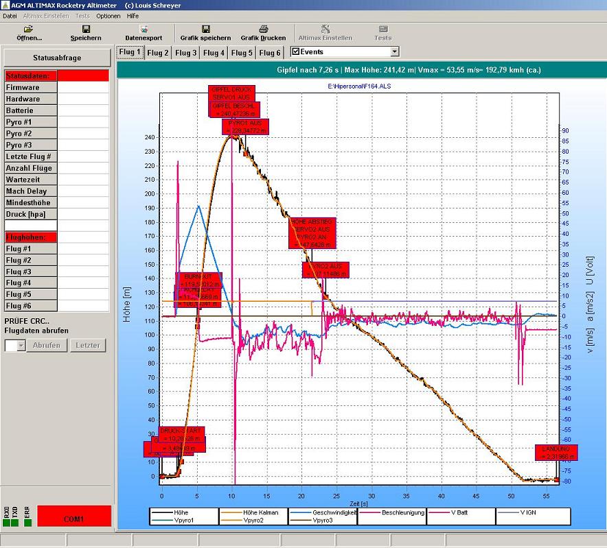

Co do samego startu Hipersonala, to jak juz wiekszosc wie lot odbyl sie zgodnie z zalozeniami oraz obliczeniami. Pierwszy lot w sobote odbyl sie na silniku klasy "G" Pana Tendery i model uzyskal 241m. Celem tego lotu bylo sprawdzenie nowej elektroniki do rejestracji predkosci oraz przyspieszenia.
Test zakonczyl sie pelnym sukcesem. Oto wykres z tego lotu:

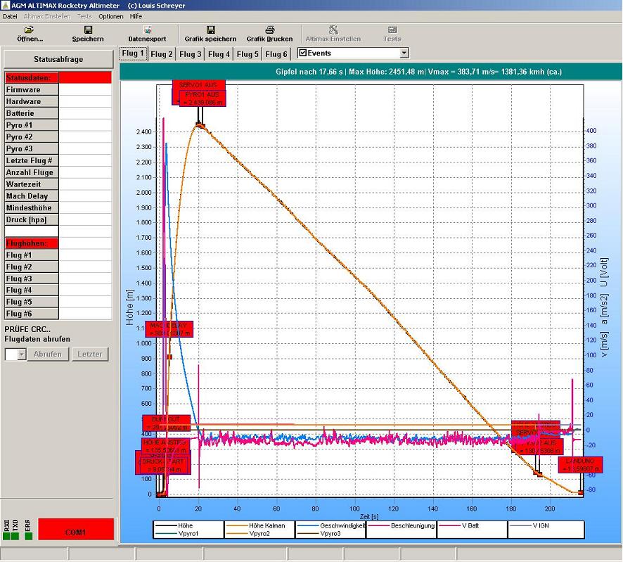

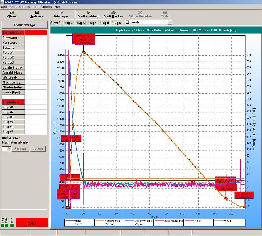

Drugi lot, ktory odbyl sie w niedziele, przy dosc silnym wietrze byl rowniez bardzo udany oraz widowiskowy. Zastosowalem silnik AEROTECH klasy "J" .
Rakieta uzyskala wysokosc 2451,5 m , a najwyzsza predkosc jaka uzyskala to 383,71 m/s. Model wyladowal ok. 5 km od wyrzutni i dzieki zastosowanej elektronice GPS oraz pomocy Roberta oraz Placydo (wielkie dzieki za pomoc !!!- model zostal bardzo szybko odnaleziony.
Oto wykres z lotu jaki zarejestrowala elektronika pokladowa.
Oczywiscie czekalem troche z opublikowaniem tych wiadomosci do momentu zakonczenia poszukiwan rakiety RTP 3. Majac teraz wyniki z obydwoch rakiet, mozemy wspolnie powiedziec - Bariera dzwieku zostala pokonana !!!!

Paul pisze:Rakieta uzyskala wysokosc 2451,5 m , a najwyzsza predkosc jaka uzyskala to 383,71 m/s. Model wyladowal ok. 5 km od wyrzutni i dzieki zastosowanej elektronice GPS oraz pomocy Roberta oraz Placydo (wielkie dzieki za pomoc !!!- model zostal bardzo szybko odnaleziony.
Nie chcę się powtarzać ale muszę - przyjechał Paul i zdeklasował konkurencję :grin:
Obserwowaliśmy start rakiety z odległości kilometra - super widok. Na filmie z bliska płomień silnika wygląda na szeroki ale z kilometra wyglądał jak lecący intensywnie pomarańczowy miecz świetlny Lorda Vadera :grin:
Paul czy mógłbyś pokazać wykres rozciągnięty i skrócony do kilku sekund tak zeby było widać dobrze pracę silnika :?:
Fajnie też gdybyś opisał zastosowany GPS bo to nasze chińskie g..no nadaje się do zmylania przeciwnika.
