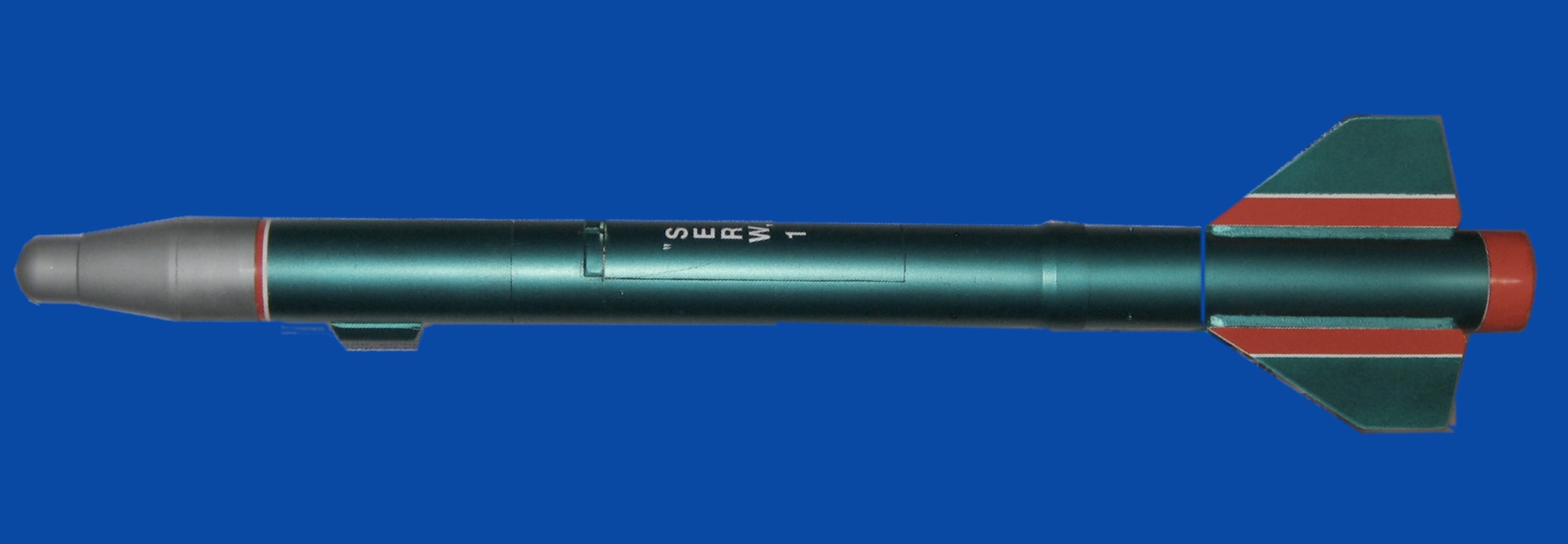

Witam !
Do przetestowania odzysku z mechaniczną zapadką - filmik
powstała rakieta "Serw"
Obok rakiety silnik
Jest to moja pierwsza jednostka na klasycznej karmelce sorbitolowej (powstała przy użyciu programu SHJ)wzorowana na sprawdzonej konstrukcji silnika MaKs(wytrzymałość korpusu,dysza,mocowania)z wykorzystaniem też jego oprzyrządowania.
ziarno - fi 26x40
szt. - 5
waga paliwa - 180g
Mam nadzieję że się sprawdzi (prób nie było).
c.d.n

Tak wyszło - chcąc zachować podobne ciśnienie jak w silniku MaKs stosując karmelke sorbitolową a przy tym nie zmieniając fi.dyszy,korpusu za "poradą" programu SHJ wyszło skrócenie ziarna do 40mm jednocześnie zwiększenie ich ilości do szt.5-ciu.To tak z wygody :D niekoniecznie najlepiej ale na pewno najprościej.

Dzisiaj czyli 29.05.2011 odbyło się małe spotkanie grupy krakowskiej
gdzie po 13 miesiącach od powstania rakiety - "Serw1" wzniòsł się w powietrze
osiągając pełny sukces startu i lądowania
filmik http://imageshack.us/clip/my-videos/7/ys6.mp4/
pozostałe starty opiszą pewnie chłopaki.
pzdr.
Re: Rakieta "Serw 1"
Lot idealny i majestatyczny. Po prostu przeszedł moje oczekiwania. Pomijając sam fakt, że sprzęt działa bez zarzuty to ogromną przewagę nad tradycyjnymi sposobami wyrzucania spadochrony daje niesamowicie prosta i szybka obsługa. Myślę, że rozwiązanie bardzo przyszłościowe i warte zastosowania tam gdzie tylko się da :smile:

A system odzysku mnie pozytywnie zaskakuje :) Tylko mam pytanie - na jakiej zasadzie wyciągany jest spadochron z wnętrza rakiety? Bo widzę że otwiera się "pokrywa" i co dalej? Ona wyciąga ze sobą spadochron?
PS. Kiedy jakieś wspólne loty całej grupy Krakowskie?:> :D
To i ja przedstawię filmik z tego startu.
Rakieta faktycznie poleciała wzorowo. Pięknie, spokojnie i bezproblemowo. Ze znalezieniem tez nie było za dużego problemu.
