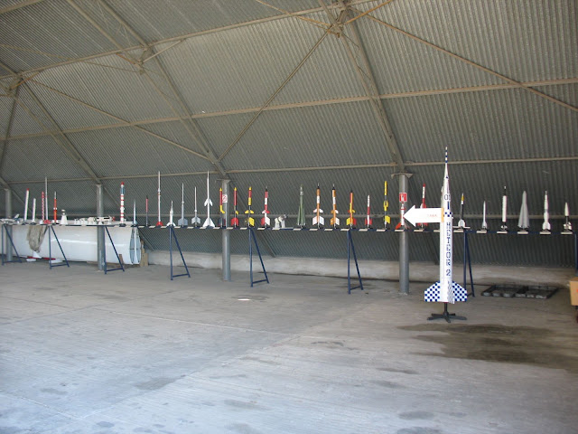

Mój największy zbudowany model to makieta latajaca oczywiście Polskiej rakiety meterologicznej. Zbudowany w 2002 czyli dość dawno temu, startowałem nim w klasie gigantów.

autor: KSard » niedziela, 3 sty 2010, 20:23
Piękny model !!!
Czym go napędzałeś?

autor: Paul » niedziela, 3 sty 2010, 20:41
Piekny model
tzn. jeden jest juz gotowy
Wlasnie, mam podobne pytanie: Jaki, albo jakie silniki zastosowales do napedu tej rakiety?

autor: Gość » niedziela, 3 sty 2010, 20:46
witam
Model napędzany był 4x80 Ns + 1x120 Ns umieszczona centralnie. całoś była zamontowana na szpuli, która była wyzucana do tyłu wyciagajac spadochron główny. Głowica opadała na osobnym spadochronie oddzielając sie siłą bezwładności. Start odbywał sie z wyzutni 1 pretowej. Wysokoś około 300 m.

autor: robercik » niedziela, 3 sty 2010, 21:15
Mi także się podoba
Powiedz jaka jest skala modelu, podaj jakieś wymiary, oraz to co mnie najbardziej interesuje - jaka była masa startowa tego modelu

autor: jaskiniowiec » niedziela, 3 sty 2010, 21:42
Piękny model i dobry patent ze spadochronem. Przynajmniej szarpnięcie za linki działa w osi i hamująco, obywa się bez gwałtownego szarpnięcia modelu i jego przekręcenia.

autor: PIOTR » niedziela, 3 sty 2010, 21:54
Gratuluję, piękny model. Impuls też niczego sobie.

autor: KSard » niedziela, 3 sty 2010, 21:57
Byc może mamy kolejnego Meteora na Festiwal

autor: Gość » poniedziałek, 4 sty 2010, 00:33
witam
dane przybliżone bo nie pamietam.
skala 1:2.5
średnica 160 mm
wysokość 2200 mm
rozpietość 580 mm
waga 4800 gram
Korpus i głowica wykonana w technologi laminatowej, stateczniki konstrukcja szkieletowa na wzór jak w orginale obłożony płytą PCV 1mm.
