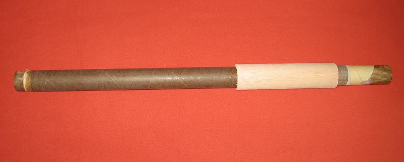

: piątek, 16 paź 2009, 13:20
autor: Paul
W zwiazku z tym, ze dysponuje juz na tyle dokladna dokumentacja, to moge powoli zaczynac z budowa modelu.
Glowica powstanie ze styropianu, a wzmocniona bedzie dwoma warstwami wlokna szklanego 160g/m² oraz balsa.
Korpus grota jest zrobiony metoda tradycyjna: topic178.html tzn. papier oraz laminat szklany. Przejscie grota do stopnia pierwszego rakiety bedzie zrobione z balsy.
