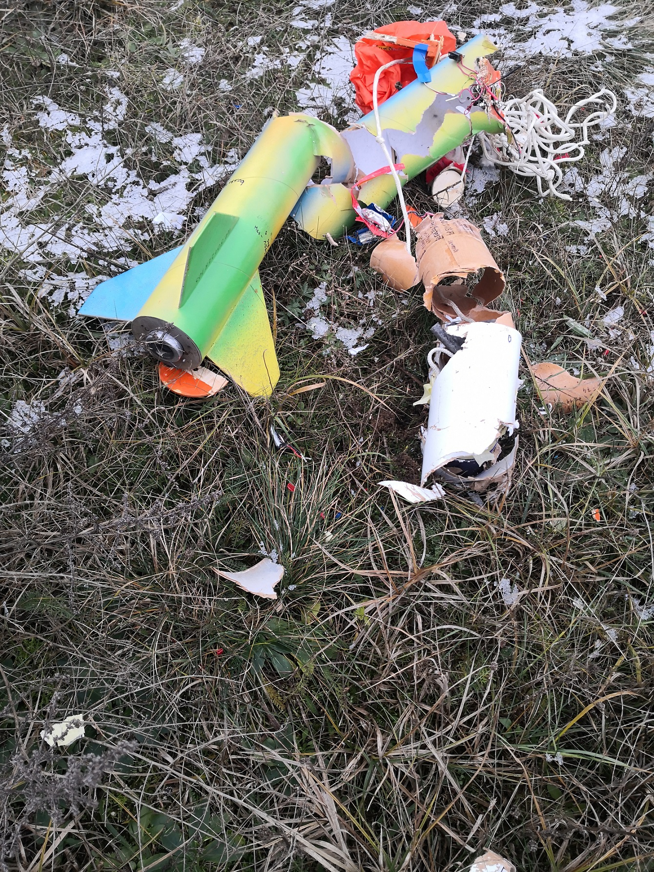

Rakieta BŁYSKAWICA pierwszy lot zaliczyła na FM2016 w Toruniu,gdzie została ochrzczona ze względu na duże
przyśpieszenie.10.12.2022r.zatankowana 98g N2O zamiast 166g przy temperaturze +3st.C i ciśnieniu w butli 30bar
przy Fi83mm i masie startowej ponad 1500g odbyła swój ostatni lot i odeszła do krainy wiecznych lotów.
Układem odzysku było QUANTUM na bazie układu WiFi o dużym poborze prądu ok.75mA,który nie zadziałał z powodu
niskiego napięcia LiPola.Rakieta poleciała lotem balistycznym na wysokość ok.270m i zaliczyła kreta.
Wysokość obliczyłem ze wzoru H=1,2Tl^2/Tl-całkowity czas lotu odczytany z filmu wynosił ok 15s/.

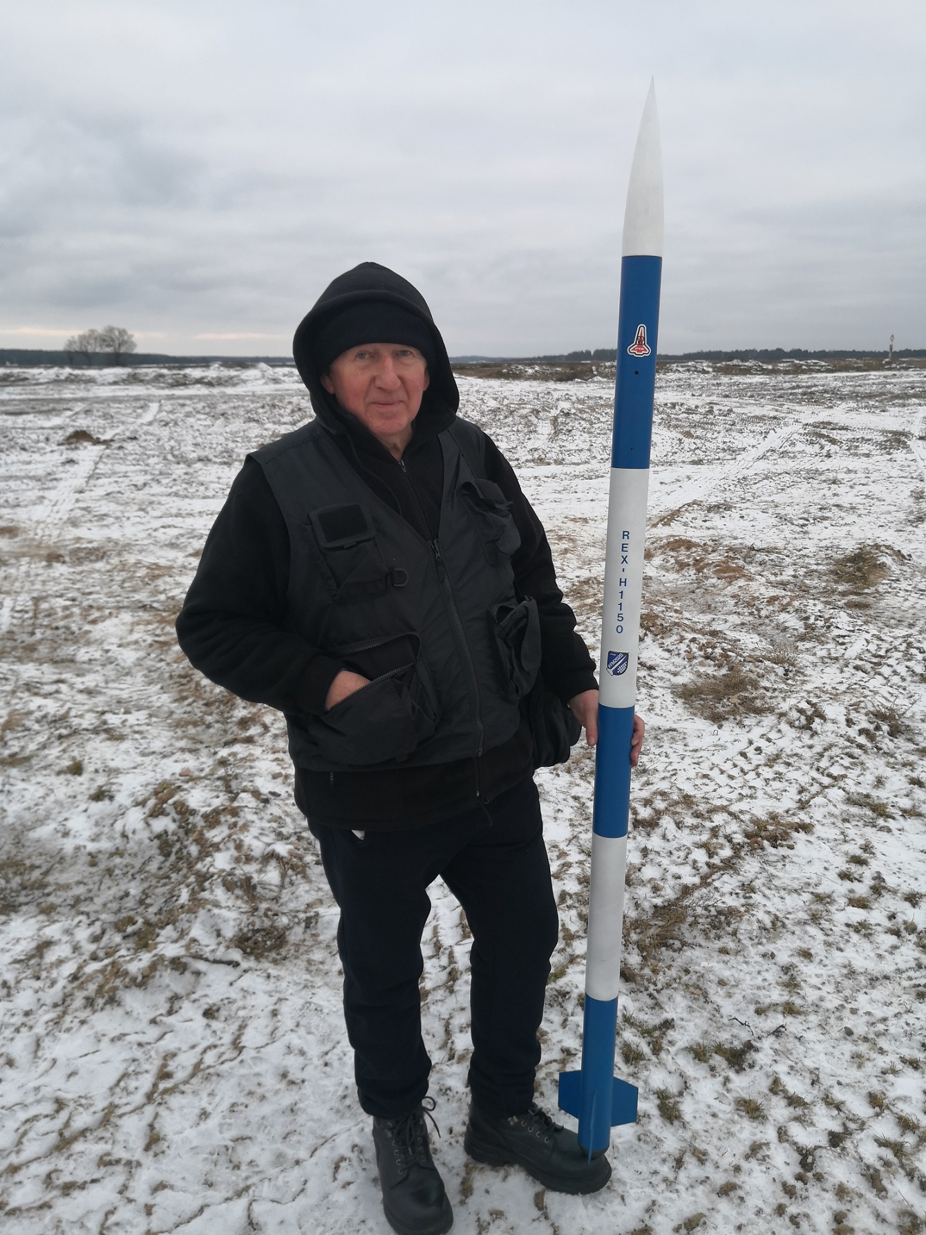

Drugi lot 10.12.2022 odbyłem rakietą REX-H1150 fi63mmx1913x2916g.Głowica,człon elektroniki i spadochronowy
laminowane rękawem szklanym a człon statecznikowy nielaminowany połączony łącznikiem preszpanowym
na wcisk i zablokowany na KS talią zejściową/stożkiem zejściowym/.Silnik miał zmieniony wtrysk z 3,2 do 2,5mm
w porównaniu do silnika testowanego na hamowni.Spodziewałem się osiągnięcia pułapu 3500m przy temp.20st.C.

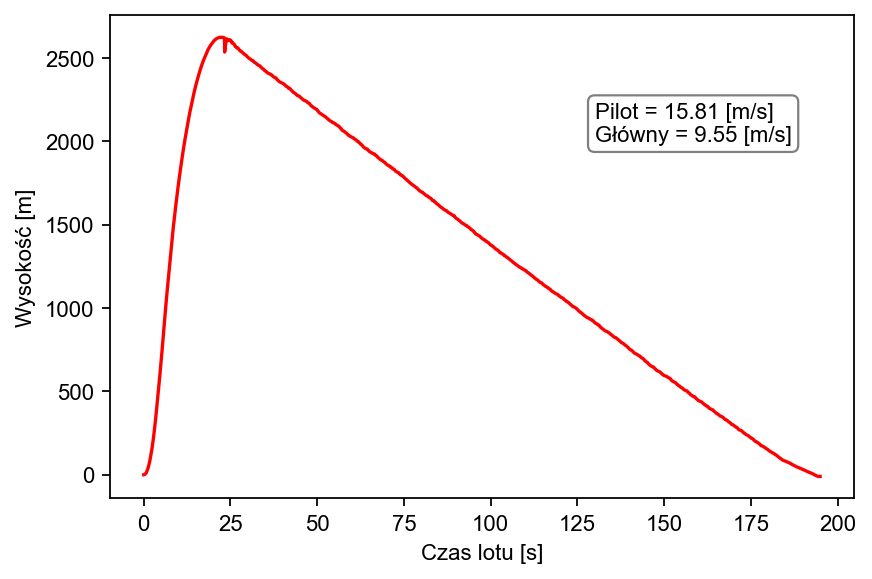

Przy temp.+3st.C zatankowałem 690g N2O a rakieta poleciała wg Arecordera na wysokość 2625m/z ciśnienia/
i 2597m /z przyśpieszenia/ przy Vmax-252,6m/s.Średnie przyśpieszenie to50,218m/s2.Czas lotu na pułap 22,37s.
Całowity czas lotu 198,7s.Czas pracy silnika 5,03s do wysokości 745m.Film i zdjęcia robił Przemo.

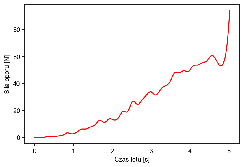

W załączeniu 2 wykresy od Tomka :wykres lotu i oporu aerodynamicznego.
