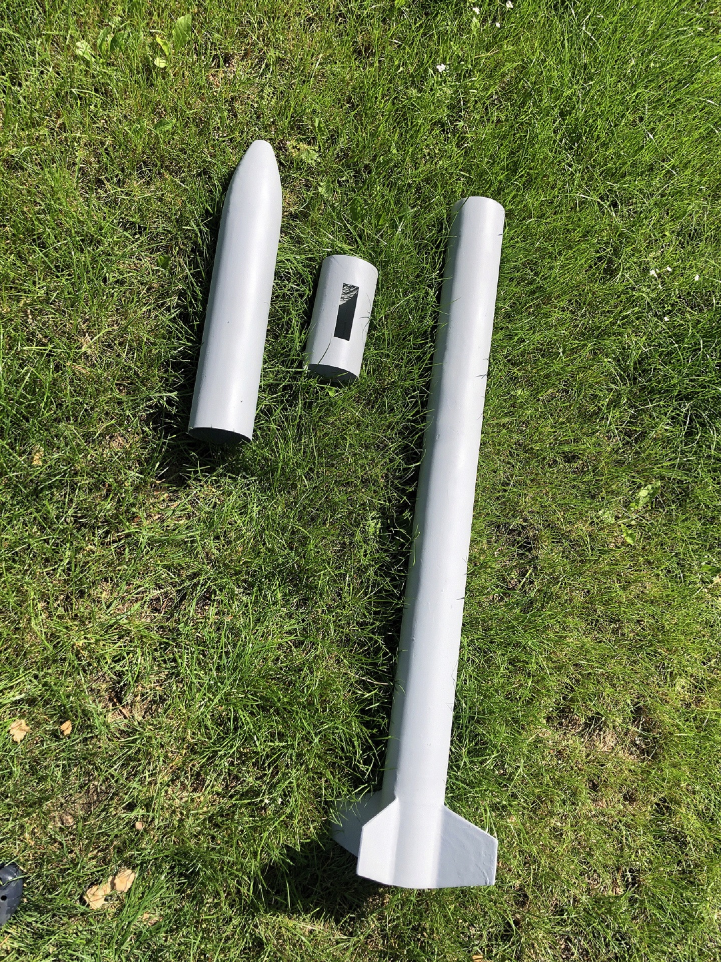

Hejka, jako iż projekt jest już w zaawansowanym stadium, to przyszła pora się nim podzielić. Także przedstawiam wam rakietę "Tatar" o wysokości 2m i 5 milimetrów oraz masie 5,5kg. Całość będzie na razie napędzana studentem 1500, a później zobaczymy. Korpus ma średnicę 104mm i jest wykonany z włókna szklanego nawijanego przeze mnie. Głowica została wydrukowana z ABSu oraz obłożona jedną warstwą tkaniny szklanej. Według OpeRocketa stabilność powinna wynieść około 3 kalibrów.
Więcej szczegółów wkrótce.

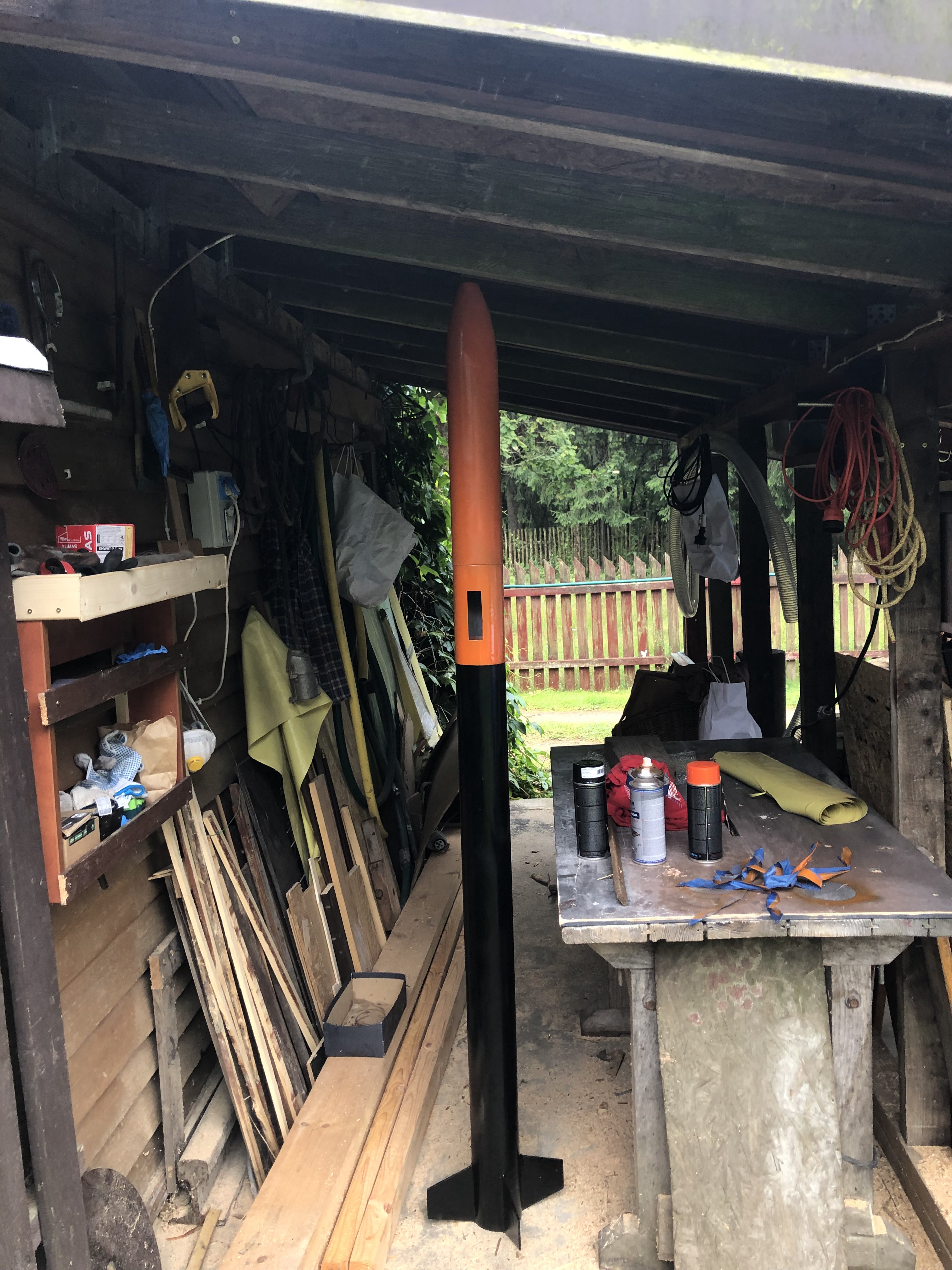

Update: Rakieta została pomalowana, elementy montażowe silnika i spadochronu wyfrezowane i zlutowane. Do zrobienia zostało zostały już tylko pierścienie centrujące silnik i zbiornik oraz muszę wywiercić otwory na shearpiny oraz śruby montażu silnika.
Korpus pomalowany według zespołowego standardu

Można zapytać z kąd zamierzasz wytrząsnąć shearpiny?
Re: Tatar
: sobota, 6 sie 2022, 09:33
autor: Bdabrowski
Konrad pisze: piątek, 5 sie 2022, 20:24 Można zapytać z kąd zamierzasz wytrząsnąć shearpiny?
Zamierzam użyć po prostu śruby m3 z nylonu66 i zrobić testy. Kupowałem z TME
