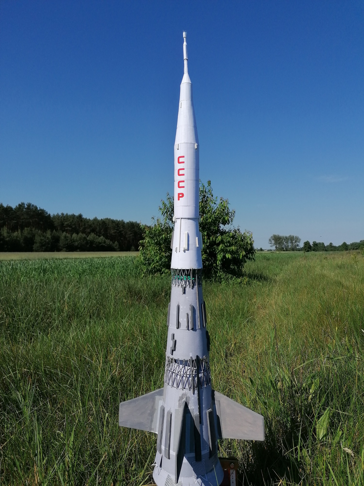

Chciałbym pochwalić się oraz zaprezentować /przede wszystkim/ swój model rakiety N-1 wykonanej z kartonu w skali 1/96.

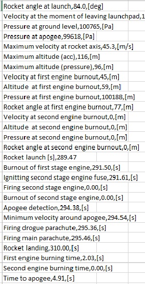

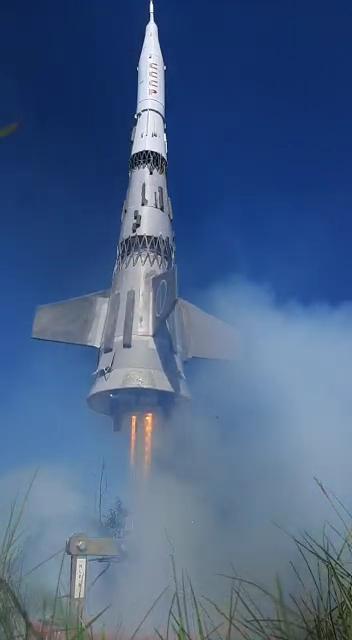

W przeciwieństwie do oryginału, model miał więcej szczęścia. Rakieta razem z silnikami ważyła 520 gramów, silników było 4, dwa D9P oraz dwa D9/5. Niestety, jeden nie odpalił, zawinił za luźno umocowany zapalnik. Na pokładzie cenny ładunek - alitmeter Estes oraz Arecorder. Plus kamera.
Rakieta wg wskazań osiągnęła wysokość 96 metrów - dane z alt pokrywają się. Powrót zapewniły dwa spadochrony o średnicy 35 i 45 cm.
Po starcie N-1 lekko zboczyła z kursu, zapewne przez brak ciągu z jednego silnika.

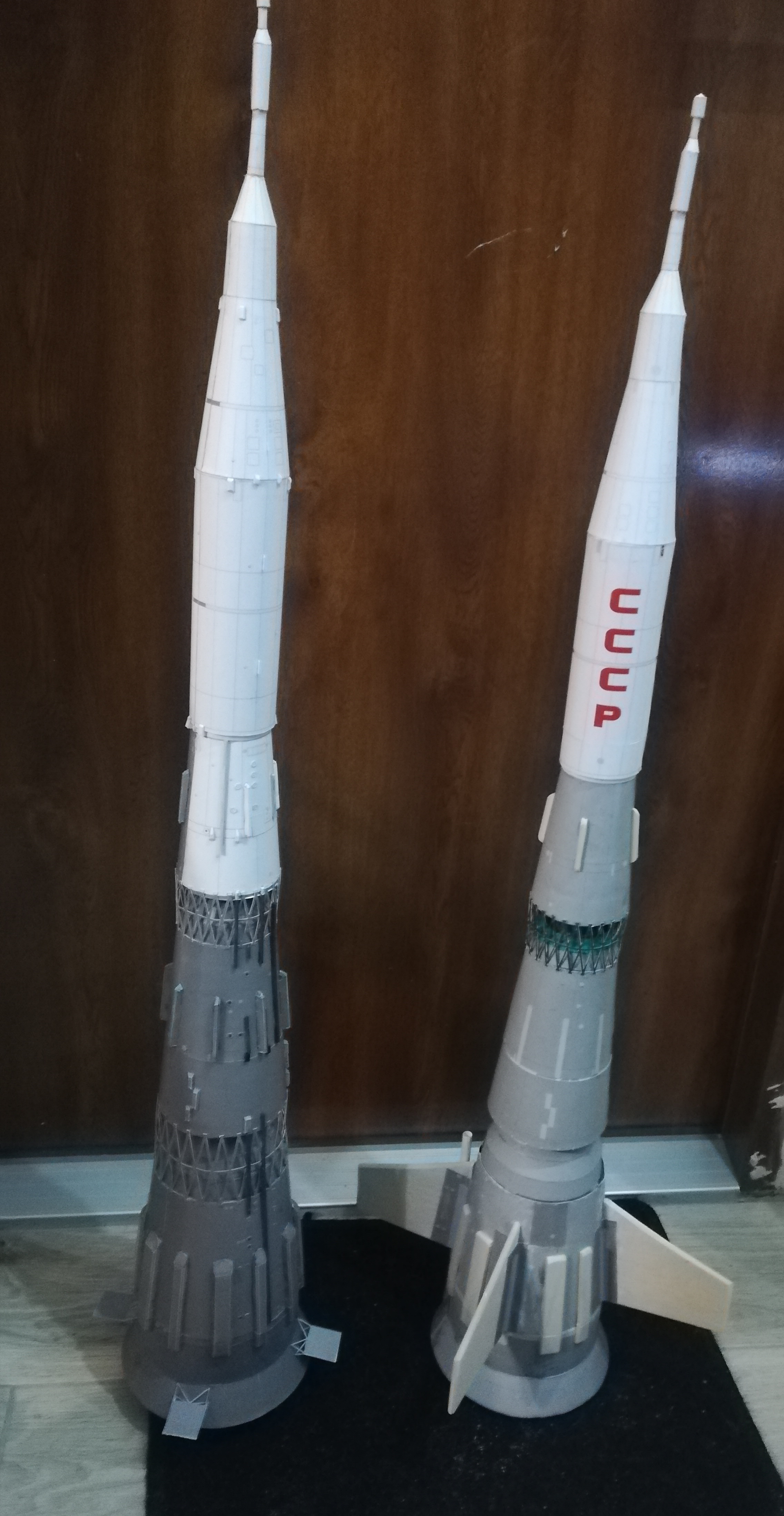

Model wydrukowywany na papierze A3, gramatura 200. Stateczniki z balsy 5mm. Model dzielony na trzy części, spadochrony w komorze oryginalnego II stopnia.
model dostępny za darmo w necie na stronie curell kropna net.

Zdjęcie nr 4 - Rewelacja :)
Jak zrealizowałeś rozdzielanie stopni? Możesz podesłać jakieś zdjęcie?

mateusz_f pisze: poniedziałek, 13 cze 2022, 10:46 Jak zrealizowałeś rozdzielanie stopni? Możesz podesłać jakieś zdjęcie?
Serwus. Drugi blok rakiety jest dzielony na wysokości 1/3, dwie części nachodzą na siebie, rozdzielenie następuję mechaniczno-pirotechnicznie poprzez gazy wyrzutowe silników D9-5. Tam również znajduje się komora spadochronowa. Łoże silników umieszczone jest w tubie kartonowej zakończonej domowej konstrukcji dławikiem - kilka wyciętych połówek krążków które jak grodzie umieszczone są jeden za drugim które chronią spadochrony przed uszkodzeniem gazów wylotowych. Części rakiety złączone są sznurkiem wraz z elastyczną gumką, tak, że cały zespół wraca razem na ziemie.
