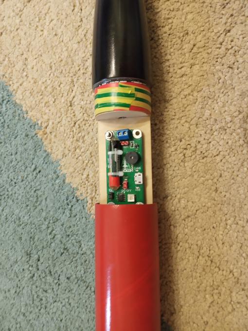

Witam, właśnie kończę moją nową rakietę na mh16. W sumie to chciałem się tylko pochwalić, ale może jeszcze mi coś doradzicie. Mam nadzieję że lot się uda.

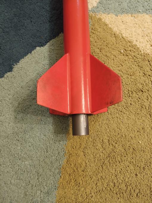

Flopper poleciał wczoraj i mimo niezbyt udanego odzysku nic nie jest uszkodzone. Mam problem z silnikiem mh16, który napędzał tę konstrukcję.
Kiedy po powrocie z kosmodromu chciałem go rozebrać, pojawił się problem z wysunięciem ziarna paliwa i dyszy.
Elementy siedzą ciasno w korpusie, nie dając mi możliwości aby usunąć pierścień segara. Może miał już ktoś kiedyś taki problem i potrafi go rozwiązać? Z góry dziękuję za odpowiedzi.

Ja miałem. Pod wpływem temperatury deformuje się i nadtapia rurka. Pomogło ostrożne podgrzanie do ok. 180 stopni.
Swoją drogą, z tego powodu powinno być wg mnie jednak jedno paliwo na lot, a nie na dwa.

Standardowo sprzedawane są w zestawach 2xkapsuła N2O + 1 rurka PP. Ja przy następnym zamówieniu poproszę o dodatkową rurkę na każdy zestaw.
