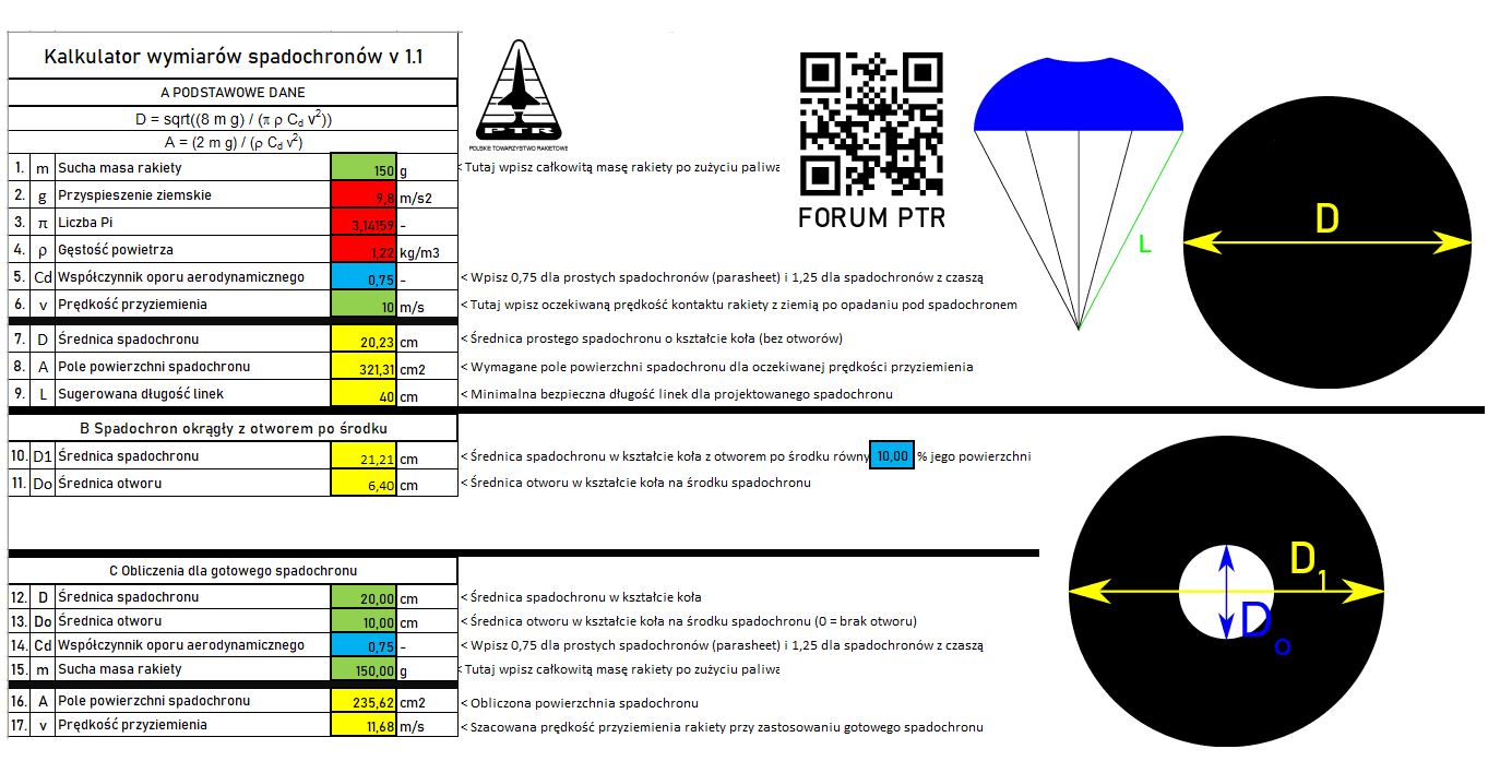

Rozmowy na kanale Discord zainspirowały mnie do stworzenia prostego kalkulatora który na podstawie wagi rakiety i oczekiwanej prędkości przyziemienia wylicza szacunkowe wymiary spadochronu. Ponieważ z programowaniem miałem tyle wspólnego co z mercedesami (czyli widziałem u znajomych) kalkulator w aktualnej wersji 1.1 jest Excelowy (choć były wspominki, że webowa wersja może kiedyś pojawić się na stronie PTR).
Zachęcam do wypróbowania, porównania z doświadczeniami i sugerowania zmian. Wrzucam tu głównie, by dało się do kalkulatora już teraz linkować, świadomy jego prymitywności. A teraz szybka instrukcja obsługi (w tym kolorze są funkcje dodane w v1.1):
kalkulator 1.1.JPG (179.32 KiB) Przejrzano 12324 razy
Jeśli chcemy skorzystać z kalkulatora wystarczy znać 3 dane: suchą masę rakiety (czyli waga modelu z "wypalonym" paliwem), oczekiwaną prędkość przyziemienia i rodzaj spadochronu (o tym zaraz). W wersji 1.1 dodałem opcję przeliczenia prędkości przyziemienia dla znanych wymiarów spadochronu i masy rakiety, czyli na przykład w sytuacji gdy montujemy w rakiecie gotowy spadochron "przeszczepiony" z innego modelu lub kupiony. W tym wypadku mierzymy spadochron i ewentualny otwór po jego środku. póki co będzie to działało tylko dla spadochronu w kształcie koła z okrągłym otworem
W przypadku obliczeń wymiarów spadochronu który robimy pod konkretną rakietę uzupełniamy zatem tylko zielone pola nr. 1 i 6, oraz niebieskie nr.5. Reszty raczej nie trzeba dotykać... chyba, że u was jest gęstsze powietrze czy coś :) Sekcja C do obliczeń prędkości przyziemienia gdy montujemy gotowy spadochron do rakiety o znanej masie korzysta z ustawień na czerwonych polach w sekcji A, oraz osobnego ustawienia Cd w polu numer 14.
Sekcja A:
1. W pole numer 1 wpisujemy suchą masę rakiety w gramach
2. W pole numer 6 wpisujemy oczekiwaną prędkość w m/s. Dla małych modeli będzie to zapewne między 5 a 10 m/s bo wiadomo, że mała prędkość = duży dryf, a duża prędkość = uszkodzenie modelu
3. Niebieskie pole numer 5 zawiera współczynnik oporu dynamicznego. Jeśli mamy prosty spadochron (Parasheet) w postaci np. zwykłego kółka z folii z linkami zostawiamy 0,75. Dla "prawdziwych" spadochronów z czaszą uszytą na kształt półkuli wpisujemy współczynnik 1,25.
Kalkulacja nastąpi automatycznie i możemy odczytać wyniki:
Pole nr. 7 - D - Średnica spadochronu będącego zwykłym kołem bez otworu (Niepolecane, o tym zaraz)
Pole nr. 8 - A - Obliczone pole powierzchni spadochronu, czyli taką powierzchnię ma mieć spadochron jakiegokolwiek kształtu, aby uzyskać oczekiwaną prędkość przyziemienia
Pole nr. 9 - L - Sugerowana długość pojedynczej linki spadochronu równa na tą chwilę 2D
Pole nr. 10 - D1 - Średnica spadochronu z otworem na środku. Polecana opcja, ponieważ otwór stabilizuje spadochron podczas opadania. Zgodnie z tym co znalazłem dobrze by otwór miał 10% powierzchni spadochronu, zatem wartość D1 uwzględnia potrzebny naddatek. Powierzchnię otworu w wersji 1.1 kalkulatora zmieniamy wpisując ją w % w niebieskim polu po prawej od pola nr. 10. Domyślna wartość to 10%
Pole nr. 11 - Do - Tak duży ma być otwór po środku aby spełniał warunek X% powierzchni D
Sekcja C:
1. W pole nr 12 wpisujemy średnicę spadochronu w centymetrach (oczywiście jeśli mamy na przykład kwadratowy albo sześciokątny spadochron to kalkulator można oszukać wpisując tu średnicę koła o polu równoważnym naszemu spadochronowi).
2. W pole nr 13 wpisujemy średnicę otworu w spadochronie w centymetrach. Dla spadochronu bez otworu wpisujemy 0 (możemy oszukać jak w 12).
3. Pole 14 uzupełniamy analogicznie do 5, pola 5 i 14 są niezależne.
4. W pole 15 wpisujemy suchą masę modelu w gramach, analogicznie do 1. Pola oczywiście niezależne.
Pole nr. 16 - Obliczona na podstawie wymiarów z pól 12 i 13 powierzchnia spadochronu w cm2.
Pole nr. 17 - Obliczona prędkość przyziemienia zakładając, że wszystko pójdzie jak trzeba :D w metrach na sekundę.
I na tą chwilę to wszystko co potrafi kalkulator. Mimo wszystko myślę, że przyda się początkującym którzy tak jak ja kiepsko umieją w matematykę :oops:

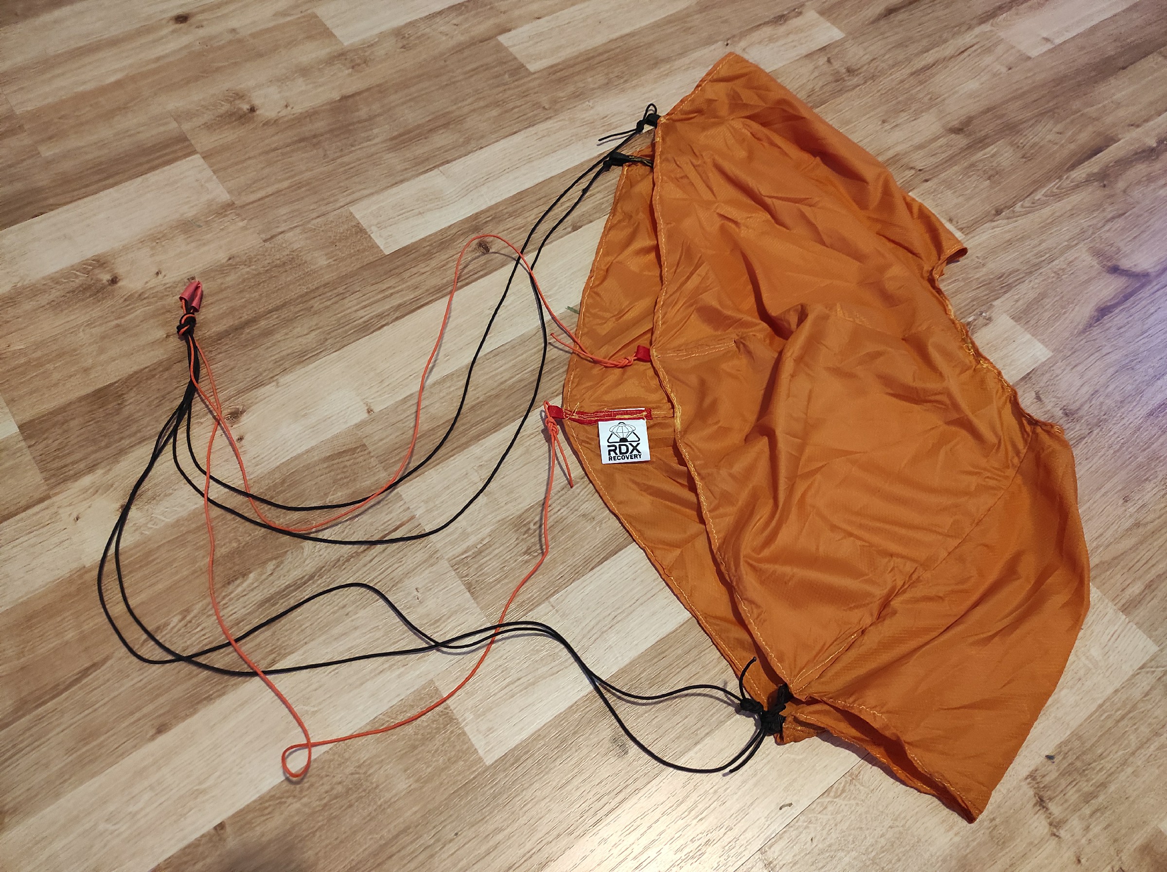

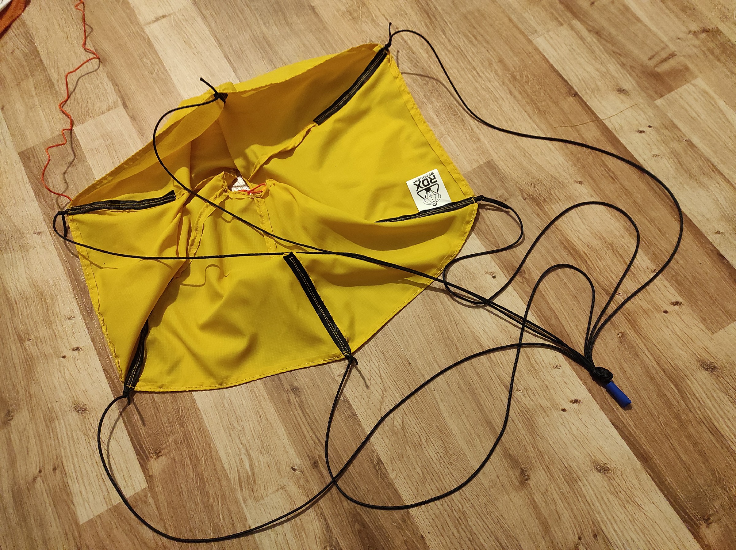

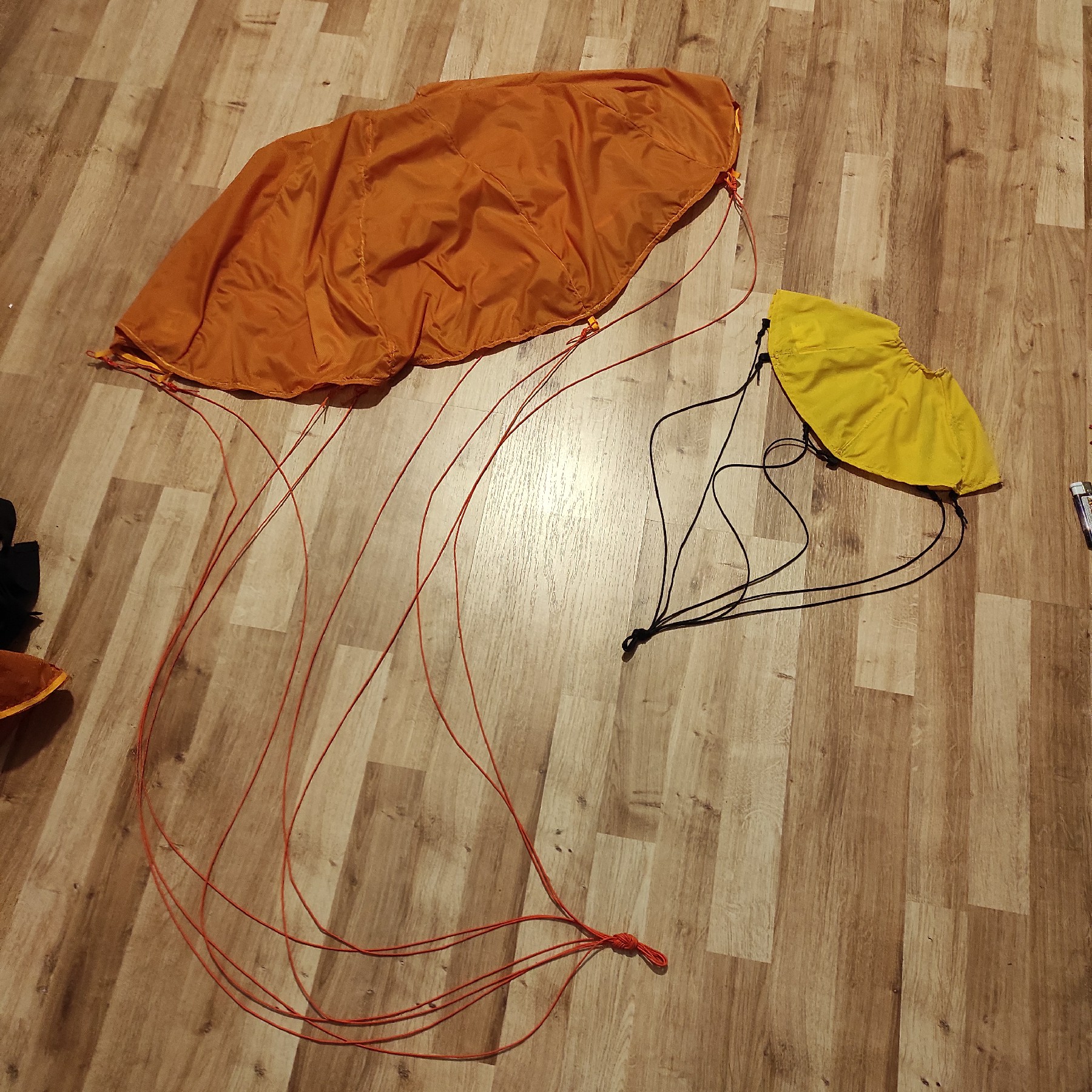

Wrzucam kolejną wersję kalkulatora, tym razem eksperymentalną więc nie liczę jej jeszcze jako oficjalna wersja. Korzystam z niej od kilku miesięcy do projektowania swoich spadochronów i po wpisaniu danych z ostatnich lotów jest nieźle :)
W tej wersji dodałem możliwość przeliczeń dla spadochronów elipsoidalnych. Innymi słowy znając różnicę pola między spadochronem płaskim oraz spadochronem o bardziej zaawansowanym kształcie czaszy możemy policzyć V przyziemienia rakiety. Nie wiem czy komuś się przyda bo przeciętny użytkownik wystarczy, że zna średnicę i Cd gotowego spadochronu, ale tak czy siak wrzucam żeby była ciągłość wersji. A tu kilka zdjęć spadochronów zrobionych ostatnio w oparciu o kalkulator :)
Pomyślnych lądowań!
