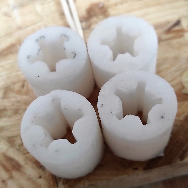

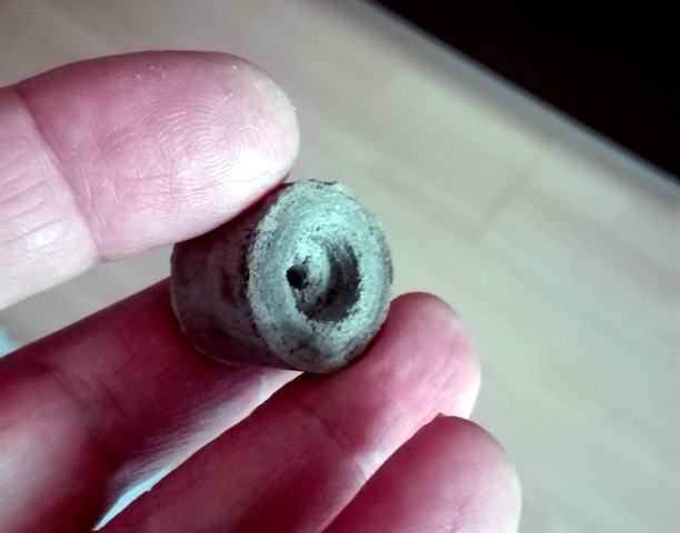

A tu odlewane ziarenka do silnika 3/4 cala, wchodzą dwie sztuki na korpus

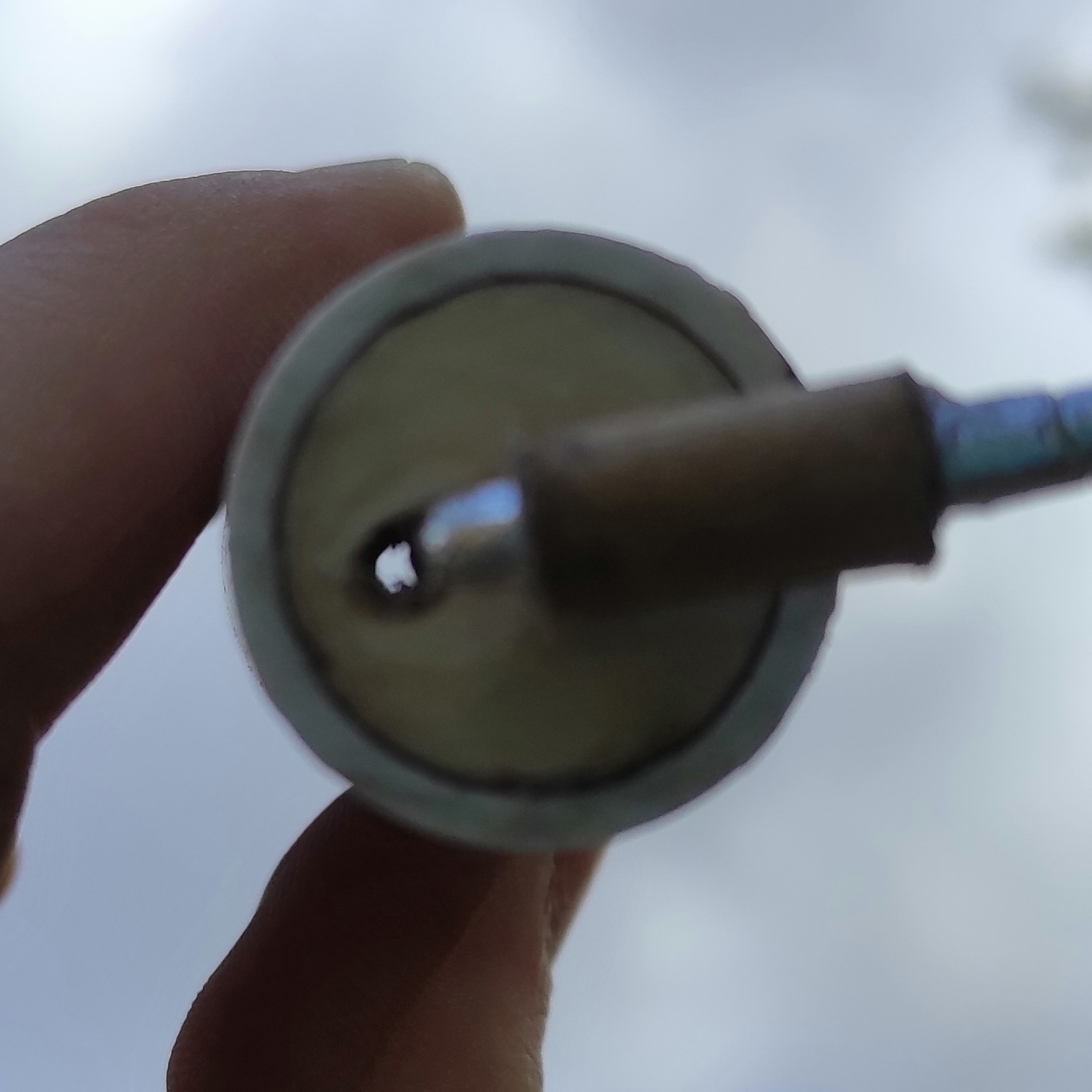

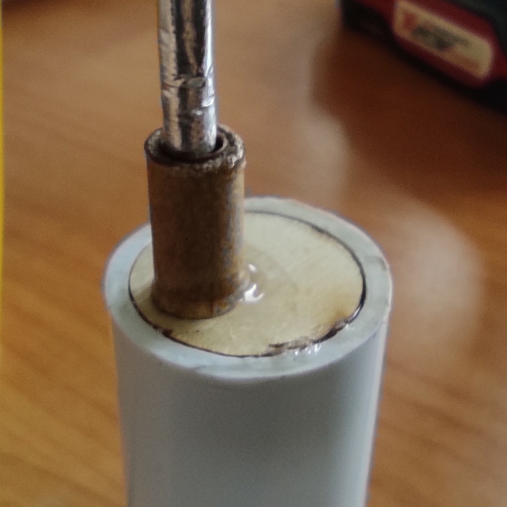

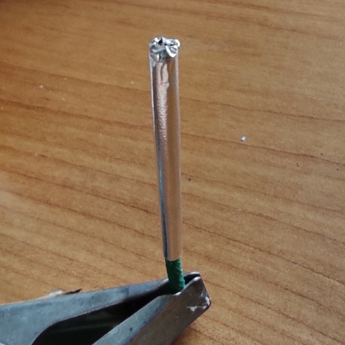

Przetestowałem kolejną konfigurację. Tym razem oprócz samego lontu i taśmy aluminiowej zastosowałem rurkę papierową, skopałem chyba tylko kolejność :/
Otwór tym razem wywierciłem dwustopniowo. Zatyczka ma 5 mm grubości i jakieś ostatnie 2 mm to mniejszy otworek. W teorii powinno to zmniejszyć ciśnienie na loncie. 5 cm odcinek lontu okleiłem jedną warstwą taśmy aluminiowej o szerokości 4 cm - w teorii powinno to być 4 sekundy opóźnienia. Odkryłem trochę koniec przed wklejeniem żeby była większa powierzchnia zapłonu niż na zdjęciu. Wkleiłem lont w otwór na supergluta. Następnie nasunąłem kawałek rurki papierowej i przykleiłem zarówno do zatyczki jak i zalewając od góry. Prawdopodobnie problemem poprzednich konstrukcji był za krótki kanał między wnętrzem silnika gdzie lont musi palić się około sekundy, czyli tyle ile w silniku panuje wysokie ciśnienie. Całość trafiła do eksykatora na dwie godzinki aby klej wysechł. Niestety o ile praca silnika była bez zarzutu, to lont nie zapalił się. Wystarczy niewielka ilość kleju na loncie aby ten stał się naprawdę trudnopalny i prawdopodobnie wklejenie lontu przed wklejeniem rurki spowodowało podpłynięcie kleju. Lont od drugiej strony ciężko było podpalić nawet od otwartego płomienia. Gdy w końcu się zajął prawidłowo spalił się na całej długości w kanale aluminiowym i po około 3-4 sekundach płomień pojawił się po drugiej stronie. Aluminium nie uległo przepaleniu więc wygryw

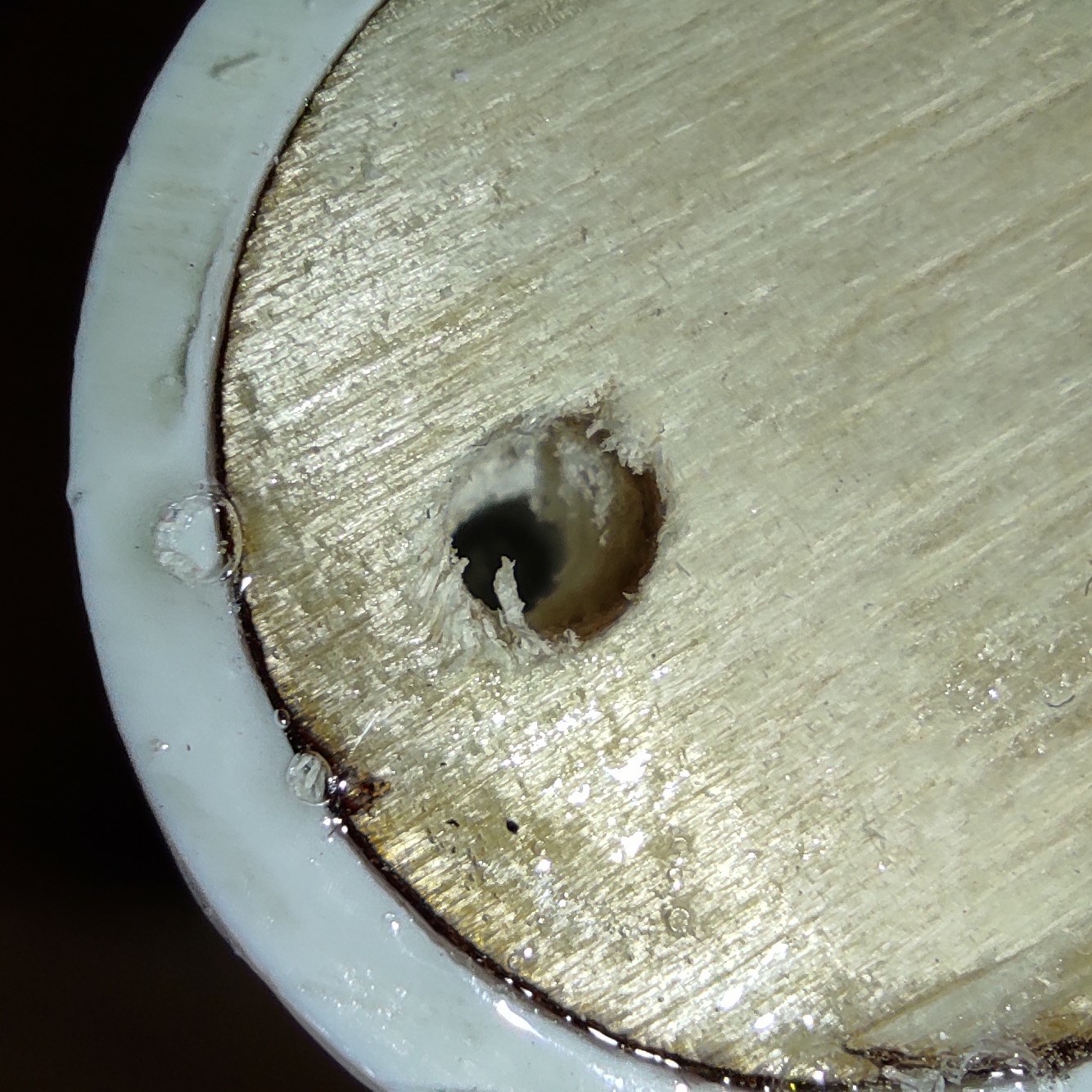

Tak to wygląda po spaleniu lontu:
A jeśli chodzi o kanał w samej zatyczce to również nie uległ zapchaniu więc ogień po drugiej stronie raczej na bank dotykał lontu.
Czyli krok do przodu. Papierowa rurka to chyba klucz do zadziałania systemu bo pomoże przez ta sekundę przytrzymać płomień. W kolejnej wersji umieszczę lont nieco głębiej w silniku i dopilnuję by klej nie dostał się na jego koniec. Został mi jeszcze jeden korpus 1/2 cala więc może jeszcze dziś uda mi się to sklecić i przetestować

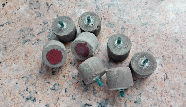

"Delay" - niewdzięczne zadanie bo wymaga wielu prób pod ciśnieniem (w silniku).Znane są opóźniacze na masach tworzących twarde żużle z wykorzystaniem żywic,szamotu,bentonitu,węglan sodu ...przekazują płomień jednocześnie tworząc korek.
Oczywiście pod ciśnieniem nie trwa to tak długo.
W celu łatwiejszej regulacji czasu był pomysł powiązania tego z lontem.Od strony paliwa masa żywiczna potem odp.odcinek lontu.

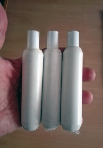

- kształtka z CX5
- opóżnicz zat..jpg (188.43 KiB) Przejrzano 9879 razy
- opóźniacz.jpg (236.21 KiB) Przejrzano 9879 razy
- gotowe silniczki
- IMG_20190522_171048.jpg (98.71 KiB) Przejrzano 9879 razy

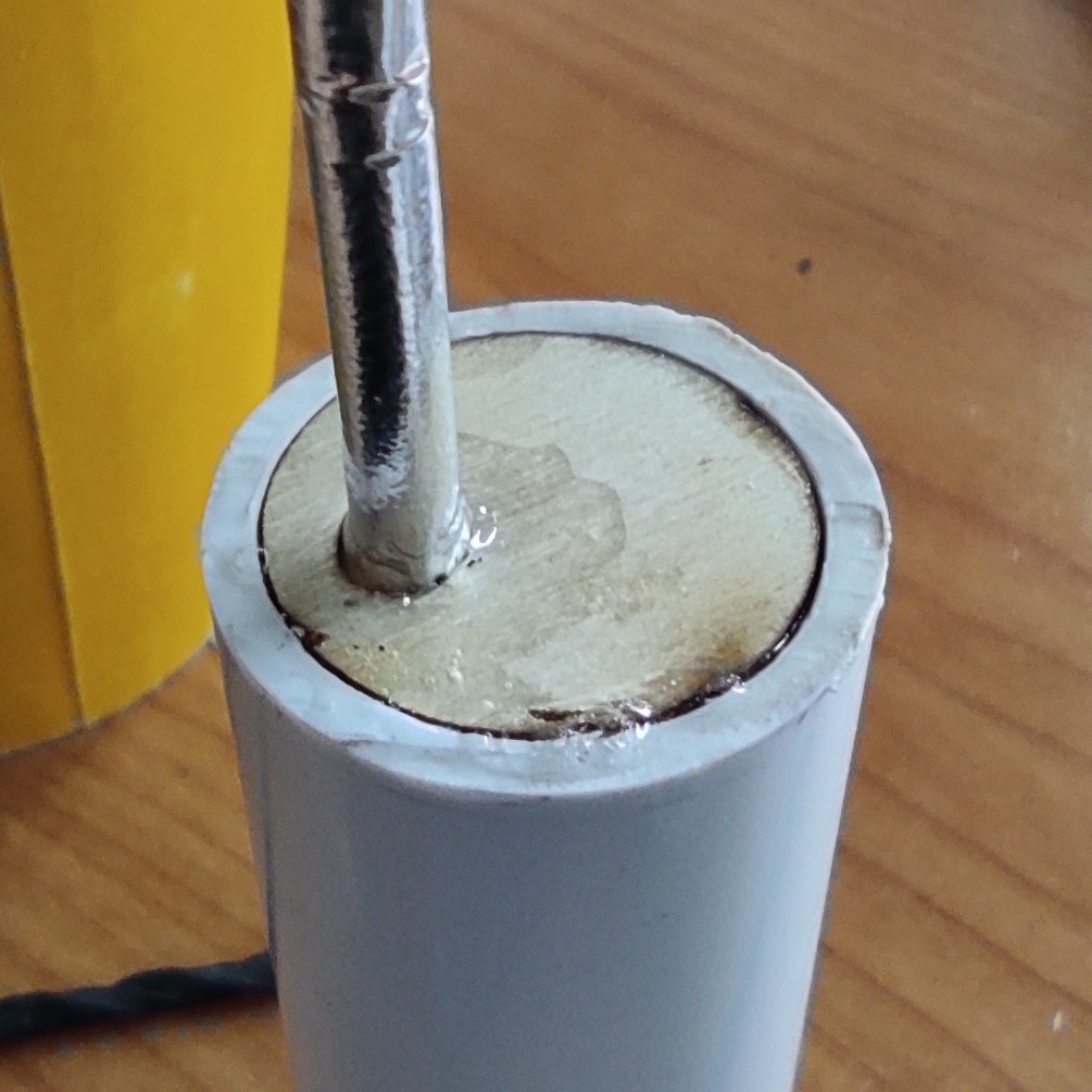

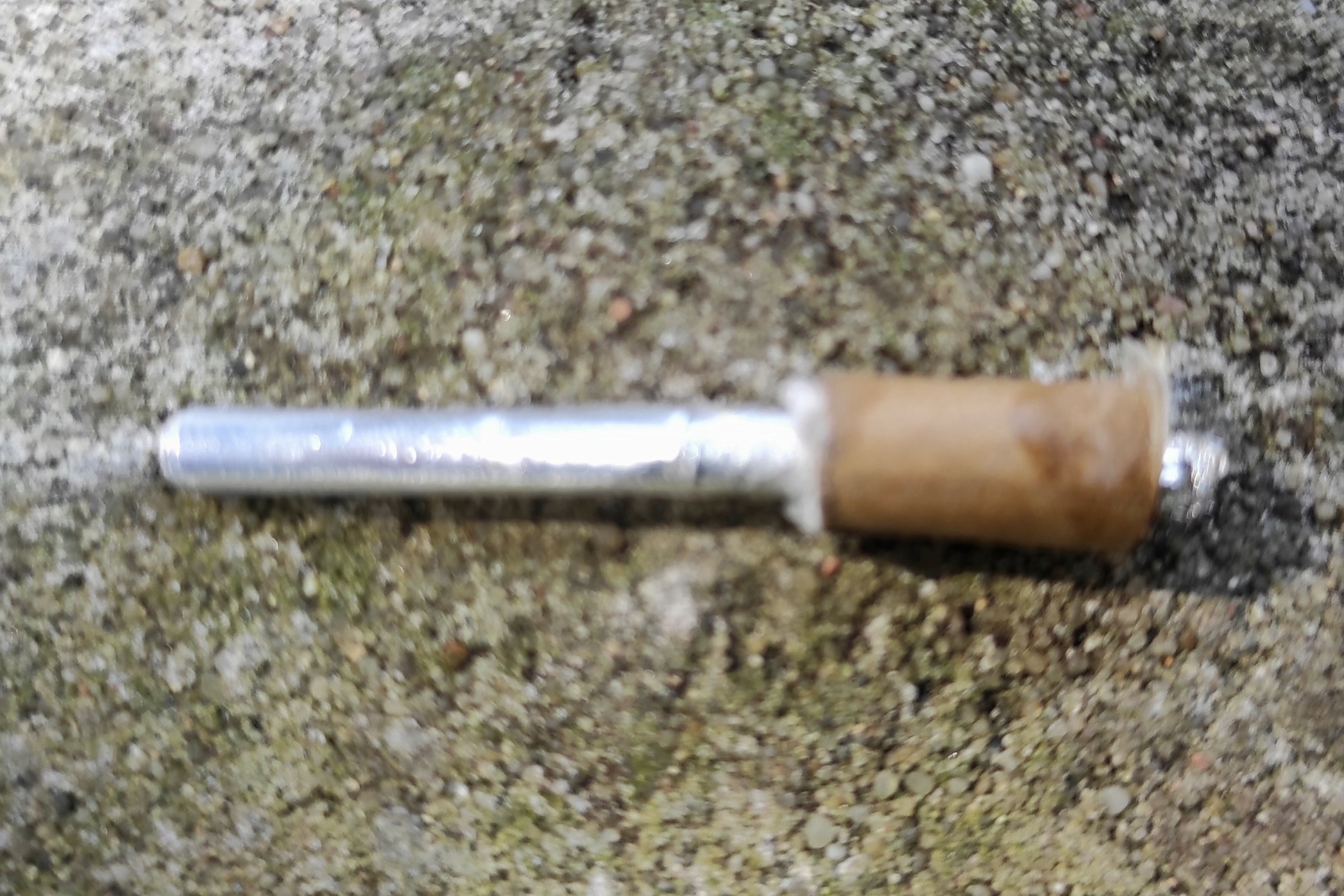

Przeprowadziłem dziś jeszcze jedną próbę z pozostałym korpusem. Kolejne niepowodzenie, ale czuję że jestem już blisko
Tym razem wykorzystałem zatyczkę z wcześniej wykonanym otworem i dopilnowałem, by klej nie podciekł na lont. Wyszło na tyle schludnie, że zdecydowałem się nawet podczepić petardę gdyby doszło do zapłonu lontu. Niestety w silniku wywaliło zatyczkę (co zdarzyło mi się dopiero drugi raz w tej konstrukcji na xx silników :/) jednak doszło do prawidłowego zapłonu lontu. Ciesze się, że nagrałem test bo na spokojnie mogłem sobie go odtworzyć. Zespół opóźniacza odleciał niedaleko od silnika i lont kontynuował spalanie w płaszczu aluminiowym. Jak w zegarku petarda eksplodowała po 4 sekundach!
Musze dokupić więcej rurki 1/2 cala i będę kontynuował testy bo rezultat jest bardziej niż obiecujący
