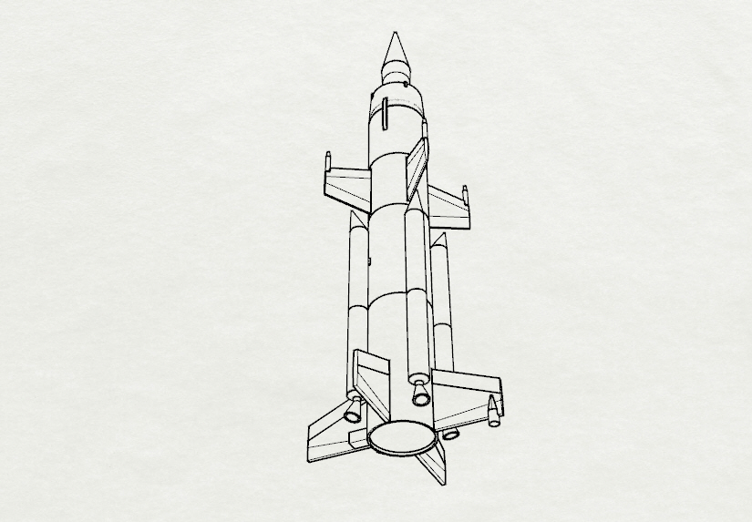

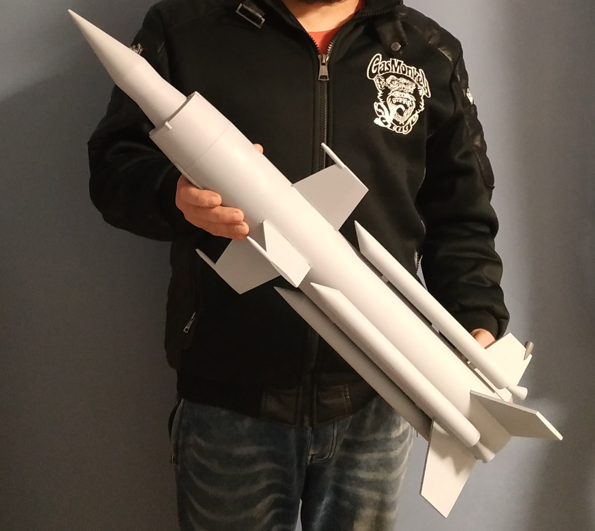

Pogoda pozwala na dłuższe siedzenie przy komputerze i dlatego zabrałem się za projekt kolejnej rakiety. Tym razem na tapetę poszła radziecka rakieta do niedawna na wyposażeniu Wojska Polskiego 3m8m3. Silnik marszowy przerobiony na mocowanie silnika modelarskiego fi30.
Waga 500g
wysokość 80cm.
Oczywiście wszystko drukowane na drukarce.
Wyszedł taki efekt.

Bardzo fajnie udało ci się zachować detale, super robota! Opowiesz coś o silniku?

Silnik jest mojej produkcji. I jak pisałem w poprzednim temacie lubię robić rzeczy powtarzalne. Tak jest też z tym silnikiem.
Przy symulacji wychodzi, że silnik ma isp 127 s i Ic - ok 60. Wszystko liczone shj.
Specjalnie na potrzeby tego silnika zaprojektowałem i wykonałem wzorniki do wykonania dyszy i kanału. Użyte materiały są dostępne w domu i marketach. Na dyszę daję jakiś cement atlas. Oczywiście paliwo to karmelek na sorbitolu 65/35. Przebadałem już 8 szt tych silników i wszystkie zachowują się tak samo. Więc powtarzalność jest na dobrym poziomie. Więcej opiszę w innym temacie w odpowiednim dziale.
