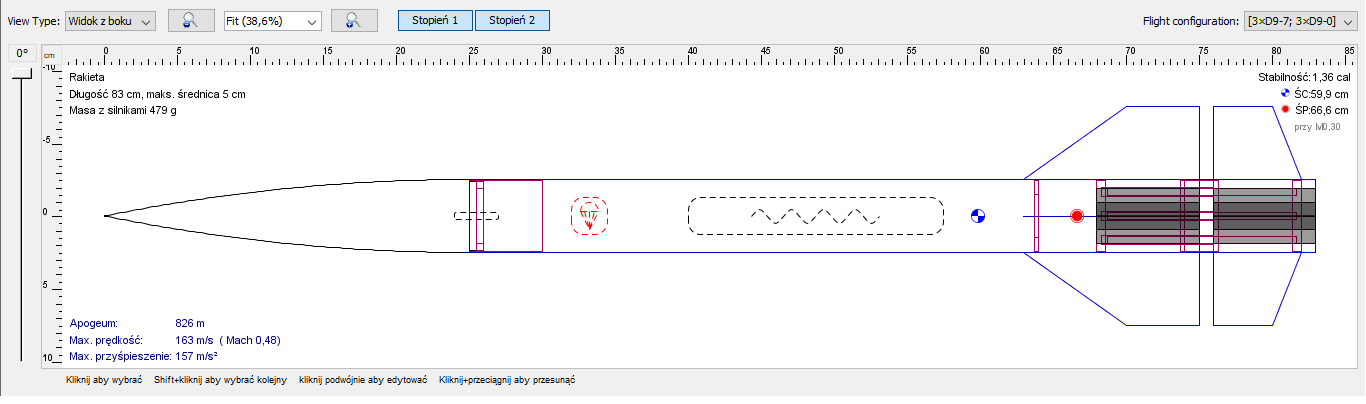

Jest to dwustopniowa rakieta, która w założeniu może również polecieć jako rakieta jednostopniowa. Według symulacji może polecieć wersji (1) na 826m, a w wersji (2) na 515m.
OPIS:
  • stopień startowy:
  • długość - 8cm
    średnica - 5cm
    ilość silników - 3
    rodzaj silników - klima D9-0
  • człon główny:
  • długość - 75cm
    średnica - 5cm
    długość głowicy - 25cm
    średnica spadochronu - 55cm
    ilość silników - 3
    rodzaj siników - klima D9-7

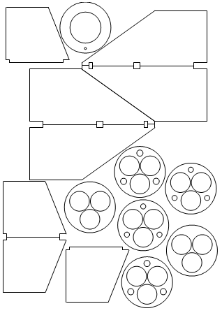

galileo sklejka.png (16.98 KiB) Przejrzano 11490 razy
I tak wstępnie prezentuje się moja rakieta póki co jest rozrzucona po całej Polsce, ale myślę, że gdy pomaluję NEW HORIZONS to zajmę się tą. Jeśli są jakieś pytania to śmiało pytajcie.

Skąd dobór takiego kształtu stateczników w pierwszym stopniu?
Re: Rakieta Galieo
: czwartek, 28 sty 2021, 18:38
autor: U.S. air force
Są dokończeniem kształtu stateczników członu głównego a tą przerwę postanowiłem dodać bo widziałem ją kiedyś w jakimś filmie z rakietą Amerykanina.
