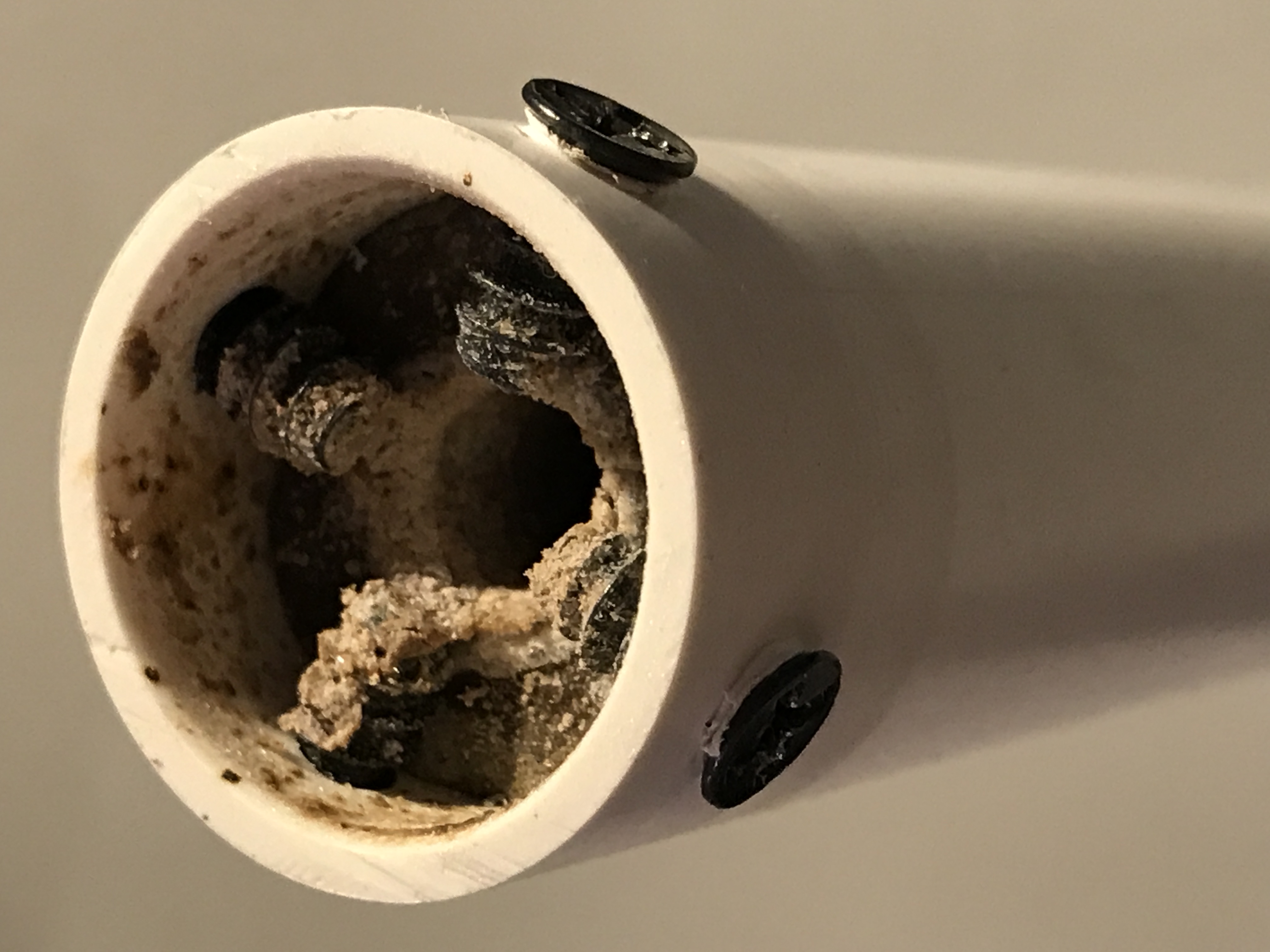

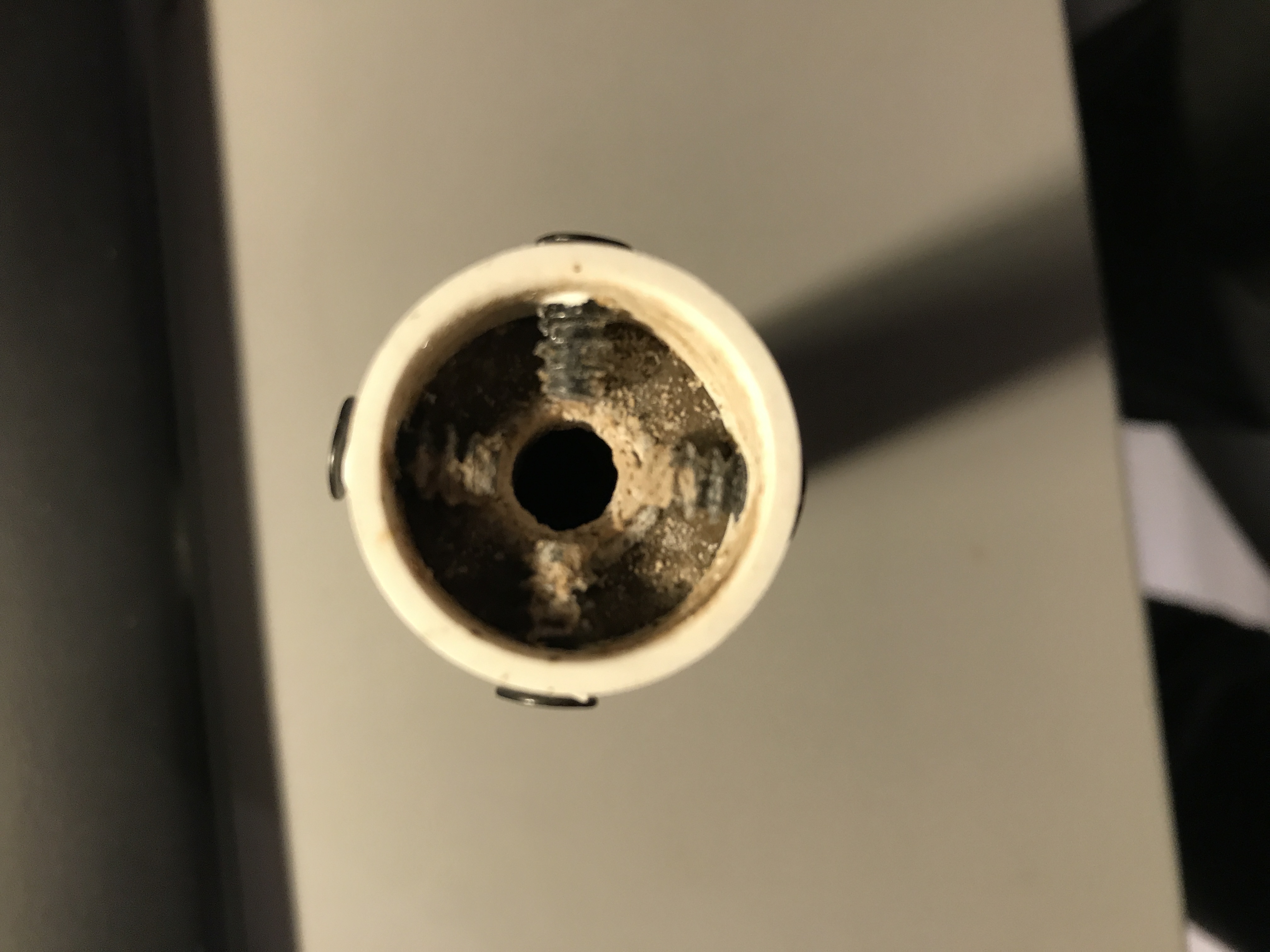

Witam wszystkich na forum,
od 3 miesięcy robię silniki. Zanim znalazłem forum próbowałem robić dysze z modeliny, a paliwo z główek zapałek. Potem zakupiłem saletrę i zrobiłem swój pierwszy pełno prawny silnik. Oczywiście wyszła mi świeca dymna, która paliła się 30 sekund, a następnie spaliła rurkę. Drugi silnik był już małym sukcesem, zmierzyłem 200 gramów ciągu na wadze, ale znów rurka się stopiła. Pojechałem do castoramy i kupiłem rurę o grubości 2 mm. Wiem, że nadal dość cienka, ale już coś mi zaczęło wychodzić. Miałem problemy z montażem zatyczki, a gdy już się udawało, to puchła rura. Potem zaczęły się wybuchy. Wybuchły mi 4 silniki, niektóre były umieszczone w rakietach, więc straciłem jedną kamerkę. Myślałem, że to przez szczeliny powietrza, ale był za duży zacisk. Teraz opowiem o moich dwóch ostatnich silnikach. Otóż:
-dysze z cementu cx5 średnica 6 mm ze stożkiem wejściowym około 40 stopni
-30 gramów paliwa saletra 66% cukier 33% ale w formie ubitego proszku
-wszystko zamocowane śrubami( załączę zdjęcia montażu)
- zacisk 170
- niestety narazie bez inhibitacji
- kanał w paliwie 4 mm
Pierwszy silnik palił się dosć długo, ale ciąg maksymalny na wadze i tak 988 gramów
Drugiego silnika nie testowałem na hamownii, ale palił się 3 sekundy
Według mnie mam bardzo ładny zapłon, 10 metrów kabla, a na końcu drut oporowy i to wszytsko, a i tak wszytsko się ladnie zapala. Oczywiście zapalam na końcu kanału. Mam plan, żeby narazie nauczyć się na sypkim paliwie, potem grubsza rura i większy zacisk, a potem karmelek, metalowa dysza i korpus silnika i coraz większy zaciski. Mam 14 lat, więc myśle, że robie dość dobre silniki, pomimo małej wiedzy.

Jak na twoje pierwsze silniki to całkiem spoko. Niestety nie mogę otworzyć filmiku (niewykluczone, że to problem po mojej stronie :) ) więc nie mogę za dużo powiedzieć ale z opisu wynika, że masz za małą średnice kanału w paliwie. Nie znam średnicy silnika ale powinna być ona większa od średnicy krytycznej dyszy (mówię o średnicy kanału).

Z tego co wiem nie jest to zabronione ale lepiej żeby kanał był większy niż średnica krytyczna dyszy.
