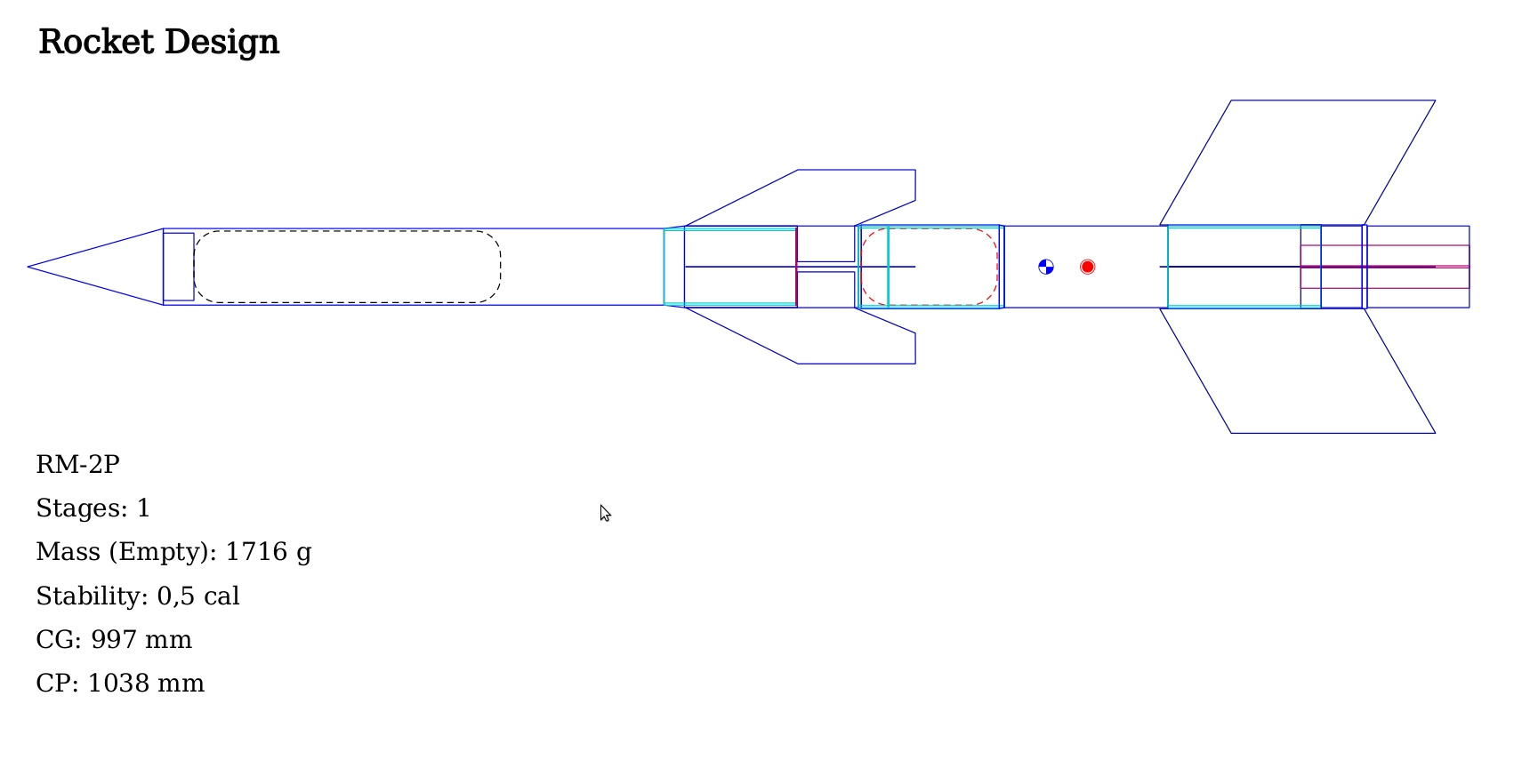

Zadanie niełatwe, bo....brak planów. Jedyne dane to to co w książce Walczewskiego plus kadry z filmów zeskanowanych przez Trzeci Tor. Skanowanie rysunków, a potem w programie graficznym określanie rozmiarów w pikselach i przeliczanie ich na mm w oparciu o nieliczne konkretne dane rozmiaru (jak np  średnice korpusów). Potem poprawki, bo okazało się, że na kadrach z filmów rakieta wygląda jednak trochę inaczej niż na prostych rysunkach z książki. W końcu coś wyszło...coś, co zaakceptowałem do realizacj

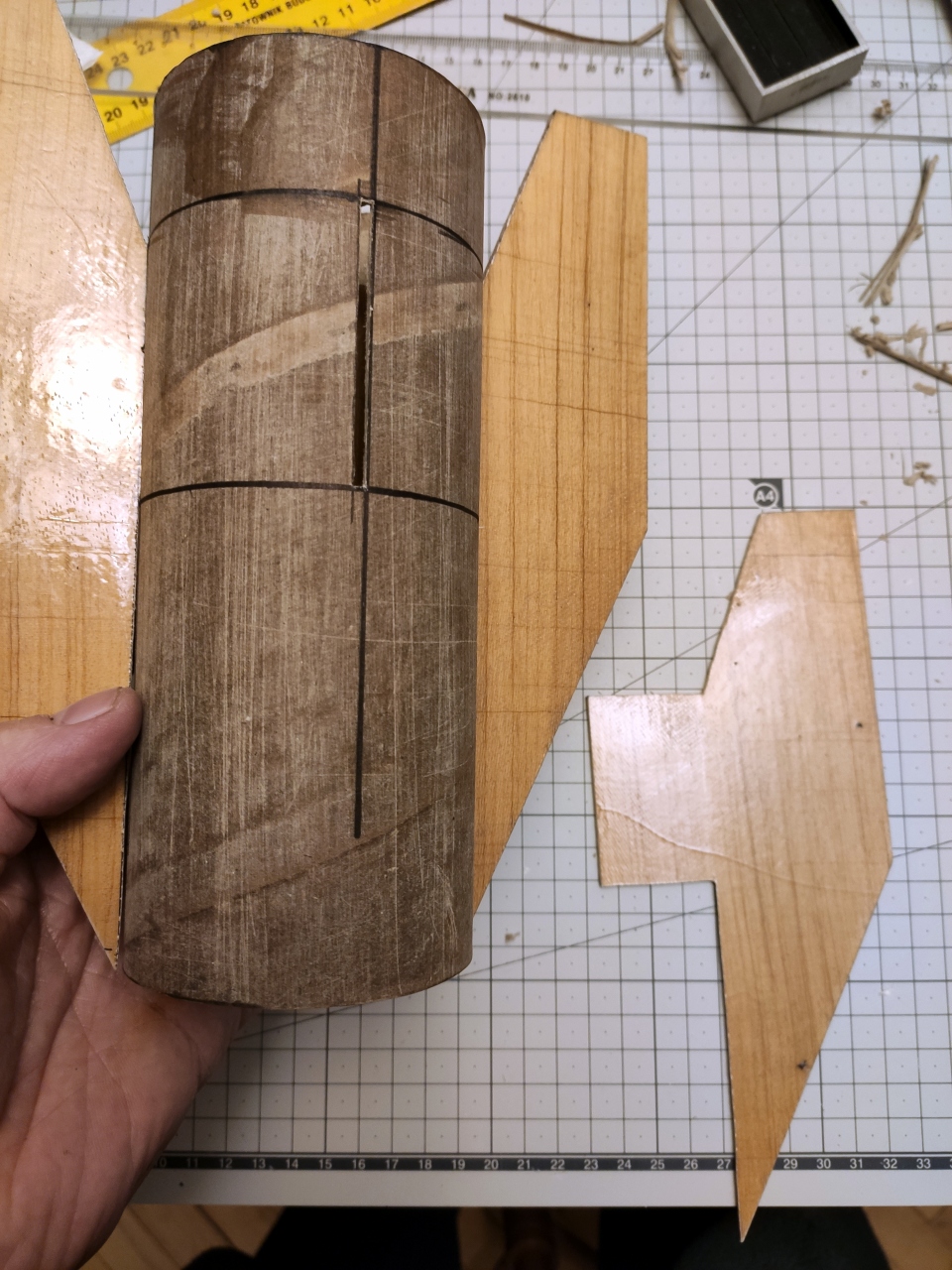

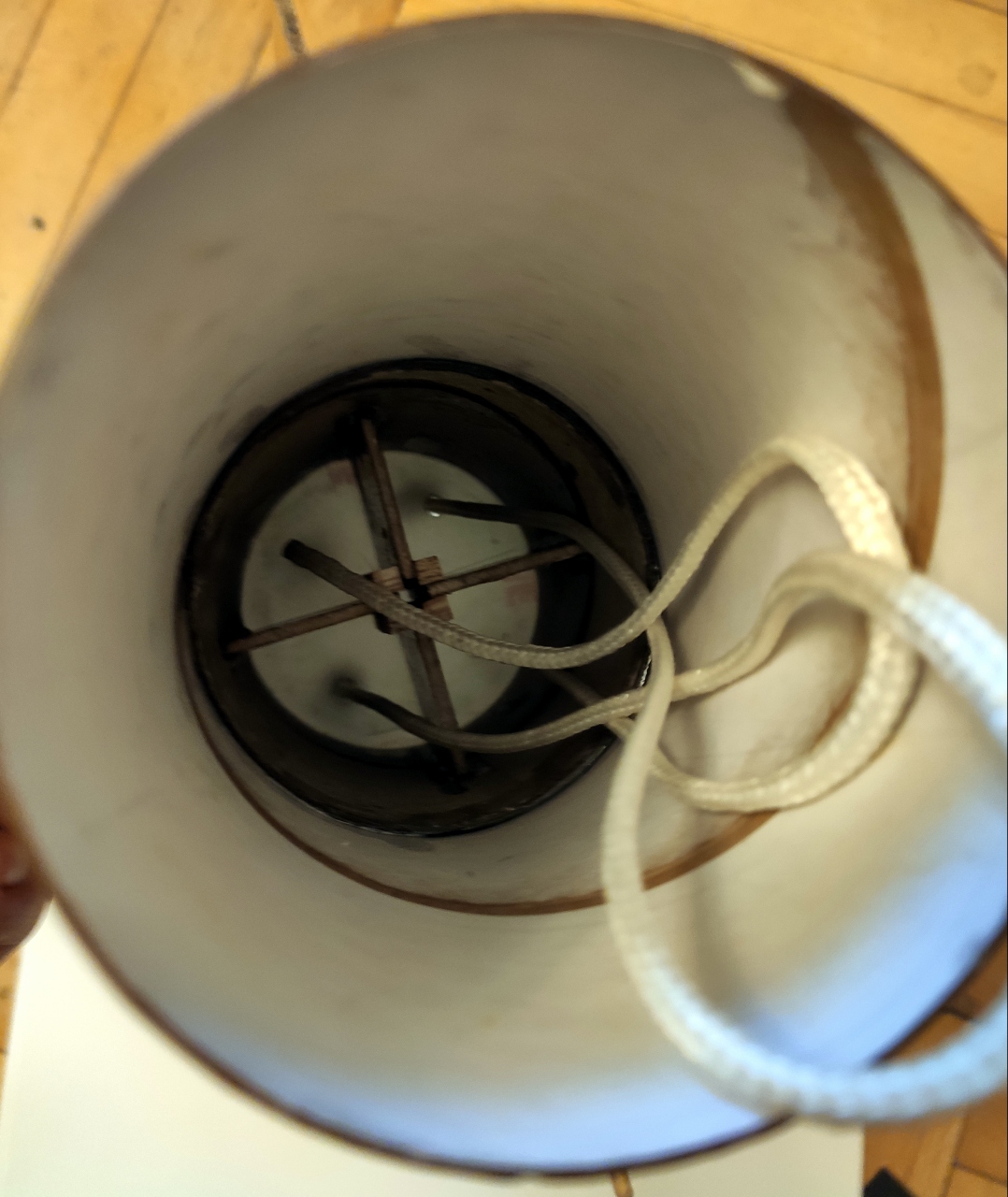

Ja teraz mam za mało czasu na skomplikowaną dochodzeniówkę, tak wiec model będzie na tyle dokładny, na ile mogę to zrobić w oparciu o to, co mam. też nie zamierzam się pchać w precyzyjne odzwierciedlenie toru lotu. Tak wiec rozdział rakiety na pułapie, a nie po skończeniu pracy silnika (jak było w oryginale). Zapewne też jeden spadochron zamiast tandemu. Wybór silnika padł na Wessex, zarówno ze względu na jego dobry ciąg, jak i wizualne podobieństwo do pracy silnika M8. Trochę szczęścia miałem, bo znalazłem w domu papierowe rury o średnicach pasujących do rakiety z tolerancją 1 mm.
Na początek poszedł górny człon. Rura papierowa, stateczniki balsa 2 mm zalaminowana płótnem szklanym
Re: Model rakiety RM - 2P
: niedziela, 19 lip 2020, 17:21
autor: Vigoniusz
A to stąd ten projekt :) brawo
: niedziela, 19 lip 2020, 18:52
Prace postępują

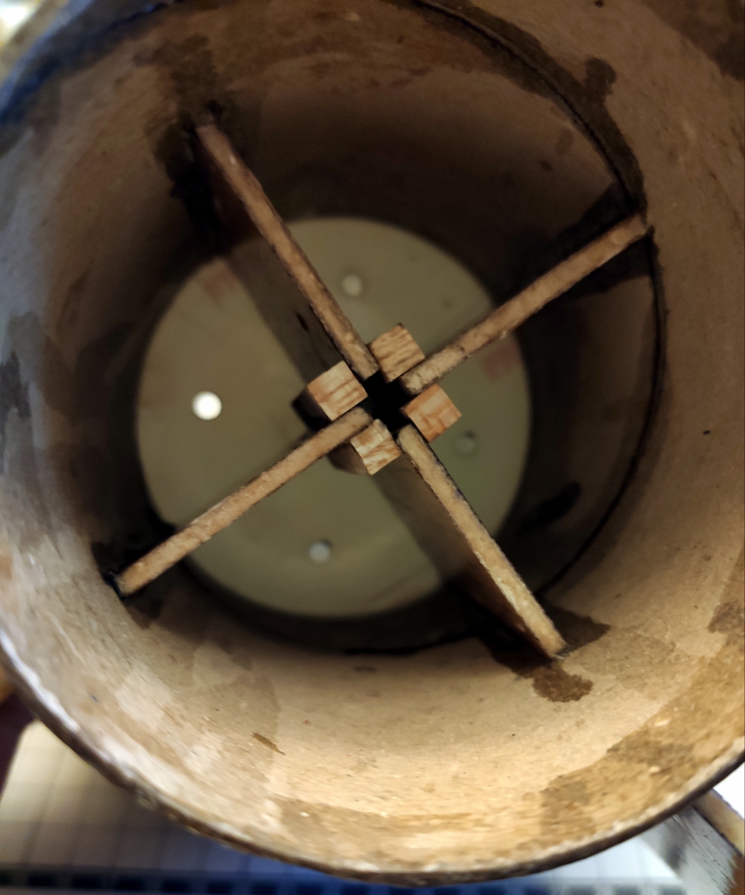

Połączenie wpustów stateczników. Całość daje baardzo sztywne położenie stateczników bez konieczności stosowania profilowanych, okrągłych wręg.

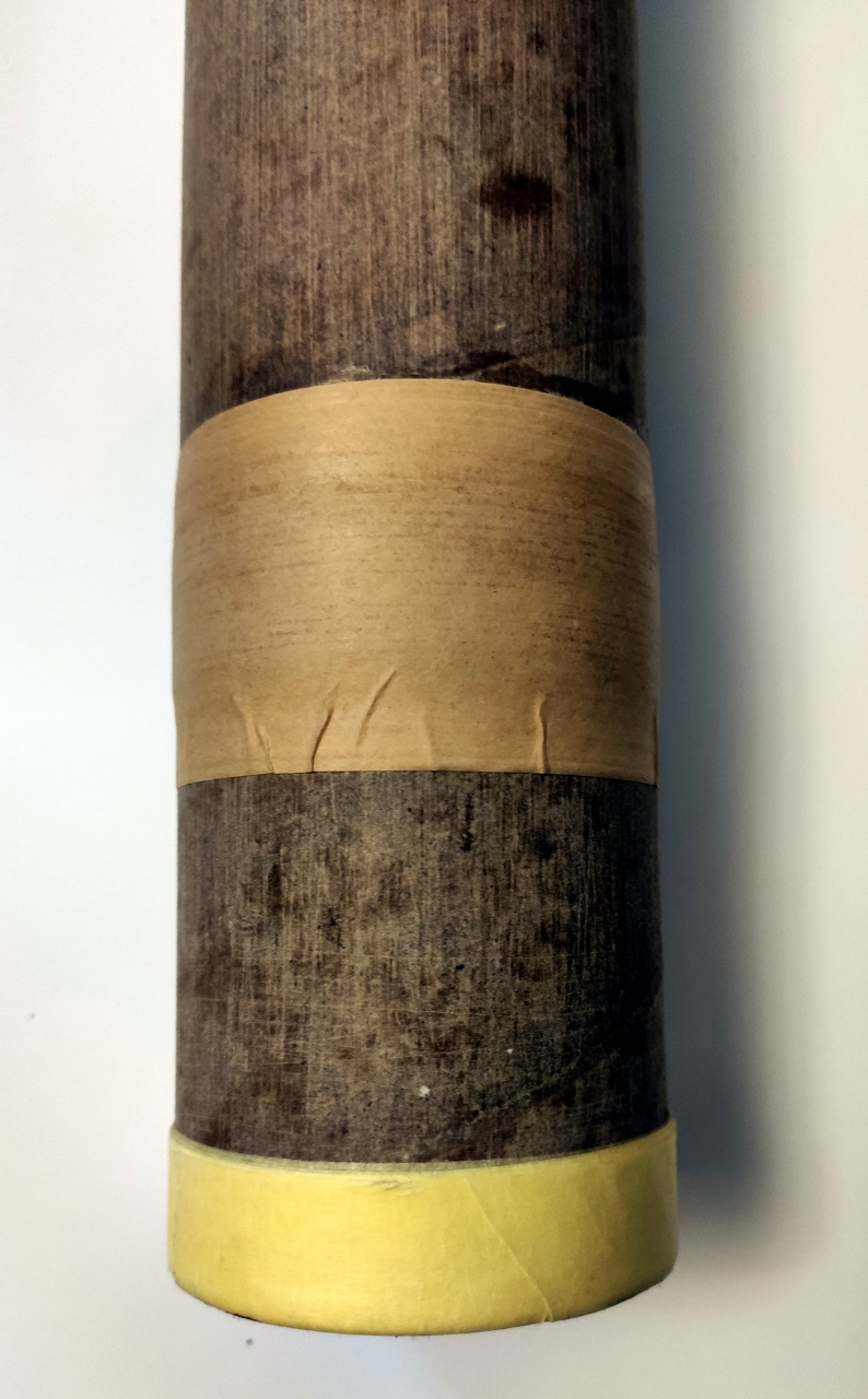

Prosty patent z taśmą papierową, by uzyskać łagodne przejście zmian średnic. Potem szpachla i będzie ok

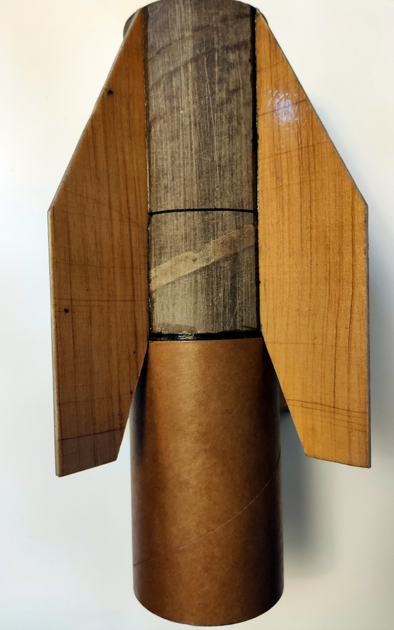

Doklejona dolna część. Akurat zgodnie z oryginałem, to powinna być z częścią silnikową, ale tak jest z pewnych względów dla mnie i modelu lepiej.

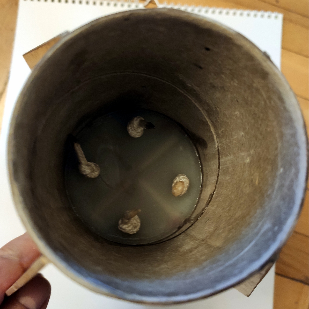

Przepona z laminatu z czterema węzłami od linek. Oparta jest o wypusty stateczników
Linki. Cztery w formie pętli, będą przesuwne. Co to daje? Równiejsze rozłożenie sił na wszystkie punkty mocowań, szersza warstwa materiału na dolnej krawędzi - trudniej o rozdarcie.
