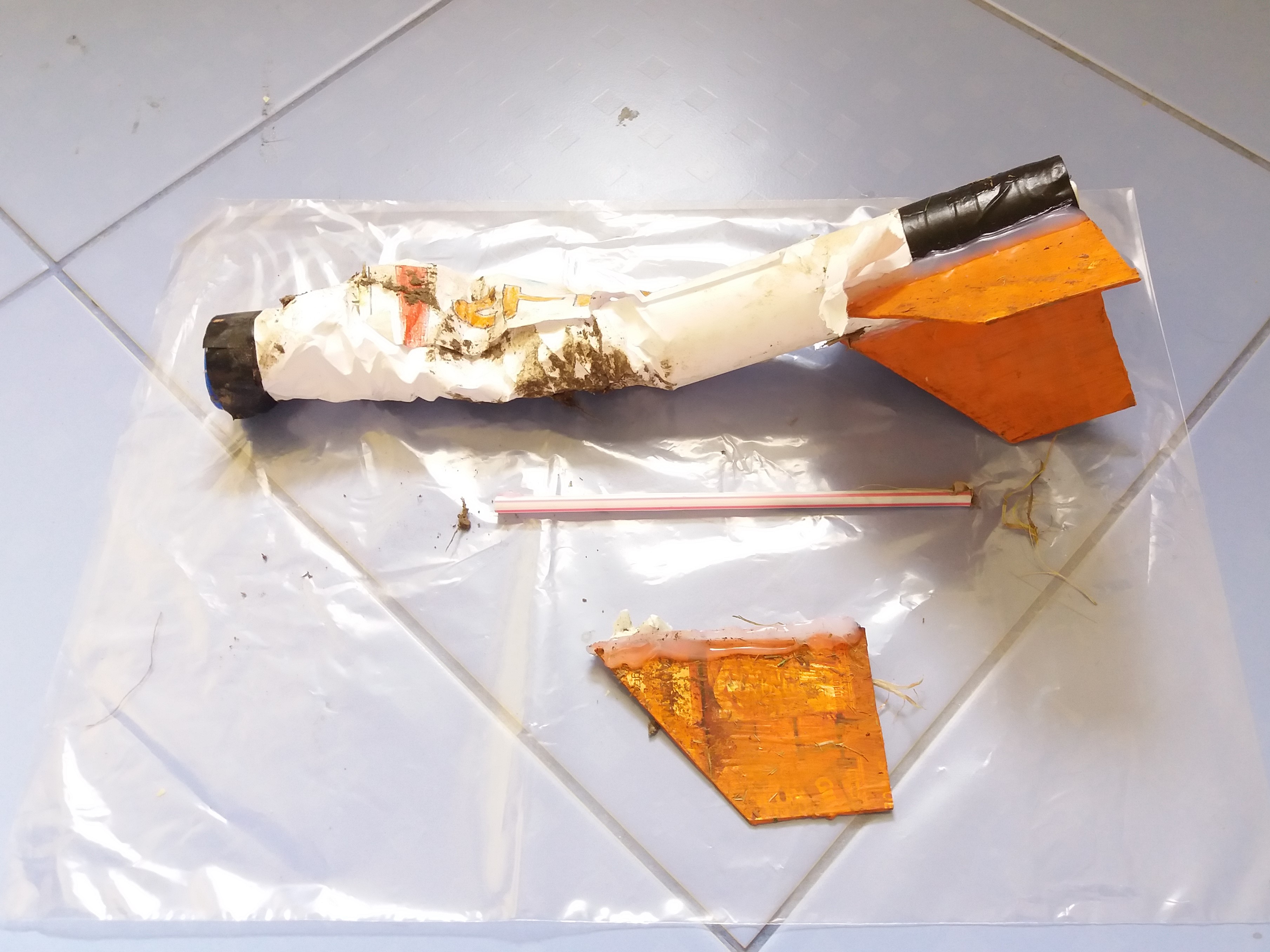

Dzisiaj odbył się pierwszy start mojej rakiety z silnikiem PSR-1 "Kuna".
Niestety był nieudany. Rakieta przez pierwszą sekundę po starcie laciała prosto, skręciła w prawo i leciała 10m nad ziemią przez pole.
Znalazłem ją 200 m od miejsca startu. Leciała około 3 sekundy (poziomo). Daje to prędkość 66,6 m/s (239,76 km/h).
Według obliczeń miało polecieć na 1000 m i rozpędzić się do 1073 km/h. Po kilku godzinach znalazłem przyczynę, krzywo wywiercona dysza oraz wiatr. Poniżej link do filmu z startu rakiety.

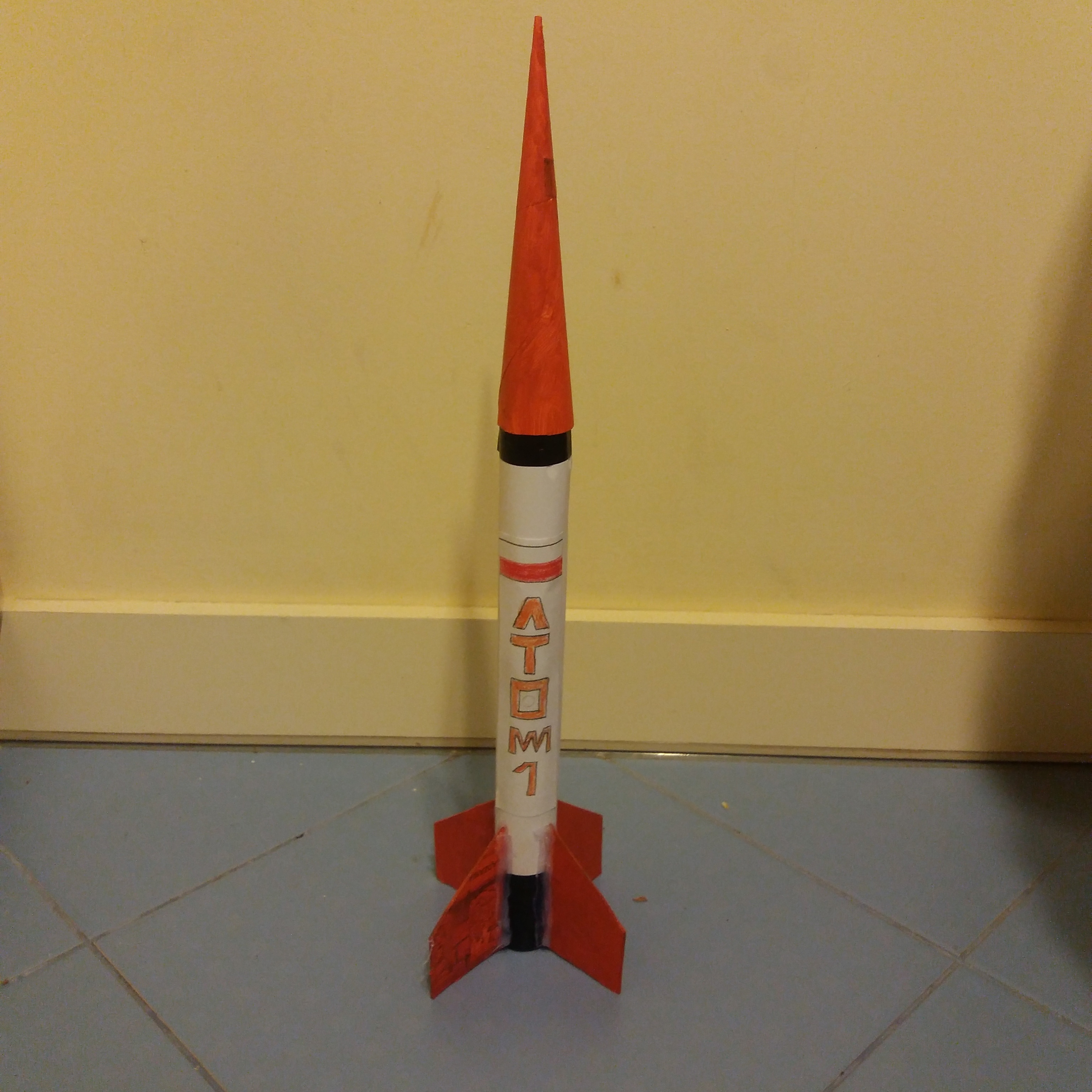

Zdjęcia:
Rakieta po starcie
Rakieta po starcie
Rakieta przed startem

Nieźle walnęła w zięmię. Szkoda rakiety. :(

Jedyne co odzyskałem to korpus silnika (nie wygiął się). Chodzi mi o to czego mogę jeszcze użyć. Stateczniki wygięte, korpus szkoda gadać, a głowice gdzieś zwiało.
