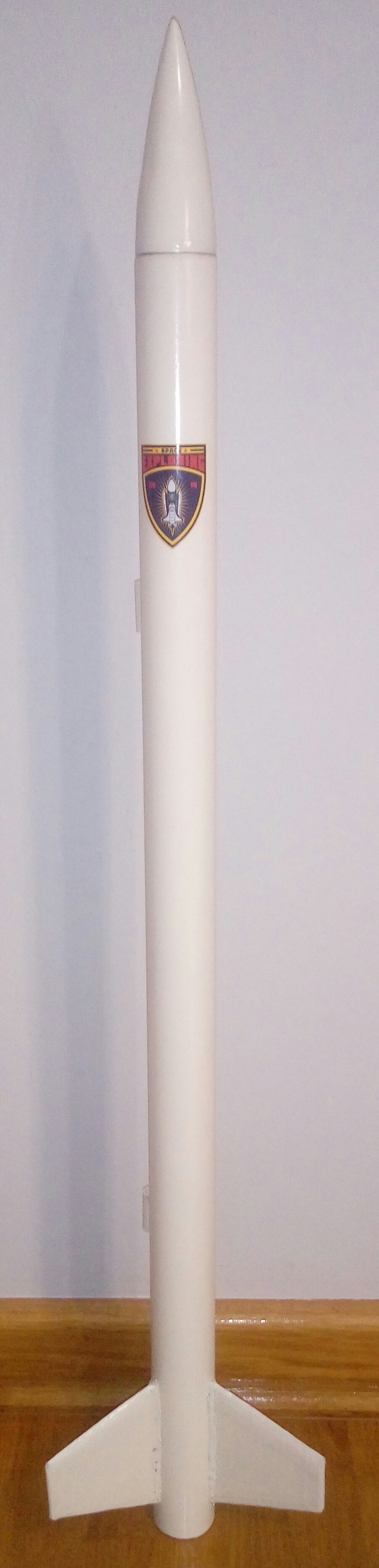

Voyager mini
Niedługo kończę!
Muszę jeszcze kupić spadochron i silniki.
Rakieta jak narazie waży 195g czyli jak na swój rozmiar dosyć dużo.
Wymiary:
Średnica zewnętrzna - 32mm
Średnica wewnętrzna - 28mm
Wysokość - 68cm
Waga -195g
Wymiary:
Wysokość - 68cm
Waga -195g
- To załączone zdjęcie
- 20200202_183844.jpg (416.43 KiB) Przejrzano 10100 razy

Fajna rakieta
Domyślam się, że duża masa rakiety jest spowodowana grubymi ściankami rury korpusu.
A teraz pytanka:
1. Z czego zrobiłeś stateczniki?
2. Jakich silników chcesz używać do tej rakiety?
Powodzenia w realizacji projektu
A teraz pytanka:

Re: Voyager mini
Stateczniki zrobiłem z kartonu (dwie warstwy) oklejone papierem kredowym, polakierowane lakierem do paznokci i pomalowane białym spreyem.
Silniki które zamierzam używać to D9-3 niemieckiej firmy klima.

Re: Voyager mini
Jeszcze nie skończyyłem brakuje spadochronu i łoża silnika

Witam .
Niezła konstrukcja. Zrobiona z sercem. Na silnikach D taki model nieźle będzie leciał. Do konstrukcji spadochronu wystarczy odpowiednio dobrana folia z worka na śmieci . Spadochron niezbędne jest owinąć papierem dla ochrony przed ogniem z ładunku miotającego i dobrze czymś osłonić linkę nośną spadochronu co jest b. ważne w pobliżu silnika .
A obsadzasz modele jakąś elektroniką . np. altimetrem/?
Zbych
Zbych

Re: Voyager mini
Tej nie, New Horizons pomyślę nad alimetrem

Re: Voyager mini
Dziś wystrzeliłem tą rakietę co prawda filmu nie mam ale opisze dokładnie co się stało rakieta wystartowała wzniosła się na 60m wyrzuciła spadochron który się nie rozłożył rakieta spadła i wbiła się w ziemię jedyne uszkodzenia to wyrwana prowadnica wyrzutni prętowej i gniazdo na silnik się odkleiło i wcisnęło się na 7cm w głąb rakiety. Jutro kolejny start tym razem nagram.

Re: Voyager mini
Dzisiaj znowu poleciała i mało co się nie zniszczyła sznurek się przepalił i sapdochron z głowicą mało co nie wpadły na line wysokiego napięcia a gdy rakieta wbiła się w ziemię poraz kolejny zostało wyrwane łoże silnika tym razem przez ciśnienie powietrza w środku rakieta narazie będzie czekała na niepalny sznurek najlepiej kevlarowy.
