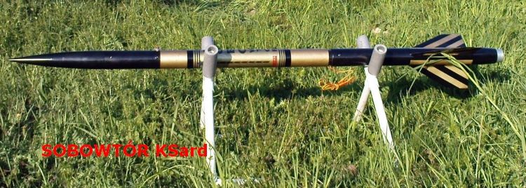

Kolejny test układu odzysku z ładunkiem miotającym z nitrocelulozą.
Tym razem sprawdzałem układ spadochronowy w modelu SOBOWTÓR, będący kopią Hipersonala.
Ładunek miotajacy zawierał 1 gram nitrocelulozy lakierniczej i mieścił się w rurce PCV zaślepionej z obu stron korkiem.
http://www.youtube.com/watch?v=sYp5pc0uGK4
