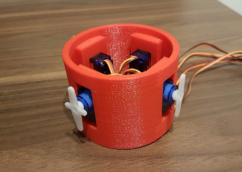

Za mną też chodzi taki projekt od jakiegoś czasu. Na razie przygotowałem sobie taką platformę testową:
Średnica 75mm, cztery serwa 4g, do testów te najtańsze, docelowo wstawię coś lepszego, pewnie metalowe zębatki. Ja planuję wykorzystać arduino nano i akcelerometr/żyroskop MPU-6050. Jest to bardzo popularny zestaw i można znaleźć dużo przykładowych programów. Raspberry to chyba zdecydowanie za dużo jak na taki projekt.

autor: bipo12
Bardzo fajny wydruk 3D :) Dlaczego stosujesz 4 serwa skoro do stabilizacji kąta przechylenia wystarczą dwa ? Nie chce studzić twojego entuzjazmu ale MPU 6050 ma maksymalną rozdzielczość akc. +-16g, żyroskop (dla +-2000 st/s ma 16.4 LSB/st/s) dodatkowo wszystkie pomiary z trzech osi są przesyłane przez jedną szynę szeregową I2C. Ponadto hmmm arudino nano posiada mikrokontroler atmega 328 który jest zbudowany na procesorze 8-bitowy+modelarskie serwa są sterowane sygnałami PWM 20ms. Moim skromnym zdaniem to nie ma prawa zadziałać do sterowania rakietą.
PS Daj znać jak poszły testy
