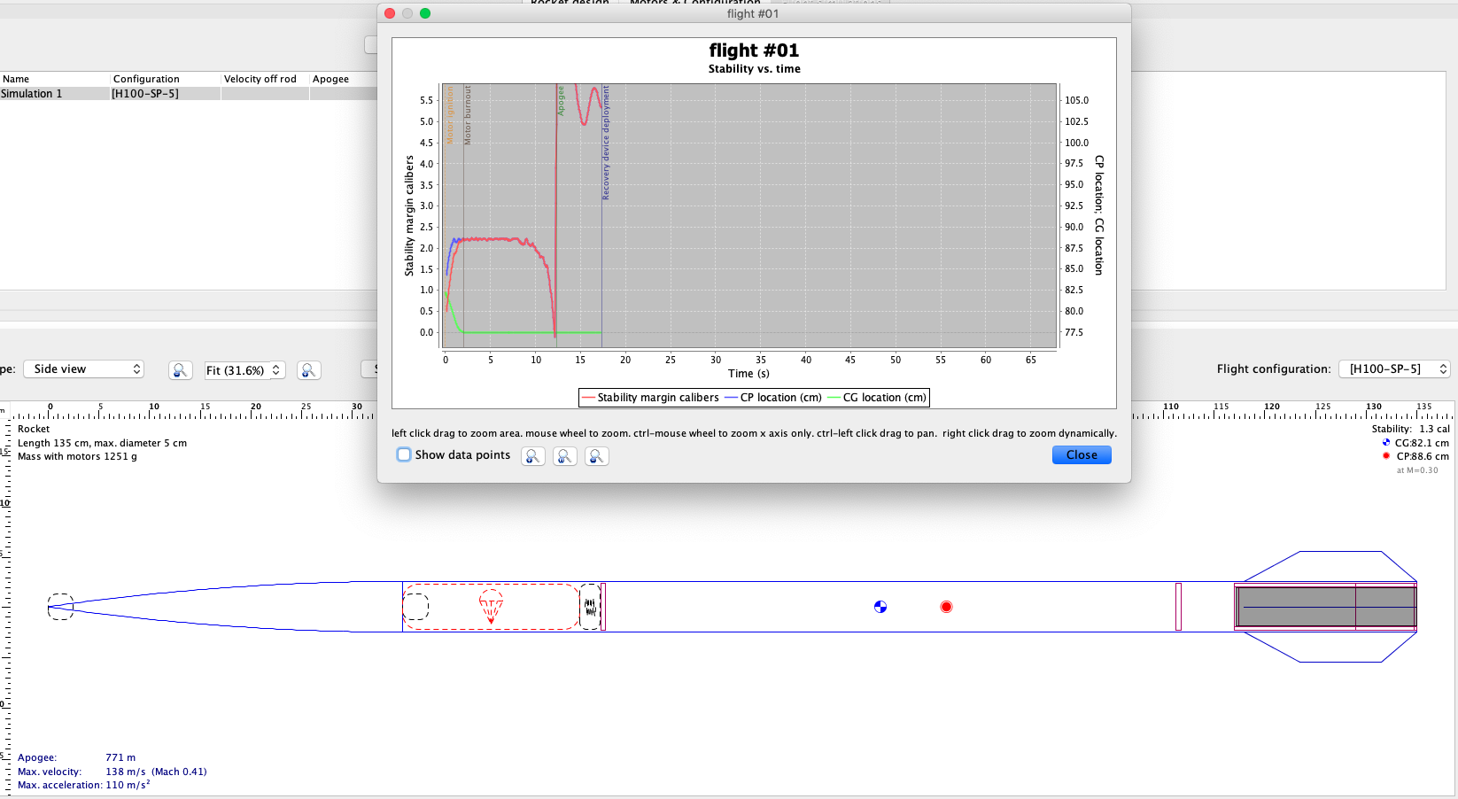

Czy t rakieta będzie stabilna?

Jeżeli środek ciężkości został wyznaczony doświadczalnie a środek parcia poprawnie obliczony i znajduje się ponad
1kaliber /jak widać na rysunku/poniżej środka ciężkości to rakieta będzie stabilna a jej stabilność będzie się powiększać
wraz z wypalaniem się paliwa.Stabiność początkową szacuję na ok.1,5cal. a końcową na 2,5 do 3cal.

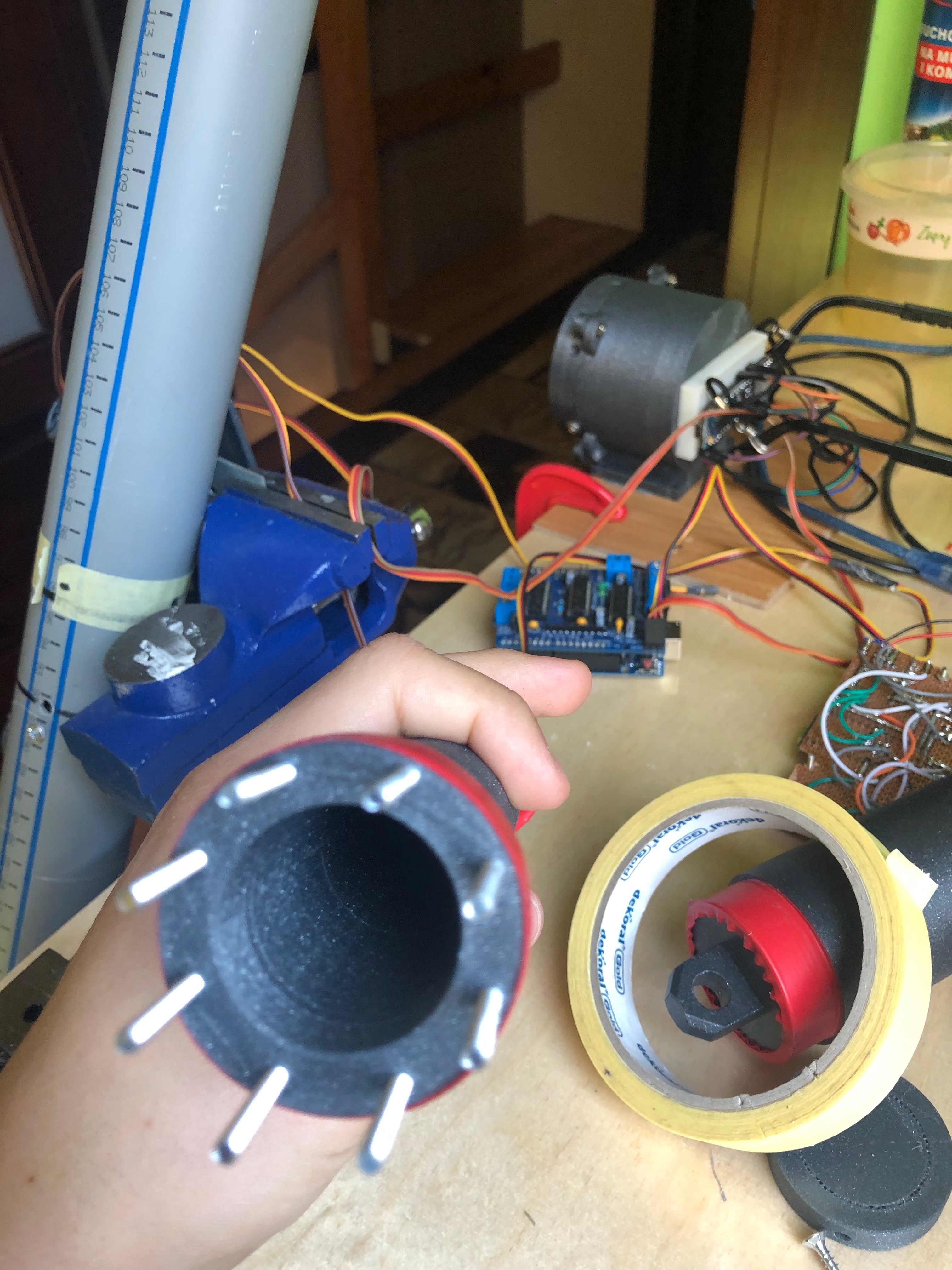

Witam, zdaję sprawozdanie z budowy rakiety.
Wyszło mi, że rakieta będzie miała 145 cm wysokości: 35 głowica i 110 korpus.
Zlutowałem część komputera zarządzającego startem - maksymalnie 3 kanały pirotechniczne na raz.
Zaprojektowałem i stworzyłem prototyp komputera pokładowego - logowanie wysokości, ciśnienia, temperatury, a także żyroskop oraz akcelerometr wraz z jednym kanałem pyro. Wszystkie dane są zapisywane na kartę SD (póżniej rozbuduję o pamięć flash i radio).
Dzisiaj zamontuję już mocowanie silnika 29mm do 20cm wysokości.

Dzisiaj dokończyłem i zamontowałem łoże silnika...
