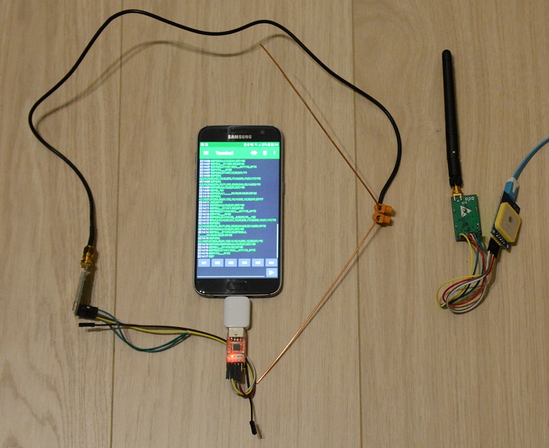

Ostatnio wpadły w moje ręce moduły do komunikacji radiowej dalekiego zasięgu LoRa SX1278 433 MHz. Są one niewielkie (21x36mm), lekkie (waga ok. 7g bez anteny), zasilane 2.5-5.5V a komunikacja odbywa się przez UART, czyli idealny moduł do połączenia np. z Arduino.
W skrócie działa to jak bezprzewodowy kabelek - dane które wysyłamy do pierwszego modułu odbieramy w drugim bez większych komplikacji.
Mam wersję o mocy 100mW, zasięg deklarowany przez producenta do 3km (na otwartej przestrzeni z odpowiednią anteną itd). W pierwszych testach na fabrycznej konfiguracji udało mi się uzyskać ok 600m w terenie z luźną zabudową jednorodzinną, co moim zdaniem jest bardzo przyzwoitym wynikiem i mam nadzieję go poprawić w otwartym terenie. Moduł nadajnika miał antenę 2,5dBi, w odbiorniku użyłem anteny samoróbki.
Jest też mocniejsza wersja o mocy 1W i deklarowanym zasięgu 8km - czekam na dostawę.
Pomysły na lokalizację rakiety za pomocą tych modułów miałem dwa, pierwszy to podłączenie modułu GPS i przesyłanie lokalizacji i o tym będzie ten opis. Drugi pomysł to po prostu nadawanie sygnału i łapanie go anteną kierunkową.
Mam moduł GPS do Arduino z układem u-blox NEO 6m i tenże moduł również ma interfejs komunikacyjny UART. Okazało się, że wystarczy podłączyć go do zasilania oraz połączyć z modułem LoRa i mam gotowy nadajnik radiowy GPS. Ten moduł GPS ma możliwosć podłączenia zewnętrznej anteny, co też może być ciekawą opcją.
Drugi moduł LoRa połączyłem z przejściówką UART na USB (na układzie CP2102) i podłączyłem go do smartfona (potrzebny model z obsługą OTG). Na smartofnie odpaliłem aplikację z terminalem portu szeregowego i w ten sposób uzyskałem gotowy zestaw odbiorczy.
Tak wygląda moj zestaw testowy:

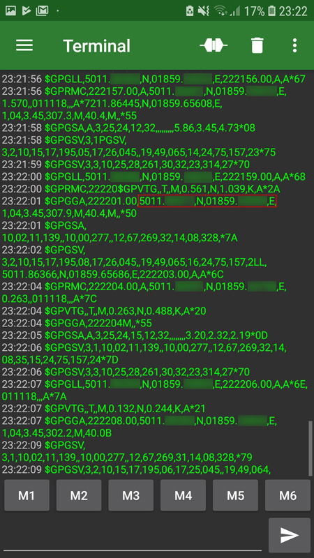

Nadajnik GPS wysyła dane w formacie NMEA czyli w formie tekstowej, z ciągu danych wystarczy wyłuskać linię zawierającą współrzędne GPS i gotowe. Wpisujemy je później w Google lub nawigację i idziemy po rakietę. Trzeba tylko zwrócić uwagę, żeby odczytane współrzędne wpisać w formacie: 50 11.1234N 18 59.1234E.

Brawko. Czytam to i dochodzę do wniosku, że nie znam się na elektronice. kiedyś robiłem radionamiar na 433 na klasycznych modułach 10mW. W powietrzu łapałem sygnał z jakiś 300 m, ale wrzucone w wysoką trawę dało się wykryć dopiero z...6m. Piszesz o danych zbieranych z lotu. Czyli dane są na bieżąco aktualizowane. A da się te dane na bieżąco zapisywać?
Shagr
Posty: 66
Re: Prosta radiolokalizacja LoRa + GPS
Post autor: Shagr »
Na informację o tych modułach radiowych trafiłem jak rozglądałem się za tymi klasycznymi 433. Jest tam jakaś sprytna technologia pozwalająca wyciągać takie zasięgi.
Myślałem też o przerobieniu zwykłych krótkofalówek lepszej jakości na tor radiowy, ale teraz nie widzę już takiej potrzeby. Wkrótce też powinna dotrzeć do mnie ta mocniejsza wersja.
Co do zbierania danych z lotu. Moduł GPS wysyła w kółko komunikaty z bieżącą pozycją, więc o ile w trakcie lotu nic nie nawali, można je bez problemu zapisywać. Na tej aplikacji terminalowej mam zapis całej transmisji (dane pojawiają się tylko jeśli moduł jest w zasięgu) i mogę w razie potrzeby przescrollować i sprawdzić co było wcześniej.
Ogólnie zakładam, że nawet jak odbiorę ostatni komunikat z pozycją, gdy rakieta będzie np. 30 metrów nad ziemią to i tak pozwoli mi to udać się w przybliżone miejsce lądowania i tam albo znowu złapać sygnał, albo po prostu przeszukać niewielki obszar.
