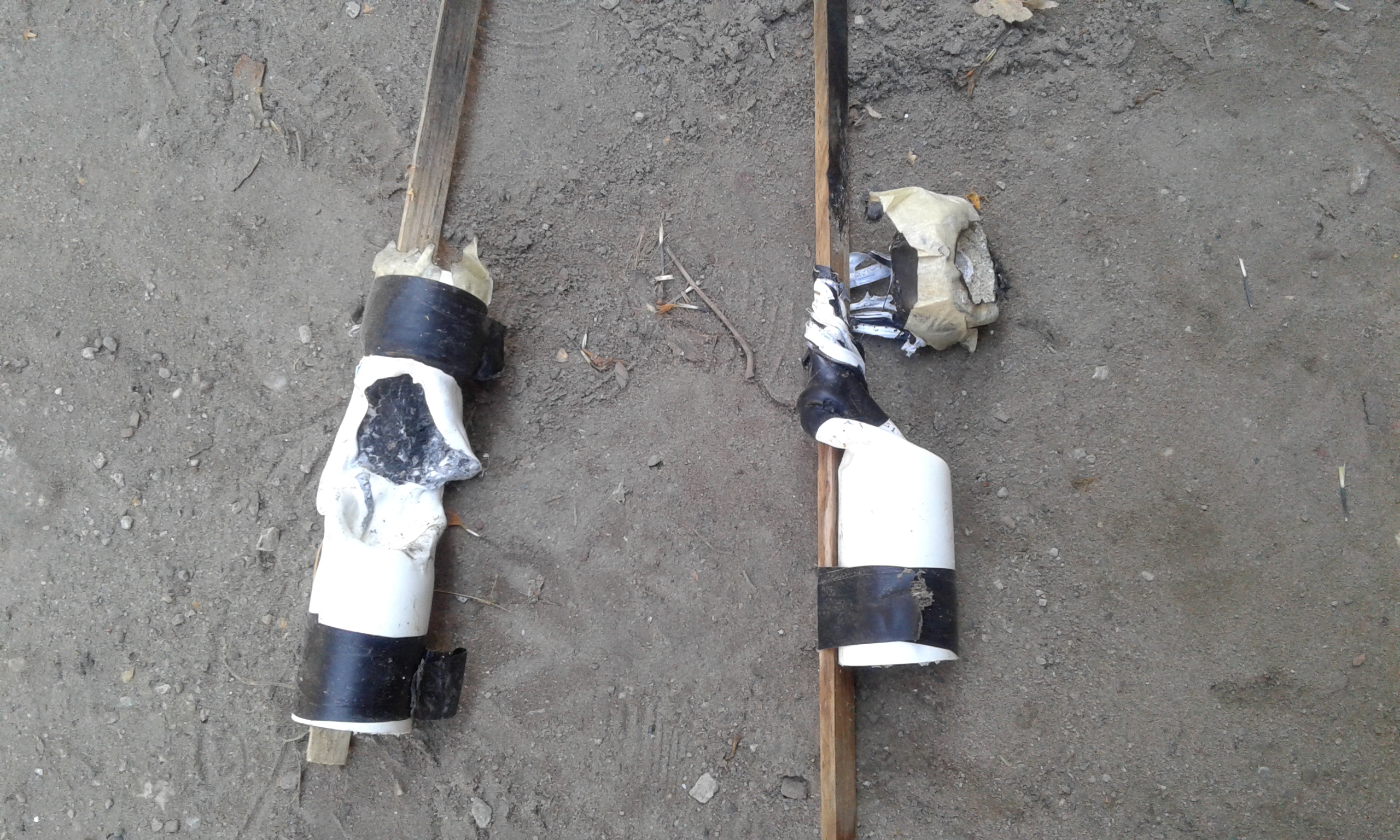

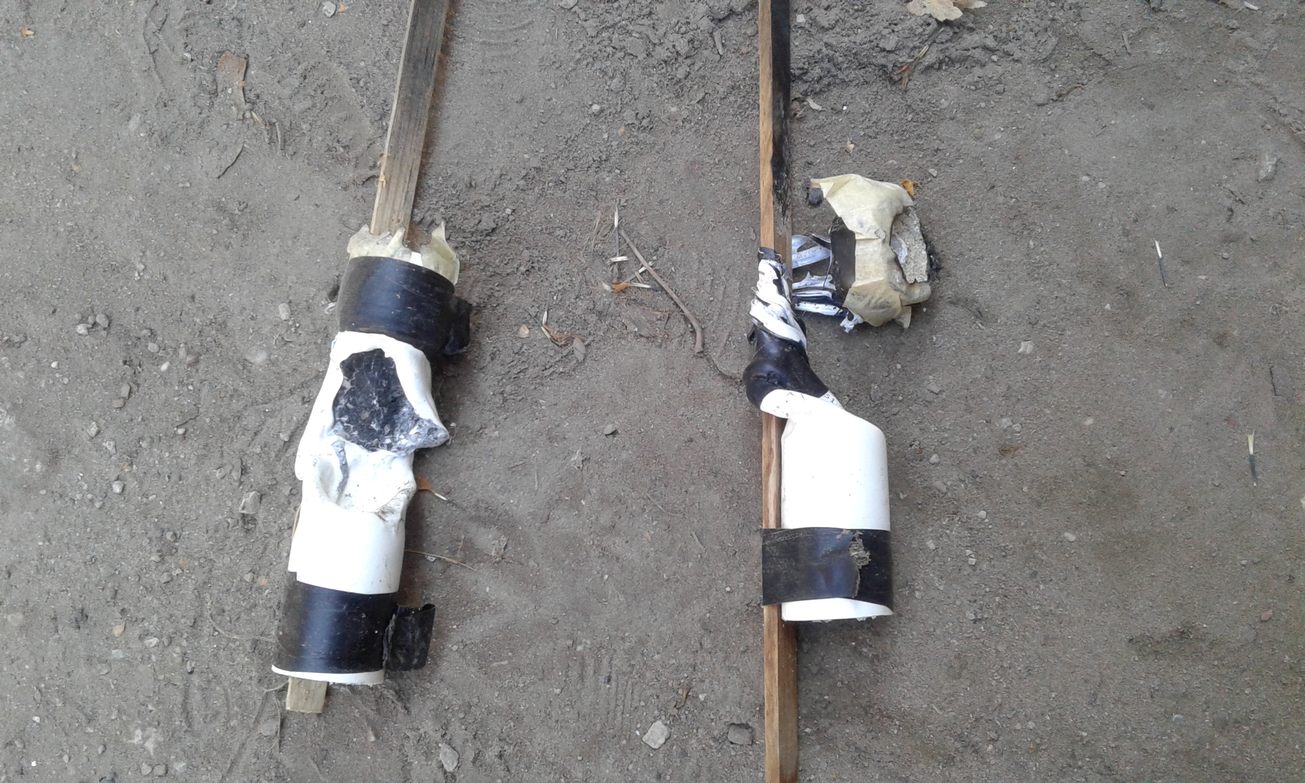

ostatnio zastanawiałem się nad silnikiem ,a wlasciwie nad samym korpusem. Chodzi o jego materiał ,wcześniej stosowałem rurki PCV ,ale ,,topniały w oczach,, ,szczerze mówiąc wątpię czy nadają się do modeli rakietowych. Macie jakieś pomysły na materiał:
-odporny na ciepło i nie puchniejący
-bezpieczny ,czyli nie taki jak aluminium ,które zamienia silnik w granat
Re: Materiał na korpus silnika
Rurki PCV jako korpus silnika topniały w oczach? To albo miałeś rurki cienkościenne, albo silnik wypalał Ci się ponad 10s
Rurki PCV do zimnej wody, te grubościenne (nie te do kabli) sprawdzają się dość dobrze, o ile prawidłowo zrobisz obudowę silnika to na takiej 1-calowej rurce całkiem niezły silniczek można dostać.
Aluminium nie zamienia silnika w granat, wręcz przeciwnie. Aluminium to bardzo bezpieczny materiał na silnik, bo nie daje odłamków w razie CATO, po prostu pęka. Stal daje odłamki i wtedy faktycznie może być niebezpiecznie.

Chodzi o to że znajdując silnik po spadnięciu rakiety widziałem całY korpus skręcony i ,,stopniały,,
To wygląda na cienkościenne rurki PCV do przewodów. One zdecydowanie się nie nadają na silniczki. Spróbuj rurek SCH40 do zimnej wody. Tu masz wątek na którym możesz się oprzeć: http://forum.rakiety.org.pl/viewtopic.p ... silnik+pcv

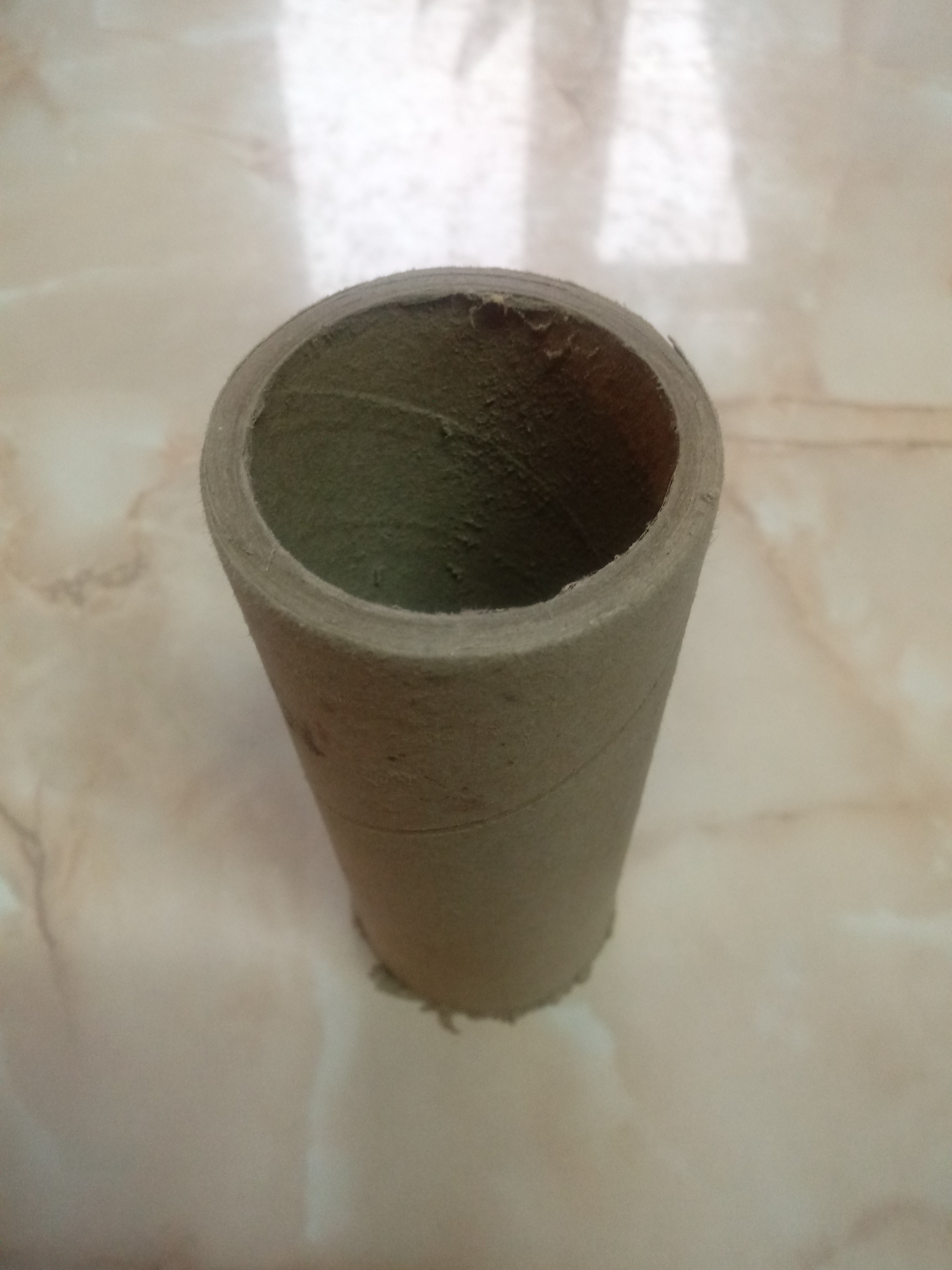

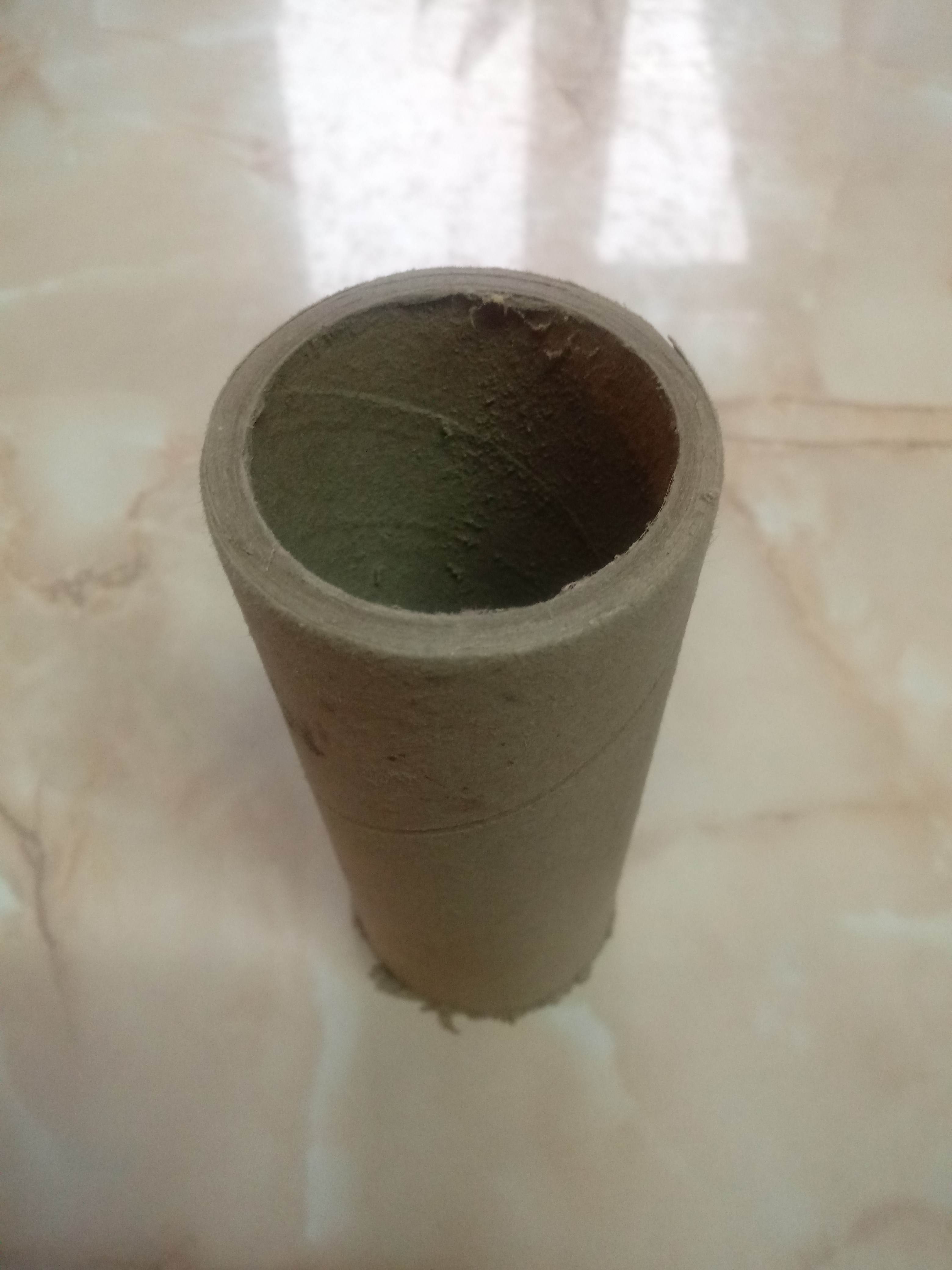

A gdybym zastosował tekturową rurkę o taką:
Jakie są ryzyka (przepalenie?dziura w korpusie?)
Ryzyko przepalania takiej tekturowej/porowatej/zawsze istnieje.Jeżeli paliwo będzie dobrze sprasowane i związane
z rurką to może się udać.Warunek jest taki żeby paliwo spalało się w kanale a nie czołowo.
Moje pierwsze silniki robiłem z papierowych łusek myśliwskich 12 i 16 albo nabojów sygnałowych kal.26.Otwór po spłonce
stanowił dyszę a zatyczkę robiłem drewnianą na klej/może być żywica epoksydowa/.
