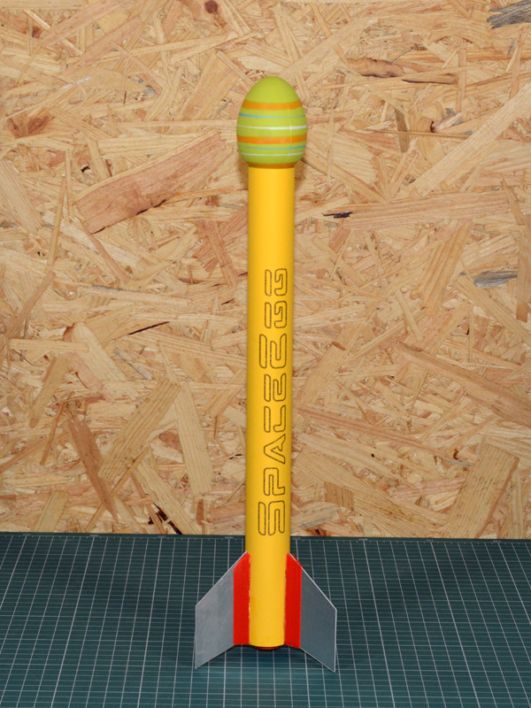

Wojtek zbudował nową rakietę. Tym razem postanowiliśmy, że będzie to najprostszy w budowie model oraz wykorzystamy materiały, które można znaleźć w prawie każdym domu. Z założenia projekt (a w zasadzie film z jego realizacji) ma być zachętą dla kolegów i koleżanek Wojtka (i nie tylko) do zbudowania własnej rakiety.

Korpus rakiety z kartki A4 z bloku technicznego nawinięty na rurze PCV 3/4 cala, głowica z jajka wielkanocnego, butelki po farbie i obudowy żarówki led.
Stateczniki z plastikowych kart lojalnościowych, tasiemka z koca ratunkowego.
Waga rakiety bez silnika z głowicą z jajka/butelki to ok. 45 gram, do lotu z silnikiem Klima B4-4 ok. 60 gram. Głowica z żarówki jest cięższa o ok. 10 gram.
Pułap osiągnięty z silnikiem Klima A6-4 to 52 metry (dodatkowy balast w postaci altimetru).
Pułap osiągnięty z silnikiem Klima C6-7 to 304 metry (dodatkowy balast w postaci altimetru).
Pomiarów dla silnika B nie wykonywaliśmy, ale pułapy dla silników A i C pokrywają się z wyliczeniami OpenRocket, dlatego dla silnika B4-4 szacuje pułap ok. 150 metrów.

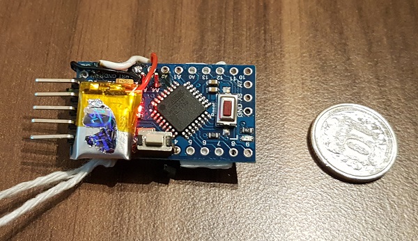

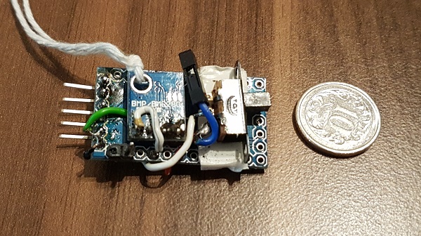

Altimetr to samoróbka z arduino pro mini 3,3V (klon) + czujnik wysokości bmp280 i lipo 30mah. Waga prototypu ok 7g, docelowo pewnie można zejść do 5g. Wynik odczytywany z mrugania diody. Koszt elementów to ok 30zł.

Elektronika to praktycznie podręcznikowy przykład połączenia BMP280 z Arduino (po I2C). Używam tej biblioteki z githuba. Są tam gotowe przykłady z przeliczaniem ciśnienia na wysokość.
Algorytm też jest nieskomplikowany. Po zainicjowaniu czujnika wykonuję 10 odczytów, wyciągam średnią i ustawiam jako wysokość referencyjną. Następnie w pętli odczytuje bieżącą wysokość i zapisuje wartość maksymalną oraz sprawdzam, czy nie jest wciśnięty przycisk (dodatkowy).
Jeśli przycisk jest wciśnięty to obliczam różnicę wysokości, wyświetlam 2 razy rezultat i wracam do odczytywania. Resetowanie przez przycisk reset (czyli uruchomienie wszystkiego od nowa).
Algorytm wyświetlania też jest nieskomplikowany, rozbijam wynik na jedności, dziesiątki, setki i tysiące.
Najpierw długie mrugnięcie (2s) diodą, żeby było wiadomo gdzie początek, później mrugam jedności + 1 (to plus jeden, żeby dla zero było jedno mrugnięcie) co 1s, pauza, krótkie mrugnięcie i mrugam dziesiątki+1, pauza itd. po tysiącach 3 krótkie mrugnięcia.
W ten sposób odczyt 5 1 4 1 daje 304 metry.
Zdjęcie i kod podrzucę, chociaż ani kod ani układ nie są zbyt ładne :)

Dorzucam obiecane zdjęcia, chociaż trochę wstyd, zwłaszcza za jakość lutowania. Jest to forma prototypowa, dlatego zostało złącze do podłączenia programatora. Akumulator jest przylutowany na stałe, przed włącznikiem wyprowadziłem dodatkowy pin, żeby móc podłączyć ładowarkę.
W załączniku również kod programu.
