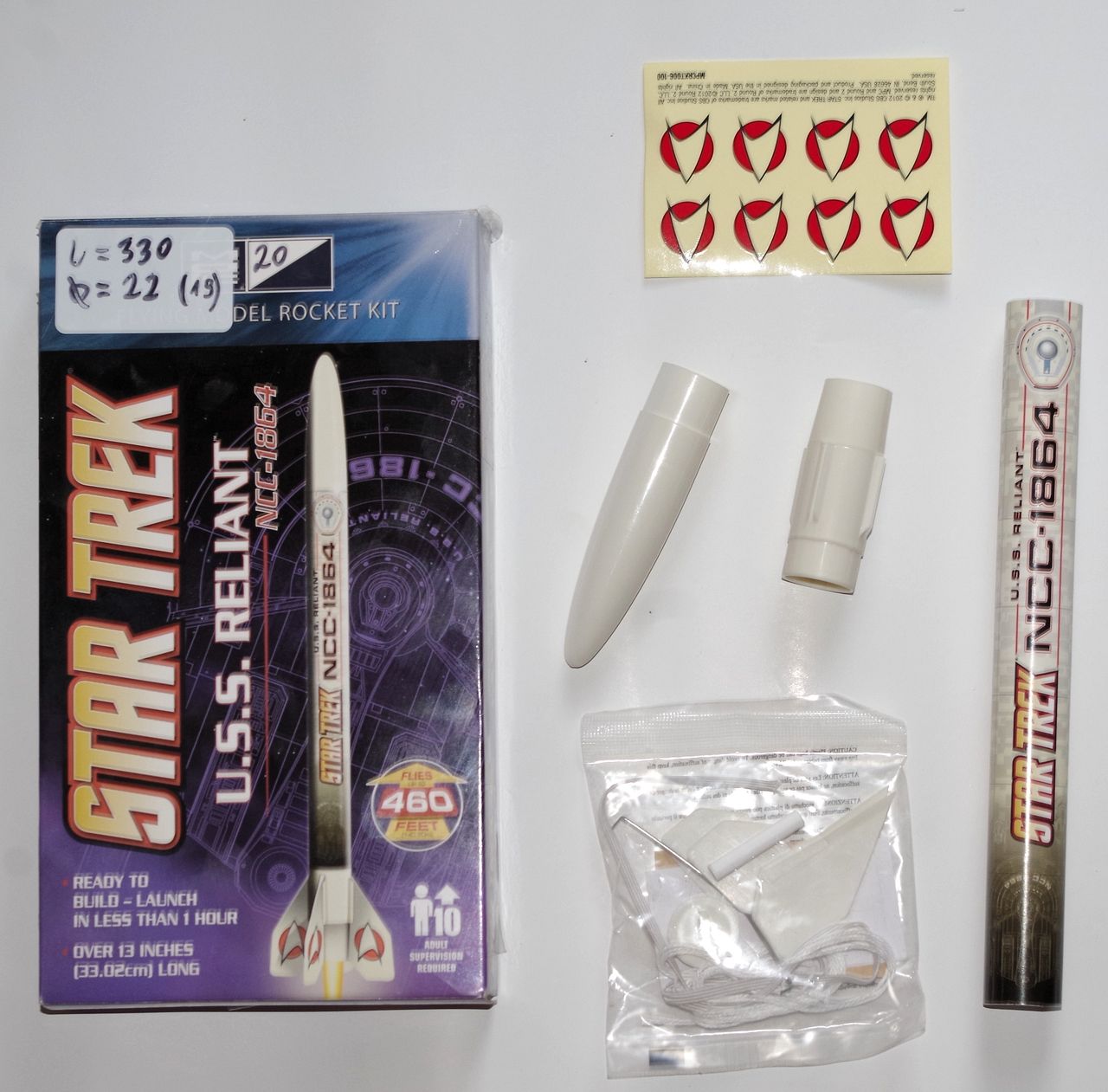

Jest to seria Star Trek, model "USS Reliant".

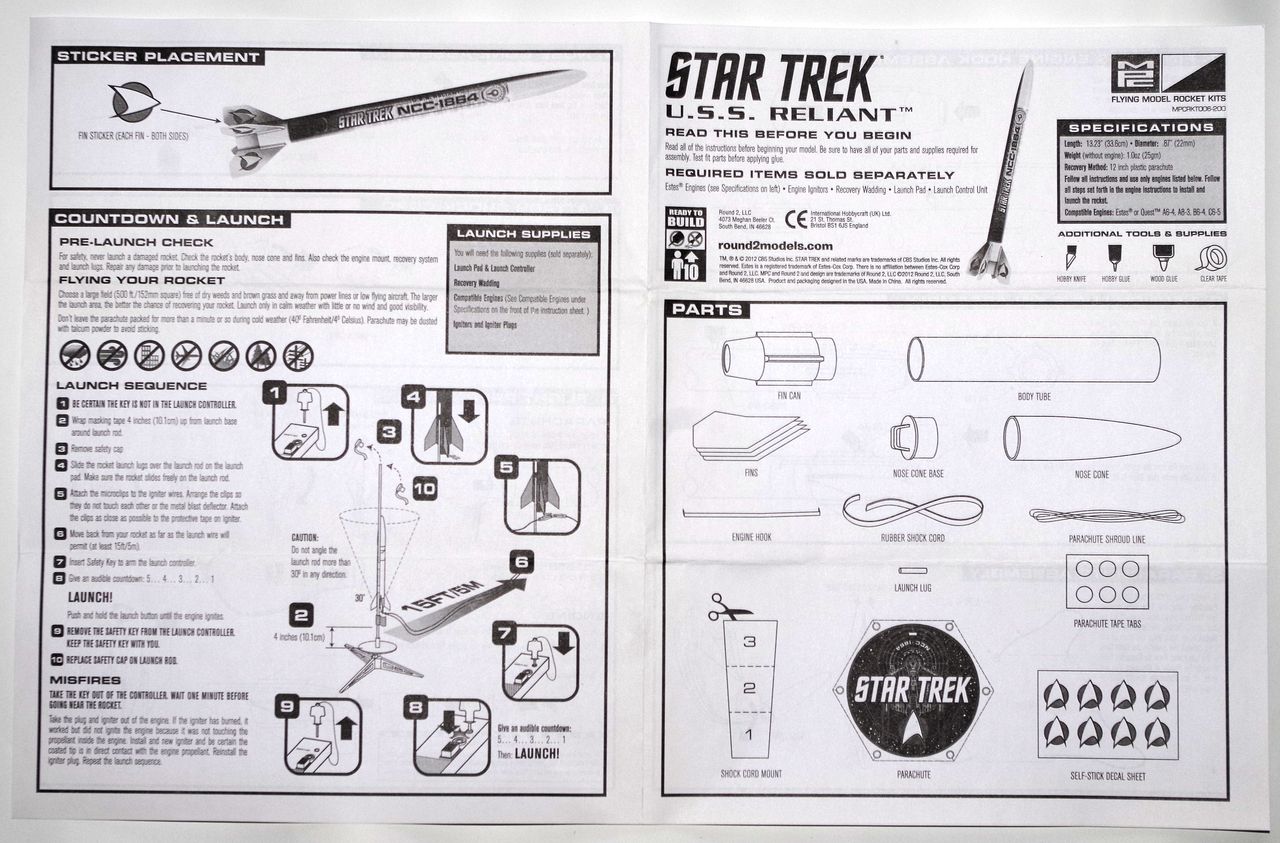

Jest to malutki model. Zaskakuje jakość i dopracowanie. Model w bardzo estetycznym, kolorowym opakowaniu. Wewnątrz 4 stronicowa, dokładna instrukcja, kartka z zaproszeniem do wstąpienia dao NAR, druga kartka z opisem zasad bezpieczeństwa startów i z opisem klas silników.
Model składa się z rury papierowej, (z jednej warstwy kartonu), nadruk z połyskiem. Na dole wklejane jest mocowanie silnika i stateczników. Bardzo dokładnie dopasowane do rur papierowych. To kształtka z tworzywa, z mocowaniem stateczników (metodą wsuwania w szczelinę) oraz jest to gniazdo silnika. W korpusie papierowym wycina się niewielka szczelinkę i wsuwa się tam "zamek" silnika, zrobiony ze sprężystej, stalowej taśmy. Zamek trzeba przymocować na zewnątrz korpusu za pomoca przexroczystej taśmy przylepnej. Stateczniki (cztery) z trójkątnym zaczepem są wsuwane do szczelin w korpusie (na kleju). Do tego jedna rureczka papierowa jako prowadnica, klejone klejem wikolowym.
Spadochron jest z folii typu "worek na śmieci" ale z bardzo estetycznym nadrukiem:
Długość: 32 cm
Średnice: 2,2 cm
Średnica spadochronu: 33 cm
Masa: 30 g
Modele bez silnika w zestawie, długość podawana bez uwzględnienia wystających w dół stateczników.
Pasują silniki Klima Klasy A do D
