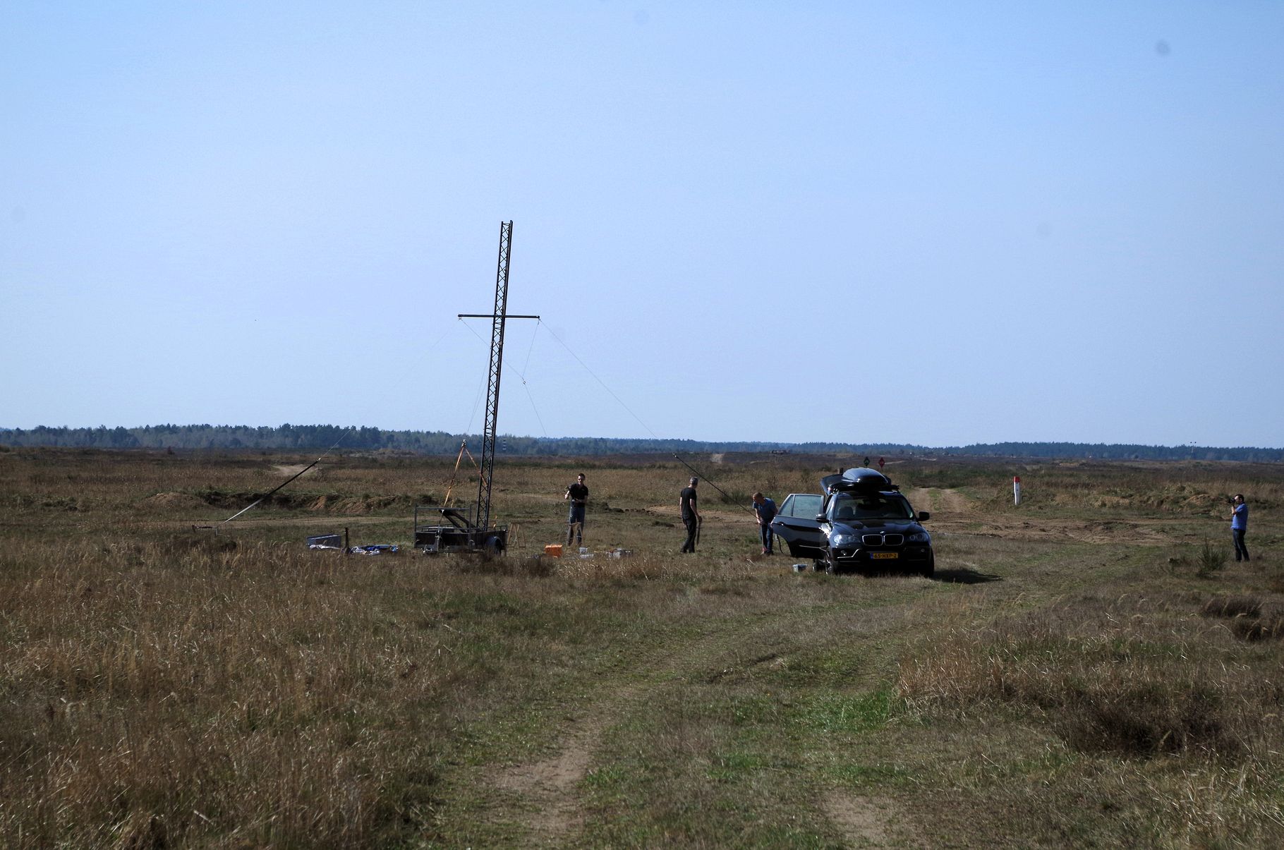

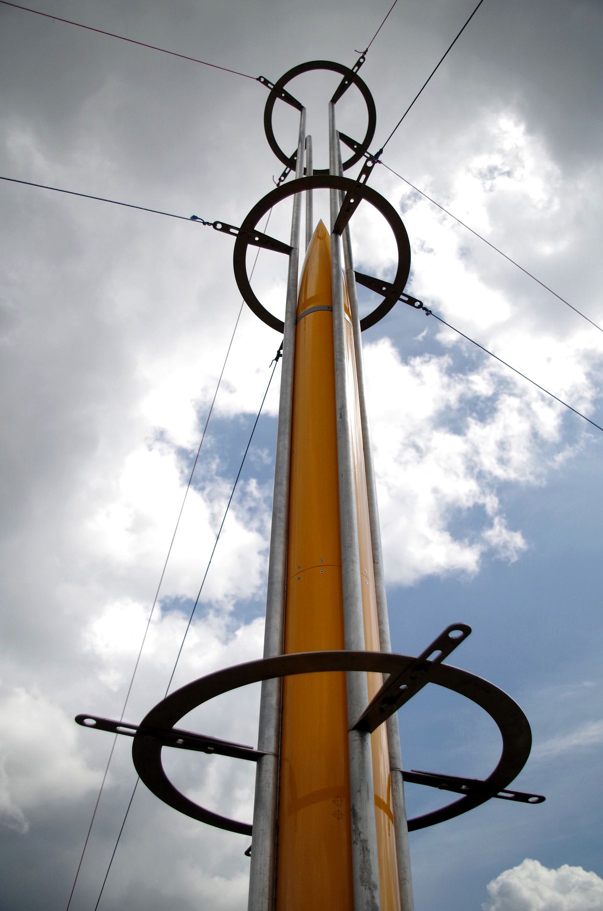

Na początek startowała holenderska rakieta CHIRON. Prawdziwy smok: 3,5 metra długości, kaliber 12, masa 50 kg z 23kg paliwa (karmela, 29kNs, 5 s pracy). Zatem i wyrzutnia musiała być właściwa:
Start był potężny, dynamiczny, lot prawidłowy
ale...do momentu. Najprawdopodobniej w zakresie prędkości naddźwiękowych na skutek rotacji i wibracji doszło do wyoblenia części korpusu, przełamania rakiety, zostały wyzwolone spadochrony które natychmiast się potargały, i...Silnik poleciał solo, reszta spadła szybko i z gwizdem.

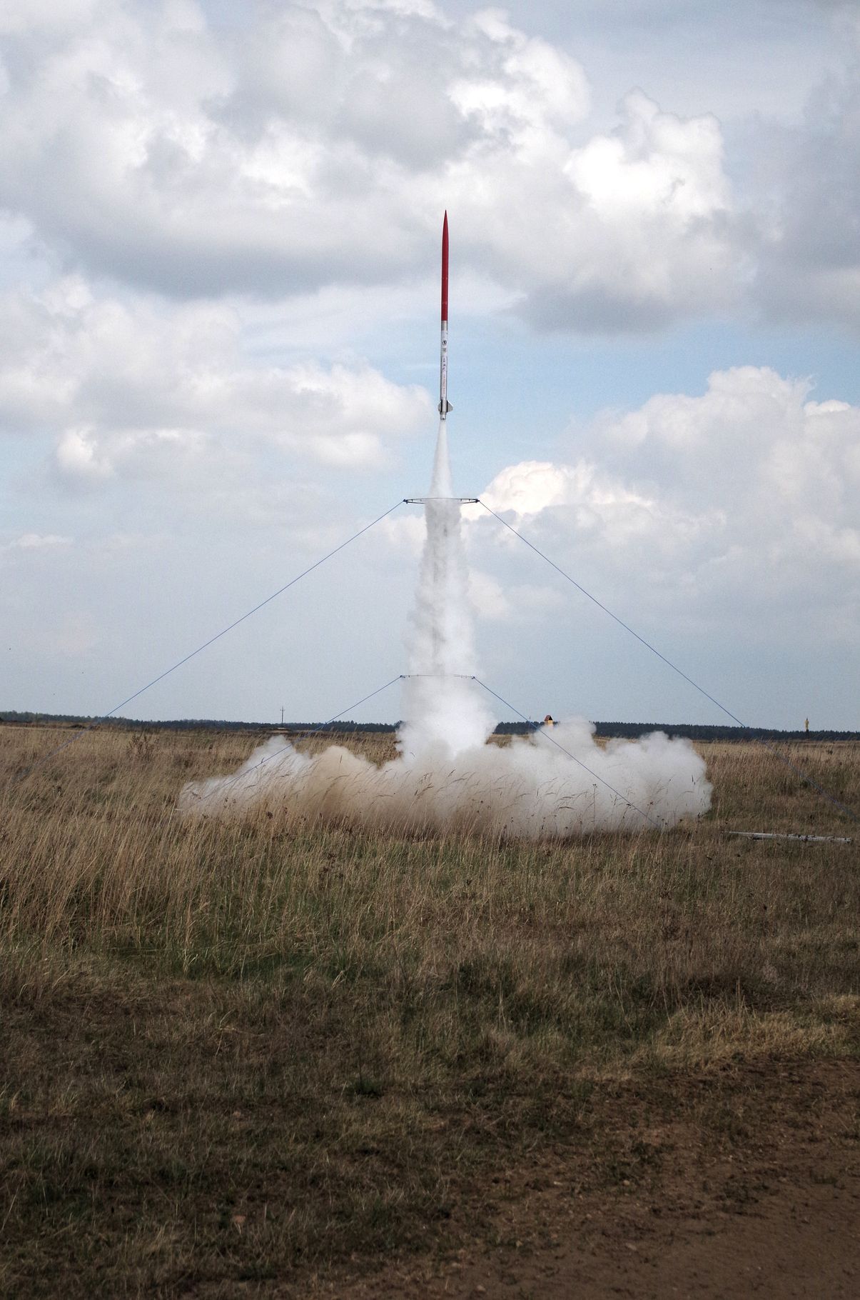

Następny start to rakieta Słoweńców ( a praktycznie Andreja). Przywieźli dwie prawie identyczne rakiety na karmeli, rakiety z grotami, praktycznie to dość udane odwzorowanie rakiet Meteor - 1. Obydwie rakiety wystartowały i poleciały prawidłowo. Człon silnikowy został potraktowany jako bezodzyskowy - jednorazowy. Grot leciał dalej. Grot nieodnaleziony, czść silnikową znalazł Verex szukając swojej elektroniki.

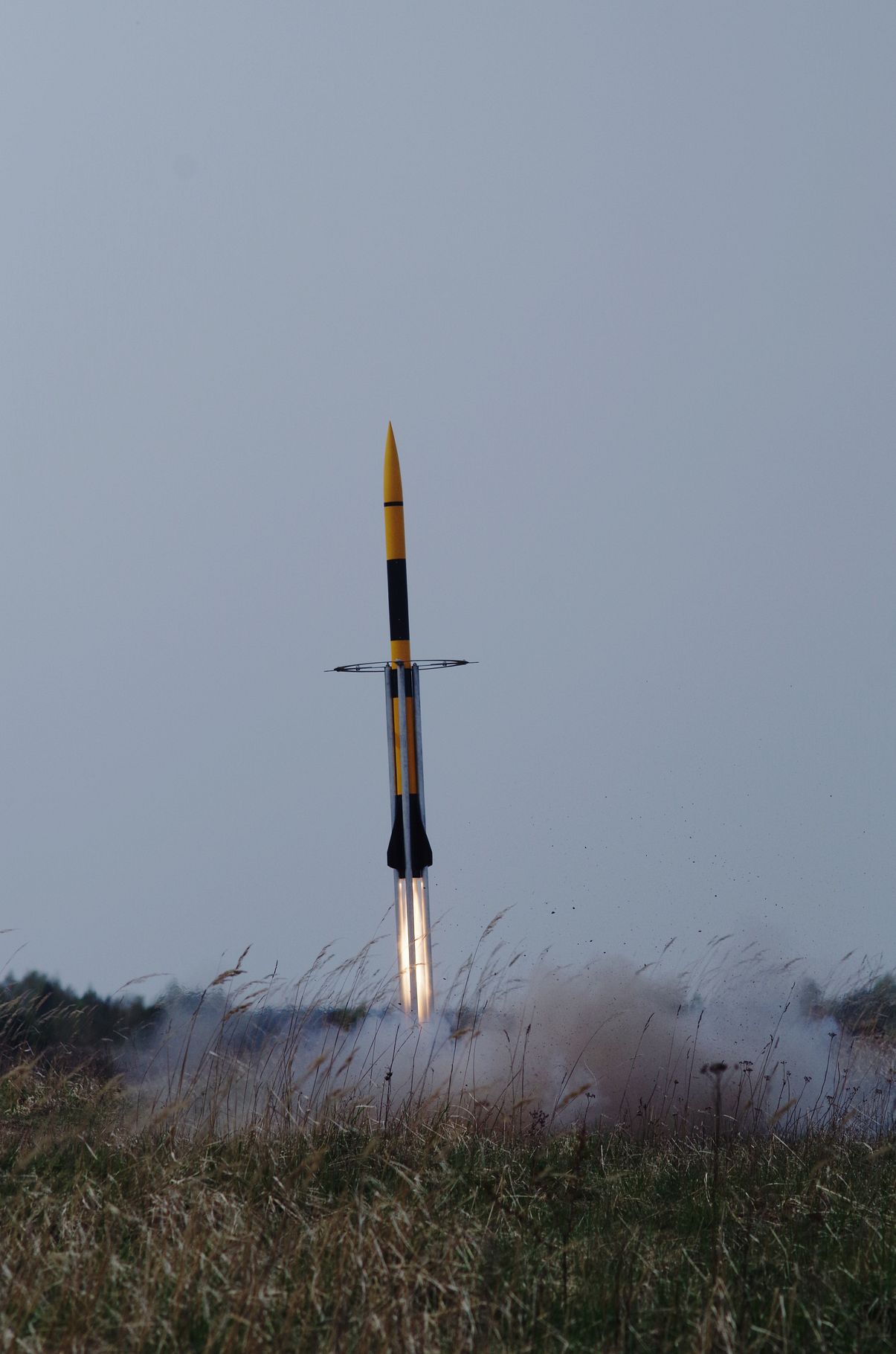

Potem poleciała rakieta "Candle - 1" Robercika i Andrzeja. Silnik hybryda, model już opisywany. Start piękny, efektowny, ale odzysk saperkowy, niestety. Przy okazji opatentowano zasady ścisłej współpracy i integracji politechnik :smile:

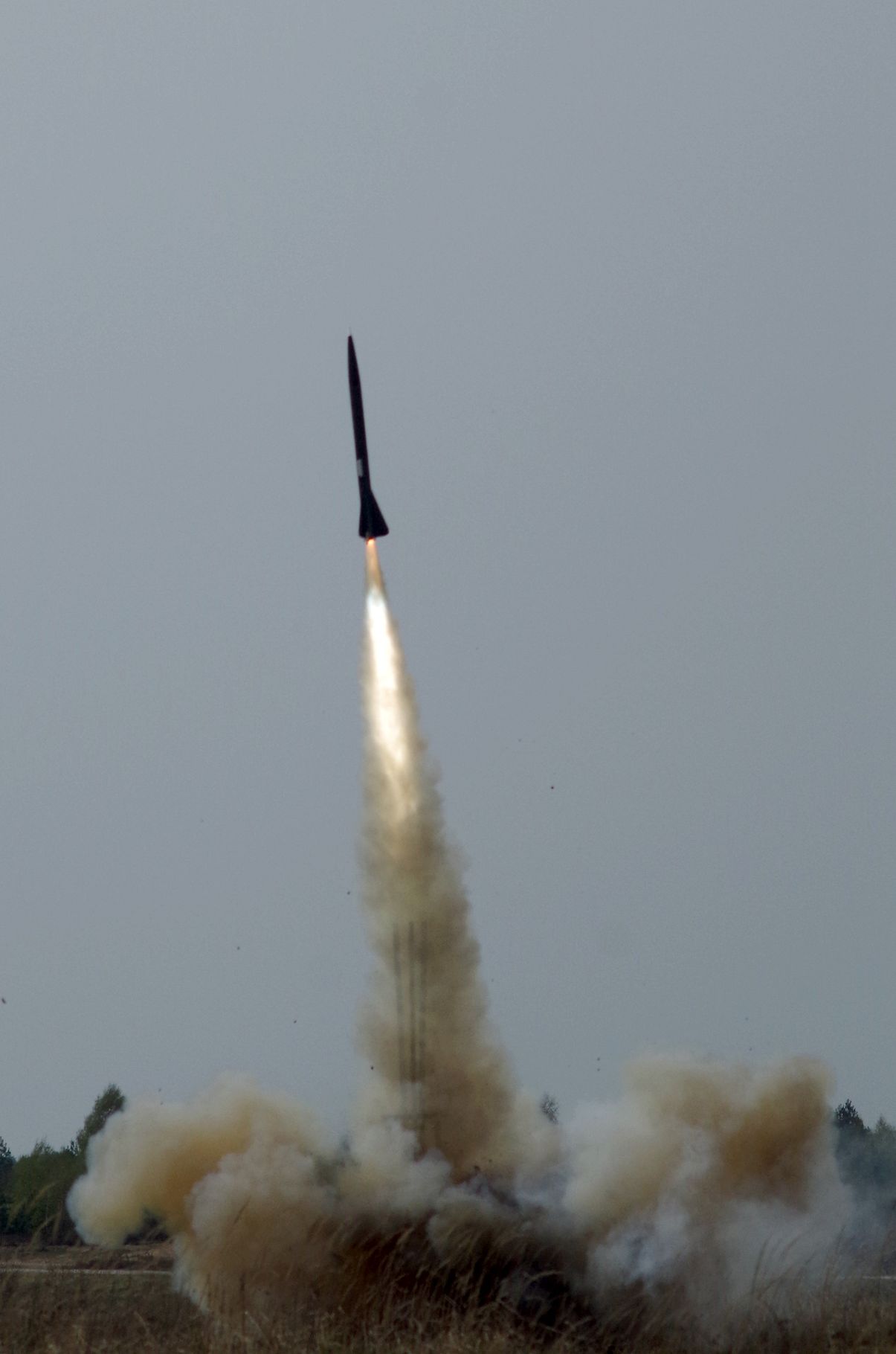

Ostatni start to Austriacy. Rakieta z włókna węglowego, wyposażona w profesjonalny silnik modelarski, o dobrym stosunku mas (duży udział silnika i paliwa). Start chyba najbardziej dynamiczny. Ale...rakieta miała takie przyspieszenie, ze być może przez to elektronika padła. Zero kontaktu z elektroniką. Więc pomimo prawidłowego lotu (praca silnika, stateczność), rakieta nie została odnaleziona.Ba! nawet jej nie szukano. Bo gdzie? Jesli nie rozwinęła spadochronu, to jest gdzieś na pd-zach skraju poligonu zakopana po latki. Jeśli się otworzył, to jest gdzieś w lesie na pn, wsch części poligonu. Tak więc rakieta okazała się być taka naj najdroższe amerykańskie typu: "odpal i zapomnij". Odpalili, kilkanaście sekund frajdy, można wracać.

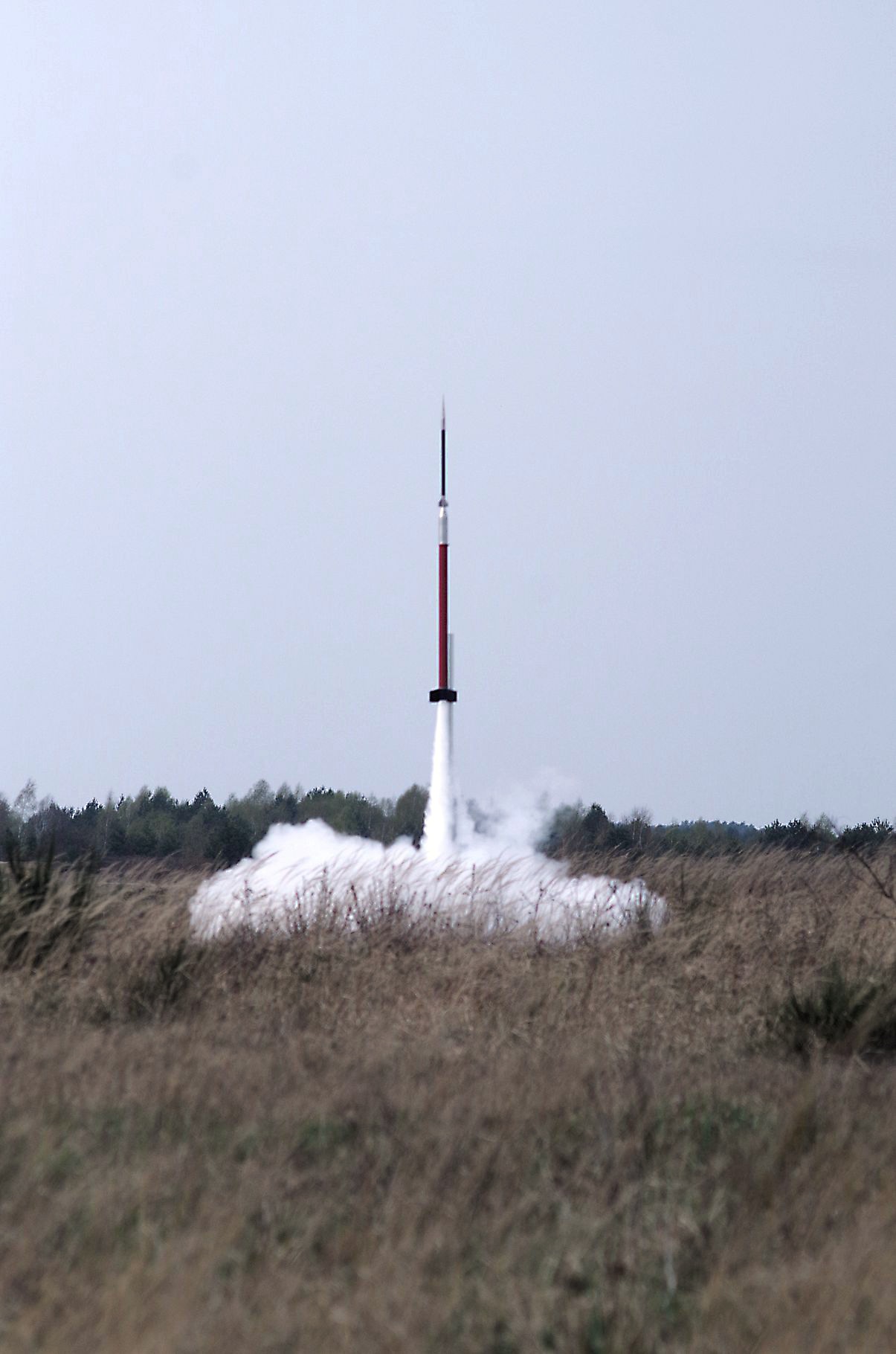

Zaczęło się od startu niewielkiej (jak na to LRE) rakiety Ksarda o nazwie "Eagle". Napęd hybrydowy, lot na licencję II stopnia. Start udany, jednak lot stosunkowo niewysoki ze względu na zbyt wczesne odpalenie i niezupełne dotankowanie zbiornika.
Następna była rakieta K1-x wersja hybrydowa full tankowana. Rakieta myślę, że znana, latana 2 lata temu na FMie w Toruniu. Tym razem dostała full tankowanie. Wystartowała i poleciała prawidłowo, prawie w pionie, pomimo nachylenia wyrzutni do kąta 85 st (wiało jednak chwilami dość mocno). To co było najpiękniejsze, to ten rozlegający się po niebie przez prawie 20 sekund dźwięk pracy silnika.
