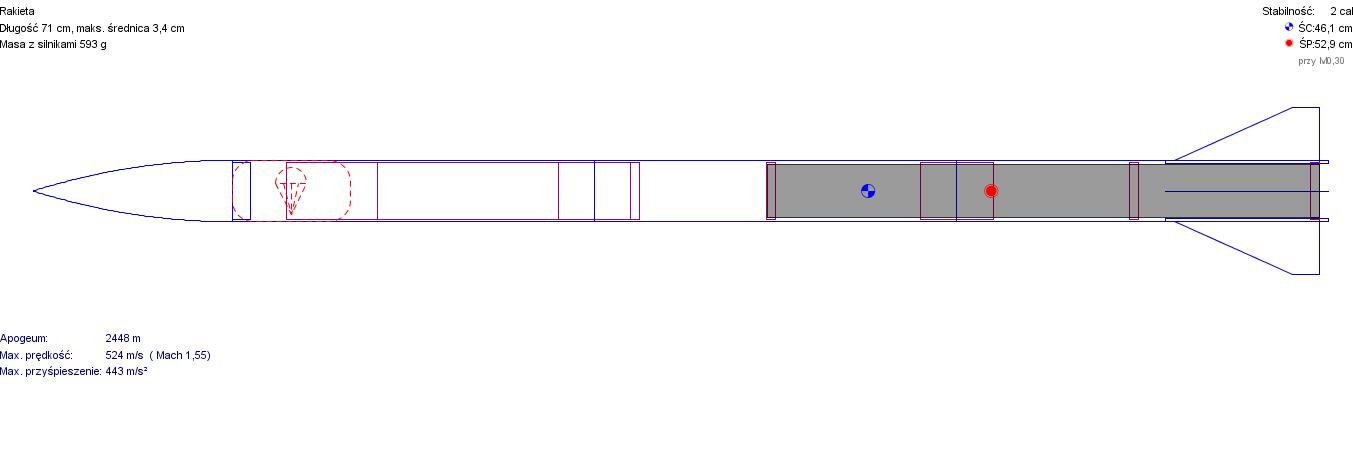

Przedstawiam mój nowy projekt rakiety kompozytowo aluminiowej na własnym silniku karmelkowym wszystkie elementy zebrane dziś 1wszy dzien budowy

i silnik do niej

Dlaczego akurat lekki progres w spalaniu paliwa?

lekki progres tylko dlatego ze jest to moj pierwszy silnik dobralem go do mozliwosci obudowy i srednicy rakiety, dzis zrobilem test acces pointa na lipo mozna go znalesc przez 36h do 2km wiec jestem dobrej mysli

Odnoszę wrażenie, że dyskusja została rozpoczęta od "d" strony.
Problemem stało się znalezienie rakiety, która opada z wysokości 2000m.
Tylko, żeby ona spadała musi si ę tam znależć.
Model ma osiągnąć 1,5M. Bardzo ambitne założenie i trzymam kciuki.
Jak się ktoś porywa na coś takiego to mocno to przemyślał.
Ale było by dobrze żebyś napisał coś więcej na temat budowy, bo musi
być solidna, żeby rakieta nie rozpadła się w powietrzu.
Spodziewam się spawania stateczników do korpusu, jak łączysz korpus
rakiety , itd.itd. Im więcej napiszesz tym będziemy popełniali mniej błędów.
