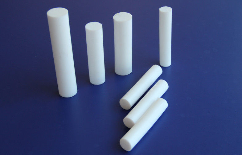

Jest taki związek, który zawiera dużo fluoru i jest w postaci stałej - jest to teflon. Po drodze (z punktu widzenia stanu skupienia) są jeszcze ciekłe oleje perfluorowe. Tak więc jest w czym wybierać. Ktoś kiedyś proponował nawet (a może i było realnie użyte, nie pamiętam) paliwo teflon-magnez.

Co do teflonu jak najbardziej się nadaje jako bogaty nośnik Fluoru całkowicie mi to umknęło :smile: do tego wynikiem reakcji jest wegiel który utleniony daje co2 tj gaz kombinowałbym z czymś innym niż MG gdyż powstały Fluorek magnezy to ciało stałe a jak piszesz chodzi oduży udział produktów gazowych ? Oczywiście z racji tęperatury będą to produkty gazowe ale

przykład reakcji Mg + Teflon przykładowe filmy z YT
https://www.youtube.com/watch?v=sCu3xfq2SX8
https://www.youtube.com/watch?v=YRhmNROtH44
produktami reakcji są węgiel + fluorek magnezu można by to wiec wzbogacić o coś co utleni węgiel Nie mniej coś w tym jest skoro piszą o Berylu tj pył i Fluor w zastosowaniach militarnych . Bardzodużoproduktów gazowych daje nitroceluloza ? z tefo co gidzieś mi tam świta

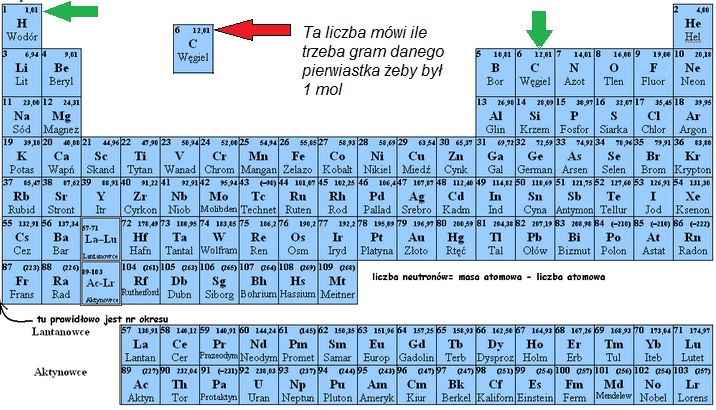

(całkiem sporo :wink: ) Z pierwiastkami jest bardzo łatwo odczytujemy to z tablic ważne zrozumieć czym jest MOL czyli jednostka w układzie SI
1 MOL to 6,022 ×1023 atomów jeśli wiec mowimy że coś ma tyle i tyle atomow albo tyle i tyle czastek mówimy po prostu że coś ma tyle i tyle MOLI
np. z węglem 12,01 gram węgla to 1 MOL atomów węgla czyli w 12,01 gramach węgla znajduje się 6,022 ×1023 atomów węgla
http://pl.wikipedia.org/wiki/Mol
Przykład z glinem zaglądamy do tablic i tu widzimy ze już potrzeba 26 gram AL aby mieć 1 Mol czyli też dokładnie
6,022 ×1023 atomów glinu
Teraz najciekawsze 12 gram węgla ma w sobie tyle samo atomów co 26 gram glinu ! I to jest prawda zarówno 12 gram węgla jak i 26 gram Glinu mają w sobie taką samą ilość atomów czyli wspomniane 6,022 ×1023
Przykład z Wodorem jak wiemy wodór łączy się w cząsteczki H2 Wiec zaglądamy do tablic
1,01 *2 = 2,02 bo to cząsteczki H2 więc mnożymy razy 2 i tak w 2,02 gramach wodoru znajduje się 6,022 ×1023 cząsteczek H2
tak więc jak widać wystarczy zaledwie 2,02 grama wodoru by mieć tyle samo tych cząsteczek co atomów w 26 gramach Glinu lub 12 gramach węgla
ale 2,02 grama wodoru to 2 x 6.022 x 10^23 pojedyńczych atomów H

KNO3 liczymy zaglądamy do tablic i liczymy
K + N + 3 *O = 39,1 + 14,01 +3 * 16 = 101,11
Potrzeba 101,11 gram KNO3 aby mieć tyle samo cząsteczek co w 12 gramach węgla
A my potrzebujemy 2 cząsteczki KNO3 na 2 atom węgla w
2 KNO3 + 2C ----- > 2 K2O + N2 + 2CO2 Co daje 202,22 grmam KNO3 na 24 gramy C węgla
lub 101,11 grama KNO# na 12 gramów węgla
jak się nie pomyliłem w oblicznieach o wiele trudniej z jakimiś żywicami itd bo niema wzorów tych cząsteczek aby policzyć proporcje :smile:
