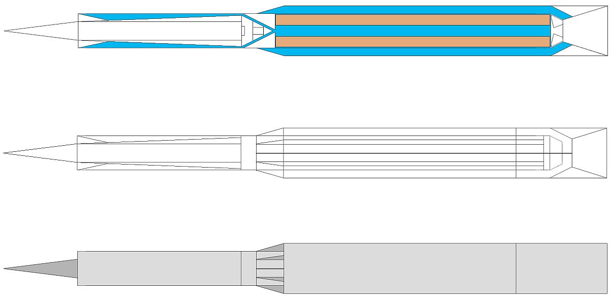

Zastanawia mnie kwestia skonstruowania systemu dopalania spalin w silniku strumieniowym. Z tego co mi wiadomo powietrze nie jest super utleniaczem, (znajduje się w nim niecałe 21 % tlenu). Podczas pracy silnika wytwarzać się będzie duża ilość gazów, które prawdopodobnie zostaną wyrzucone z silnika i nie ulegną spaleniu. To tylko moja teoria, ale zakładam że jest to wielce prawdopodobne. Chcąc wykorzystać całą energię paliwa należy stworzyć układ, który dopali w/w gazy. I tu zaświtał mi pomysł wykorzystania strumienia powietrza z zewnętrznego płaszcza otaczającego silnik. Główne zadanie płaszcza jest takie same jak stateczników w standardowej rakiecie, czyli zachowanie stateczności, pełni on również rolę "chłodnicy" komory spalania. Moim zdaniem powietrze przelatujące przez zewnętrzny płaszcz, można również wykorzystać jako utleniacz, kierując jego strumień w stronę dyszy wylotowej. Na chwilę obecną zastanawia mnie tylko jedna kwestia. Czy dopalanie spalin poza komorą spalania silnika przyniesie efekt w postaci zwiększenia mocy/ciągu rakiety, może zastosowanie dużego kielicha przyniosło by jakiś efekt. Co sądzicie na ten temat??

Duża szansa na to, że ciężar konstrukcji dodatkowej zniweczy zysk na dopalaniu. Sumarycznie może się to nie opłacać.

Wygląda na to, że trochę przekombinowałeś.
Zrób silnik strumieniowy bez żadnych udoskonaleń, zobacz jak to działa i co trzeba poprawić.
Wydaje mi się, że jeżeli silnik nie spala wszystkiego paliwa z braku utleniacza (tlen, powietrze)
to trzeba zmniejszyć ilość paliwa, lub zwiększyć dopływ powietrza.
To są moje wyobrażenia o silnikach strumieniowych o których mam niewielkie pojęcie.
Krytyką się nie przejmuj. Jakby wiedzieli to by Ci coś poradzili.
Myślę że Jaskiniowiec ma rację.
Re: System dopalania spalin
Zgadzam się ze starym_leszkiem. Jezeli gazy spalinowe zawierają gazy ktore potrzebują dodatkowego utlenienia w takim razie trzeba dopracowac kompozycje paliwa rakietowego tak żeby stosunek paliwo/utleniacz bylo najoptymalniejsze żeby reakcja utleniania byla kompletna i bez pobocznych pierwiastkow, a nie isc w kierunek dobudowanie dodadkowych ciesci silnika. Pierwszy wskaznik malowydajnego spalania jest sadza i kolor gazu spalinowego. Rezultatem idealnego spalania jest CO2+H2O czyli oba gazy bez koloru. Z formuly chemicznej kazdego skladnika paliwa mozna policzyc ile tlenu potrzebuje na kompletne utlenienie danny element. Tak samo mozna policzyc ile tlenu danny utleniacz moze wyrobic i w jakich warunkach.

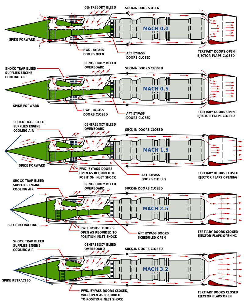

Pogrzebałem troszkę i znalazłem opatentowany w 1962 r. "eżektorowy silnik turbinowo odrzutowy":
http://tech.money.pl/przemysl/patenty/p ... 03568.html
W przyszłości pokombinuję z tego typu rozwiązaniem, na chwilę obecną tak jak radzi stary Leszek skupie się na podstawach.
Nasa w swoich rakietach również używała tego typu rozwiązania.

Jeśli chodzi o turbiny możesz sobie je odpuścić od razu, między innymi przez mały stosunek ciągu do masy. Dla przykładu Jetcat P200 daje maksymalnie około 26Kg ciągu, przy masie własnej prawie 3kg i rozpędza się około 5 sekund ! Do tego dochodzi paliwo, elektronika, pompa...
Ze względu na duże obroty rzędu nawet 120 tyś obr. takie silniki są bardzo drogie, i najtańszy chinol kosztuje w tym momencie ok. 2 tyś $, a wspominany jetcat tylko 5,5 tyś $
Niestety łożyska, komora spalania, i koszty wyważenia są strasznie drogie.
Inna sprawa że w tej skali sprężarka osiowa nie ma sensu, i jest używana promieniowa co w zasadzie dyskwalifikuje ten projekt na starcie.
Nasa i owszem stosowała podobne rozwiązanie w swoich silnikach, ale w ich skali to się już można pobawić
