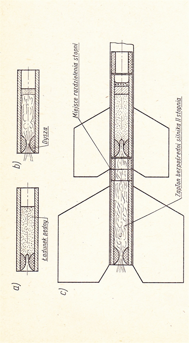

zrudlo-Mlody modarz rakiet
Na poczatek zrob rakiete w systemie tandem.
Sposob prosty i widowiskowy.

Re: System odpalania 2-stopnia.
: poniedziałek, 28 kwie 2014, 19:19
autor: Meteor
No No -jestes dobrze zaopatrzony,
rozwiazanie powyzrze dotyczy jednak silnikow modelarskich.
System jest sprawdzony od wielu lat
Jako 1 stopien stosuje sie silnik ze zerowym opoznieniem(zaplonie czolowym), ktory po pracy goracymi gazami odpala drugi stopien.
Jednak Twoje wlasne czy Rosa tez mozna w ten sposob przerobic.
Chodzi o to zeby pierwszy silnik byl z tylu otwarty,w silniku PVC tylna przegroda przewiercona i dodatkowo mozna podsypac prochu dla lepszego dzialania.
Rosa tez mozna pozbawic opuzniacza i nasypac tam prochu.
Napewno dasz sobie rade.
Inaczej pozostaje elektronika:Altimax czy inne logery-lipole-zapalniki ,ale to drogie rozwiazanie.
