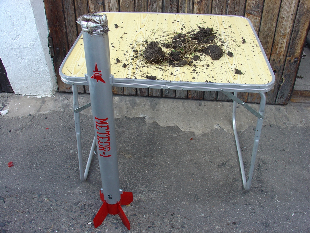

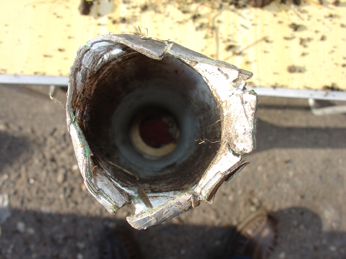

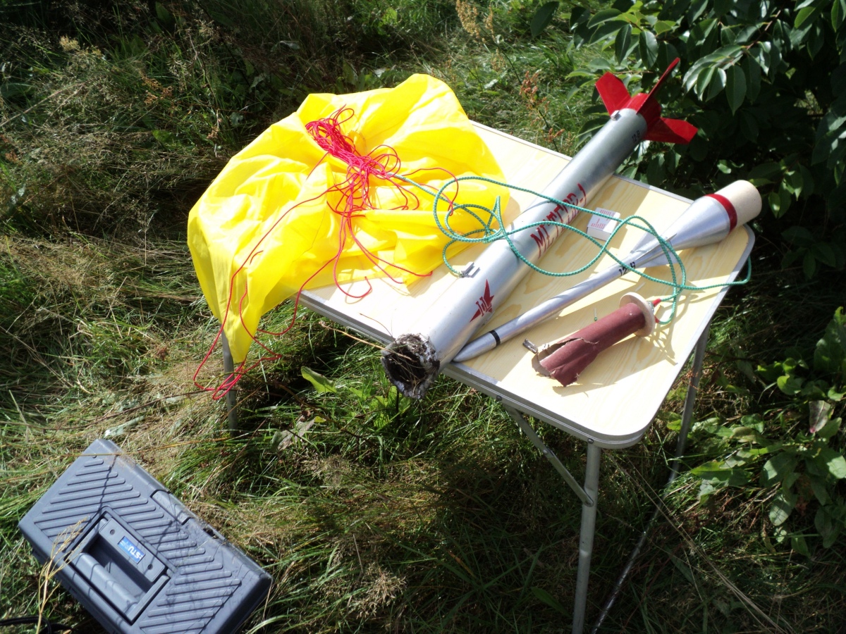

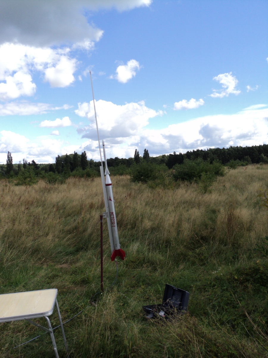

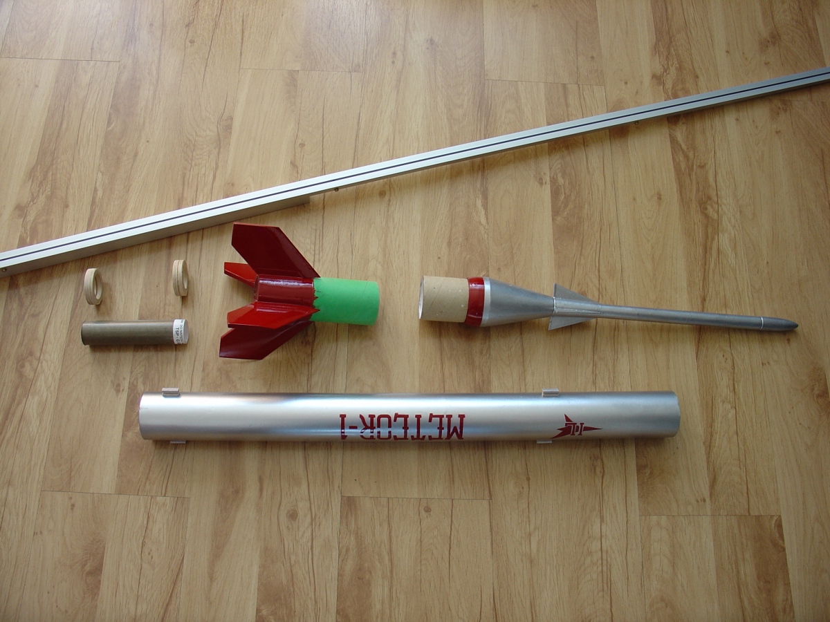

Na okoliczność 45-lecia startu rakiety Meteor 1 (16.06.1965 r.) wykonałem model w skali 1:2 wg. planów "Modelarz" 3/1978 r. Model był gotowy do startu w dniu rocznicy, wykonawca niestety nie. Pierwszy lot modelu odbył się kilka miesięcy później (5.09.2010 r.) Start i lot modelu był efektowny lądowanie częściowo. W pułapie od spadochronu oderwał się kadłub główny modelu, reszta majestatycznie wylądowała daleko od miejsca startu. Nie doceniłem siły ładunku miotającego. Kadłub uległ uszkodzeniu później został naprawiony. Operator kamery dał plamę, filmu brak (nie znam przyczyny braku filmu), są tylko moje zdjęcia, kilka dołączam. Mam film z drugiego startu i lotu oraz zdjęcia ale to następnym razem. Film wymaga obróbki, skrócenia nie wiem jak to zrobić?. Plik filmowy jest typu *.AVI. Dołączam pięć zdjęć dla zobrazowania zdarzenia. Jeszcze dodam że silnik to TSP-G50-4-4 Ic=120 Ns czas pracy 4 s opóżnienie 4 s waga 180 gr od pana Piotra Tendera, nawiązałem z nim kontakt czytając to forum. Model do startu ważył 1000 gr. ta okrągła cyfra to zupełny przypadek. Projekt wyrzutni dostosowałem do prowadnic modelu, projekt powstał w myślach przy stoisku profili aluminiowych w Castoramie.
Na wyrzutni montaż zapalnika.
Gotowa do startu.

Po locie i lądowaniu.
Uszkodzenie kadłuba głównego.

Model w elementach silnik i wyrzutnia.

Pieknie i czysto wykonany model. Szkoda tylko, ze troche "twarde" ladowanie. Mysle, ze problem z systemem odzysku lezy wlasnie w tych silnikach.
Moje pierwsze starty z tymi silnikami byly podobne. Zerwany spadochron i w konsekwencji zniszczona rakieta.
Silniki te jako jednostka napedowa sa b. dobre. Latam na nich od lat , ale jezeli chodzi o opoznienie oraz ladunek miotajaca, to dzialaja jak "granat".
Dzisiaj latam na tych silnikach bez ladunku miotajacego, a funkcje odzysku przejela elektronika. Proponuje rowniez wlasnie to rozwiazanie, do Twojego METEORA.

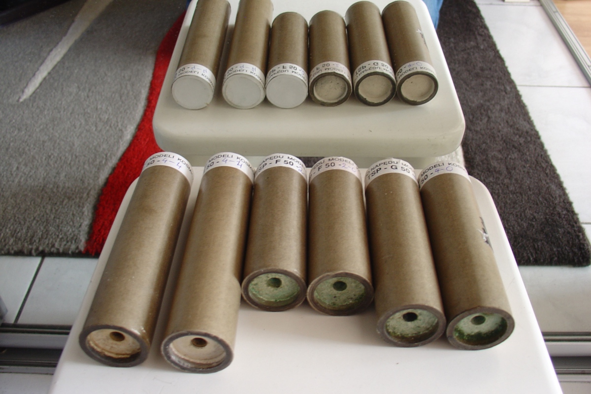

Tak Paul mam takie zdanie jak ty i kupiłem silniczki bez ładunku miotającego. Na zdjęciu trzy z lewej z ładunkiem trzy z prawej z "zabetonowanym" miejscem na ładunek. Dwa z lewej to do Meteora 1.

Wydają się wielkie te silniki ale to chyba kwestia zdjęcia.
Napisz coś więcej o nich jesli możesz.

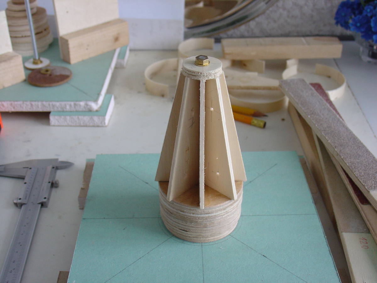

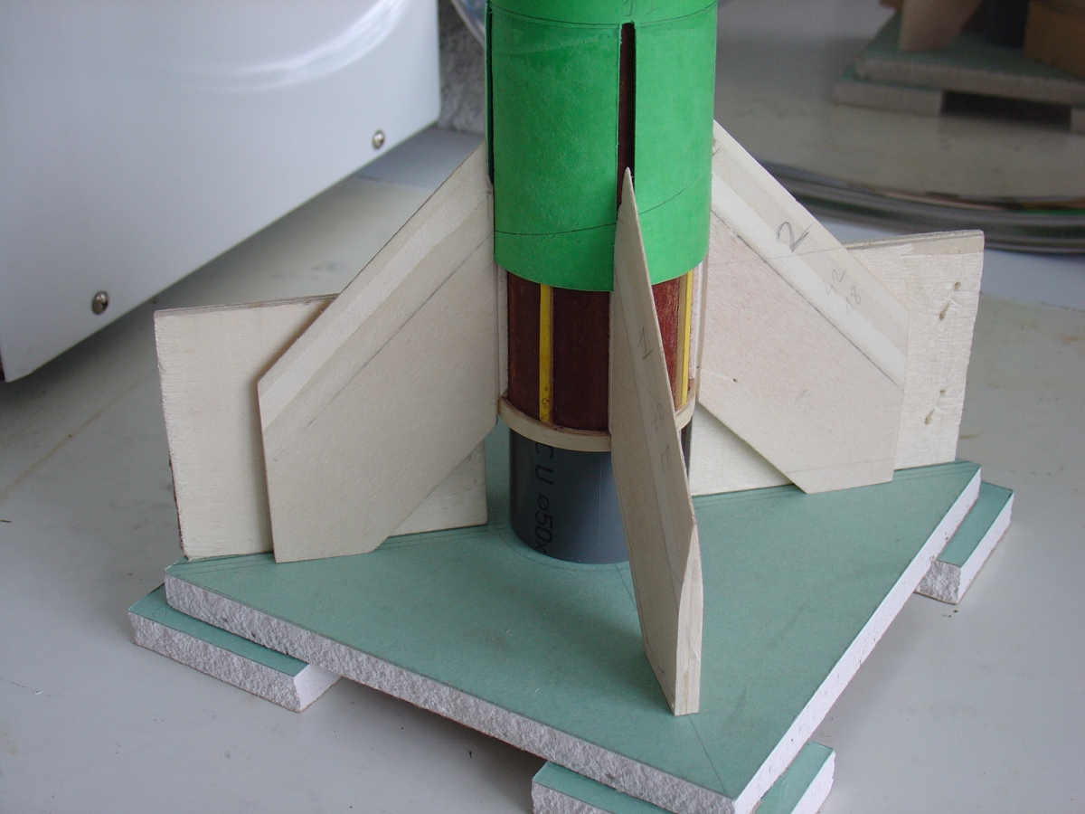

Klejenie stateczników do iglicy. Na pierwszym planie dwa stateczniki i głowiczka iglicy (styrodur wykonany na wiertarce)
DSC01328 k p.jpg (417.46 KiB) Przejrzano 10629 razy
Konstrukcja głowicy.
DSC01324 k p.jpg (345.24 KiB) Przejrzano 10629 razy
Zewnętrzna obudowa części silnikowej wsuwana w szczeliny stateczników, przymiarka przed klejeniem.
DSC01314 k p.jpg (339.04 KiB) Przejrzano 10629 razy

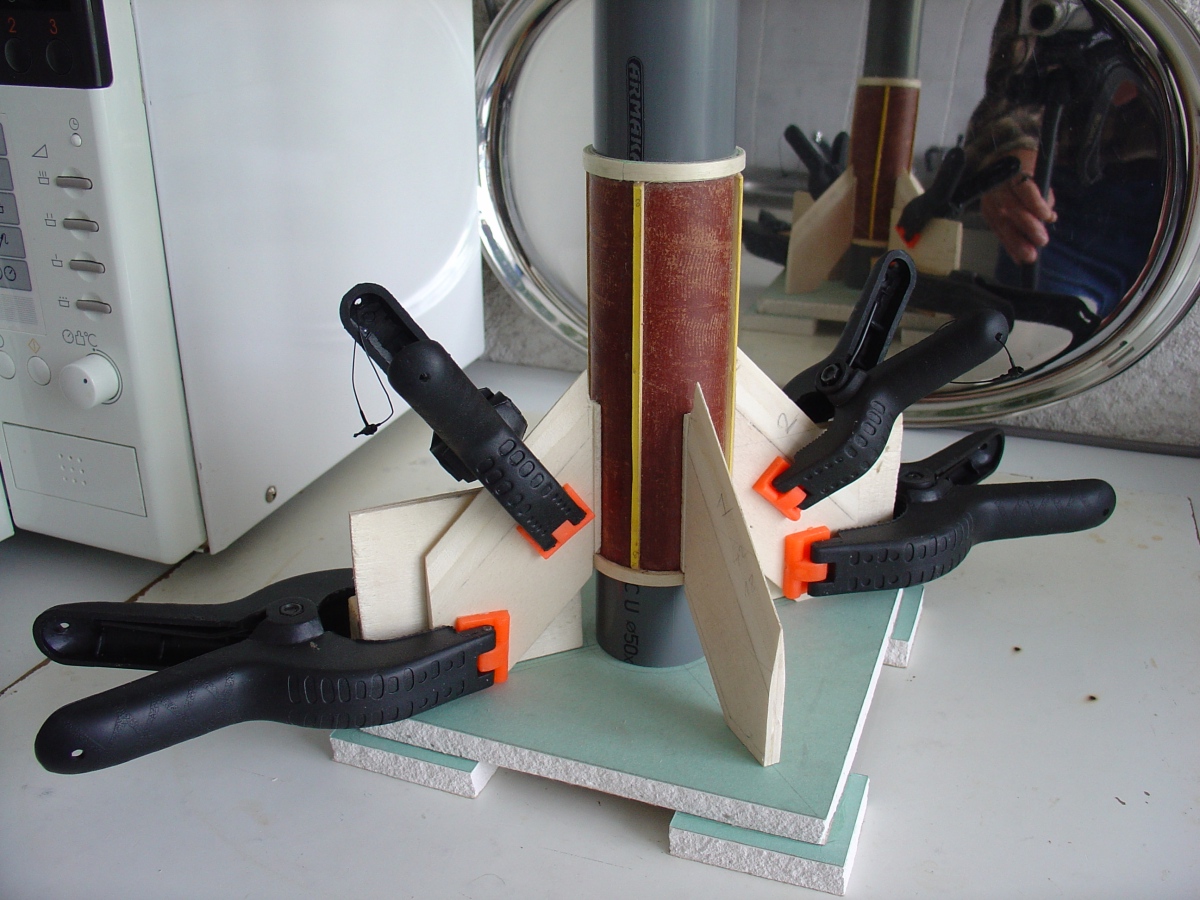

Klejenie stateczników do części silnikowej na stole montażowym.
DSC01312 k p.jpg (389.1 KiB) Przejrzano 10629 razy

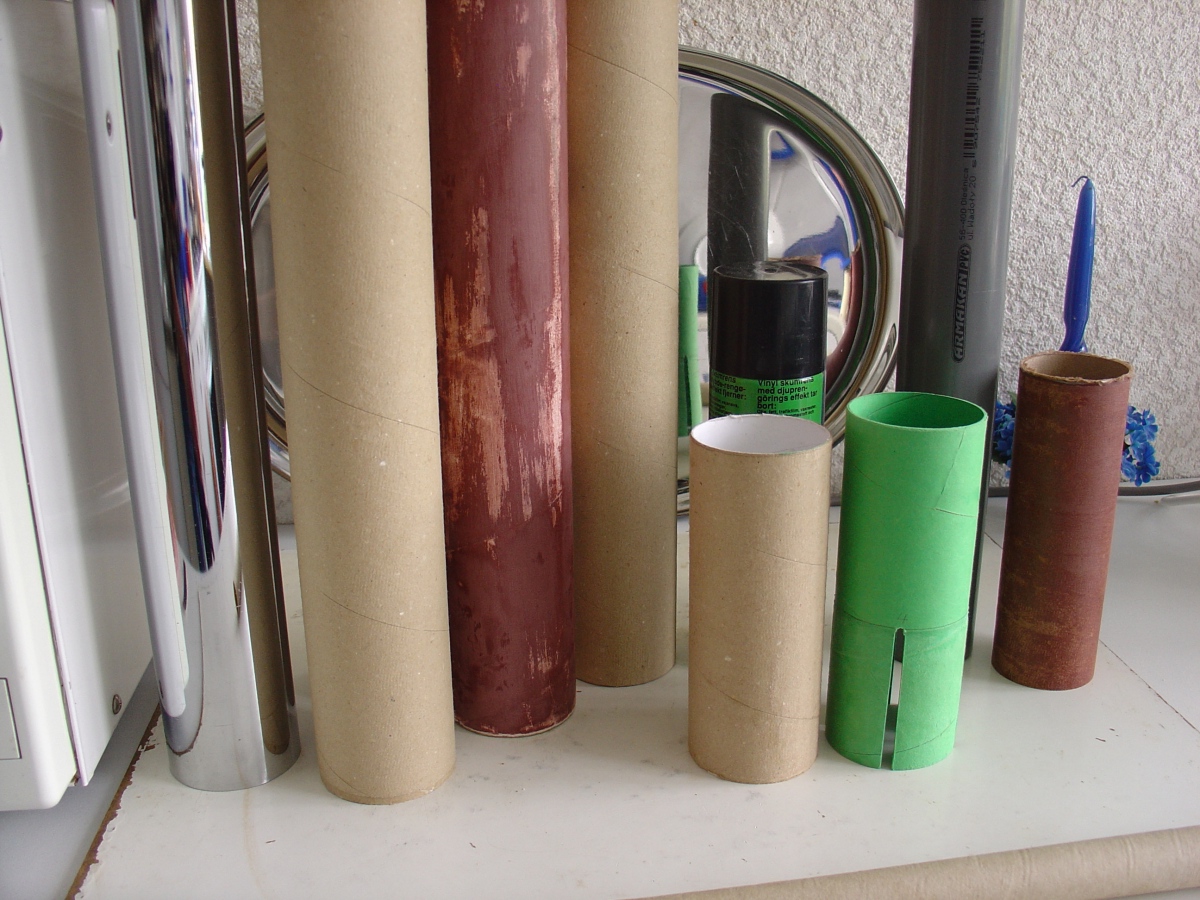

Matryce i rury z papieru.
DSC01320 k p.jpg (441.18 KiB) Przejrzano 10629 razy
Zdjęcia były zamieszczane w odwrotnej kolejności niż je widać tak wyszło nie będę zmieniał. Odpowiadam na pytanie z czego jest wykonany Meteor 1. Brystol, papier pakowy, sklejka "owocowa", Wikol, szpachla, lakiery w sprayu. Miejsce wykonania ok. 1 m kw. kuchni. Podstawowe narzędzia ręczne, wiertarka elektryczna + statyw. Materiały proste tanie ogólnie dostępne. Kilka zdjęć to dużo więcej niż tekst.
