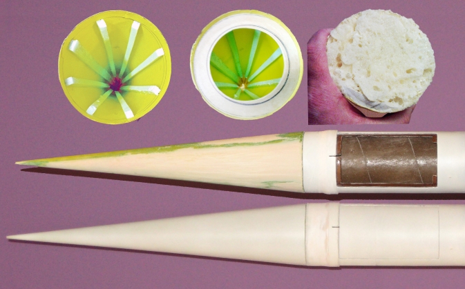

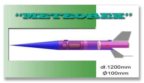

Na wstępie chciałbym wyjaśnić że nie będzie to model redukcyjny Meteora w skali, tylko jego namiastka (proporcjia cz też sposób malowania).Rakieta ( jak i jej poprzedniczki )powstaje z tanich czy też odpadowych materiałów obrabianych bez specjalistycznych narzędzi i urządzeń.
Napędzana silniczkiem - ROS lub 3 ROSY.
Głowica - stożek z papieru ,czubek(końcówka)usztywniony żywicą reszta wypełniona pianką montażową.
Korpus - rura tekturowa zaprawiana rzadkim lakierem nitro.Górna część rura w rurze.
Okno wycięte na komorę spadochronu.Otwierane przez "KMZ" i serwo modelarskie.

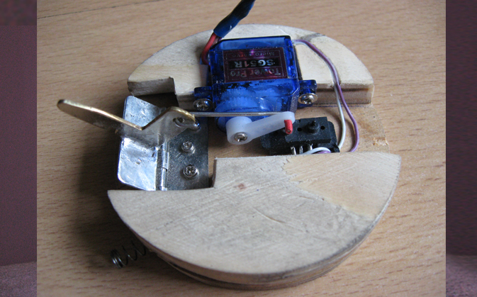

Czy mógłbyś napisać coś więcej o układzie wyzwalania? Głównie interesuje mnie czy jest to modyfikacja któregoś UWSa czy od początku Twój projekt? Inna sprawa to sterowanie serwem: podajesz sygnał o określonym wypełnieniu czy serwo jest przerobione "na silnik" i sterowane jakimś timerem? Możesz pokazać schemat? Sądząc po ilości elementów w płytce PCB jest on b. prosty (no chyba że smd po drugiej stronie.....).
Stosuję podobny sposób wyrzutu spadochronu (tj. boczny przez okienko) zainspirowany zapewne (nie pamiętam) którymś z Twoich poprzednich projektów. Nie jestem jednak zadowolony z mojego układu wyzwalania - stosunkowo skomplikowany i czuję że można go uprościć....

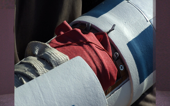

Układ wyzwalania to UWS Jaskiniowca +przerobione serwo "na silnik" z wył.krańcowym .Jest to odbudowana
wersja systemu zastosowana w rakiecie "Serw"z którego byłem zadowolony.Katastrofa przy drugim starcie rakiety "Serw" była spowodowana czynnikiem ludzkim -nie ściągłem gumki opasującej spadochron założonej dla wygody.System zadziałał ,spad wyleciał ale czasza nie mogła się rozwinąć.

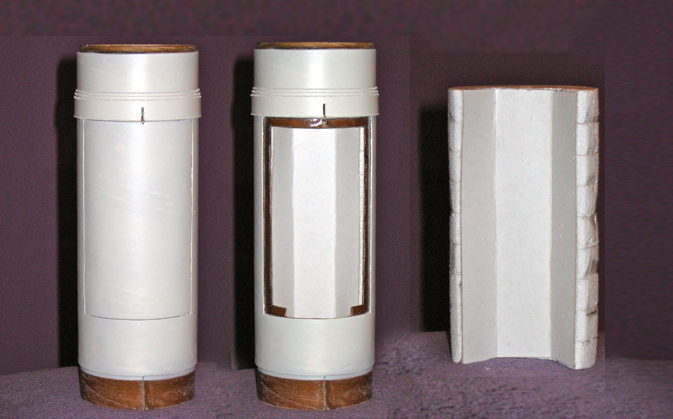

Tak zaś będzie wyglądał moduł silnikowy -na jeden ew.3 ROSY
ewentualnie wersja doposażona w pirotechniczny tłoczek i uchwyt do linki
Rosy są dość ciężkie zwłaszcza jak jest ich kilka .Żeby ochronić kartonowy model zespół silnikowy będzie mógł być oddzielony(długa linka) lub odłączony na własnym spadochronie .Lont będzie przekazywał płomień od opóżniacza Rosa.
Chcę zastosować uszczelnienie bocznych dysz dając cienkie gumowe uszczelki pod silnik/i - w końcu silniki będą pracować w dobrze skręconym "jarzmie"
Mam nadzieje że nie przedmucha.
pzdr.

malyro pisze: ... Chcę zastosować uszczelnienie bocznych dysz dając cienkie gumowe uszczelki pod silnik/i - w końcu silniki będą pracować w dobrze skręconym "jarzmie" . Mam nadzieje że nie przedmucha ...
Wkręty wyrywa to i uszczelki dmuchnie. Poza tym jarzmo jest aluminiowe. Stawiam że przedmucha :)

Uwzględniłem sugestie Piotra ,oprócz uszczelki - żywica
Tutaj gotowy człon silnika z jednym Rosem
