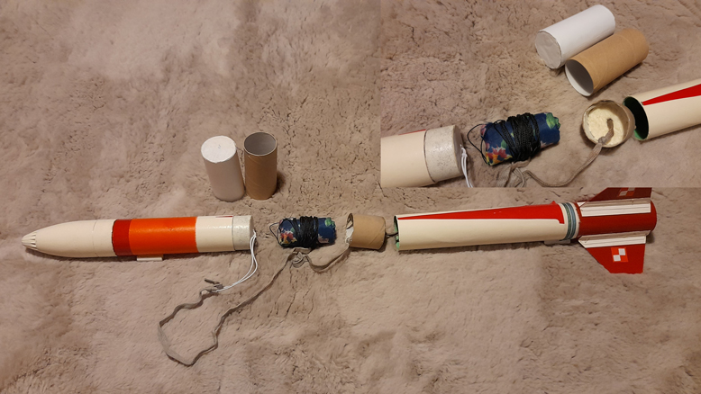

Od pewnego czasu zastanawiam się jak zamocować spadochron w modelu rakiety który jest wyrzucany z rakiety poprzez wybuchu nie może być zamocowany na przegrodzie dzielącej komorę z mechanizmem inicjującym z komorą ze spadochronem ponieważ tam znajduję się wata strzelnicze mająca wyrzucić spadochron i podczas jej wybuchu linka od spadochronu mogła by się uszkodzić lub zapalić.
Re: Pomocy - jak ma się wydostawać spadochron ?
: poniedziałek, 5 gru 2022, 17:05
autor: Bdabrowski
KKFR pisze: niedziela, 4 gru 2022, 21:52 Od pewnego czasu zastanawiam się jak zamocować spadochron w modelu rakiety który jest wyrzucany z rakiety poprzez wybuchu nie może być zamocowany na przegrodzie dzielącej komorę z mechanizmem inicjującym z komorą ze spadochronem ponieważ tam znajduję się wata strzelnicze mająca wyrzucić spadochron i podczas jej wybuchu linka od spadochronu mogła by się uszkodzić lub zapalić.
Jak najbardziej możesz zamocować linę obok ładunku miotającego. Musisz tylko użyć np. liny kewlarowej która się nie pali i jakiejś osłonki np. z nomexu. Ja tak robiłem, dużo ludzi tak robi i nie ma problemu

cyt: Podpatrując zdjęcia nie znalazłem niestety żadnego opisu jak wykonać taki system czy ładunek miotający ma być od strony Uws'a czy od strony głowicy .... Co narzuca sposób wykonania
- wygoda obsługi (wymiana i uzbrojenie ład.miotającego,baterii itp.)
- rozkład masy podzespołów (wyważenie modelu)
- zdolności manualne konstruktora i chęci "zabawy" :D (spasowanie np.kilku łączników) itd.
W sieci można znaleźć przykłady - choć wydaje mi się że kilkanaście lat temu było tego więcej.Na forum też wcięło sporo zdjęć zwłaszcza tych podlinkowanych do bezpłatnych serwisów hostingowych.
Na fotce nieskomplikowana rakietka która poleciała na ROS-ie 40.z opóźniaczem pirotechnicznym.Łączniki i osłona spadochronu (przed gazami) rurka ze "srajtaśmy"wypełniona pianką montażową.Korpus był zwijany pod średnicę łączników.
pzdr.
