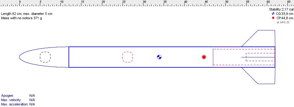

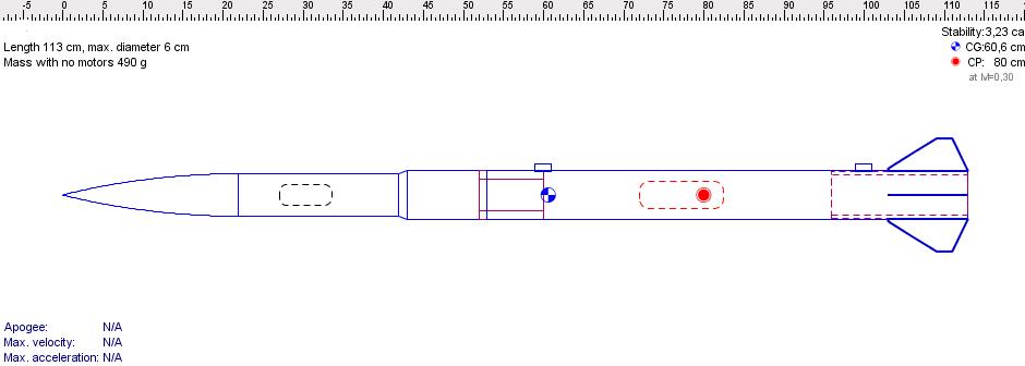

Po udanych startach rakiety Invetor postanowiłem zabrać się za coś większego... Mianowicie zbudować rakietę która poleci na wysokość 500m. Projekt Proxima będzie dwuczęściowy. Najpierw poleci Proxima1 która będzie miała za zadanie przeprowadzić testy i zbliżyć się do planowanej wysokości. Gdy wszystko pójdzie dobrze wystrzelona będzie Proxima 2.
Założenia projektu
zmierzyć wysokość
odzyskać rakietę
nagrać film
przeprowadzić eksperymenty(opcjonalnie)
odzyskać rakietę
Proxima1
Proxima-2
Planowane są dwa loty tej rakiety, choć jeśli będę miał chęci to poleci jeszcze parę razy (jeśli nic się jej nie stanie). Potem przejdzie na emeryturę jak Inveotr .

Pewnie nitroceluloza. A jak nie przewidujesz w rakiecie miejsca na elektronikę to jak zmierzysz wysokość lotu :razz: ?
Ja nie opierałbym się na programach... chyba że zbudujesz teodolit.

Tak tak, w obu rakietach spadochron będzie wypchnięty przez moją ulubioną bawełnę strzelniczą .
W proximie1 nie będzie elektroniki bo będzie miała formę jak wyżej wspomniałem testową i w razie jakiegoś nie powodzenia nie chce aby została zniszczona.
W proximie2 za to będzie kamerka i altimetr a będzie się znajdować w górnej częsci (tej chudszej czyli pod głowicą). Spadochron będzie znajdował się nad silnikiem i będzie wrzucany poprzez nitrocelulozę która rozdzieli dwa człony i wypchnie spadochron , a więc tak samo jak w invetorze . Myślę, że ładunek miotający będzie odpalany od opóźniacza ...
