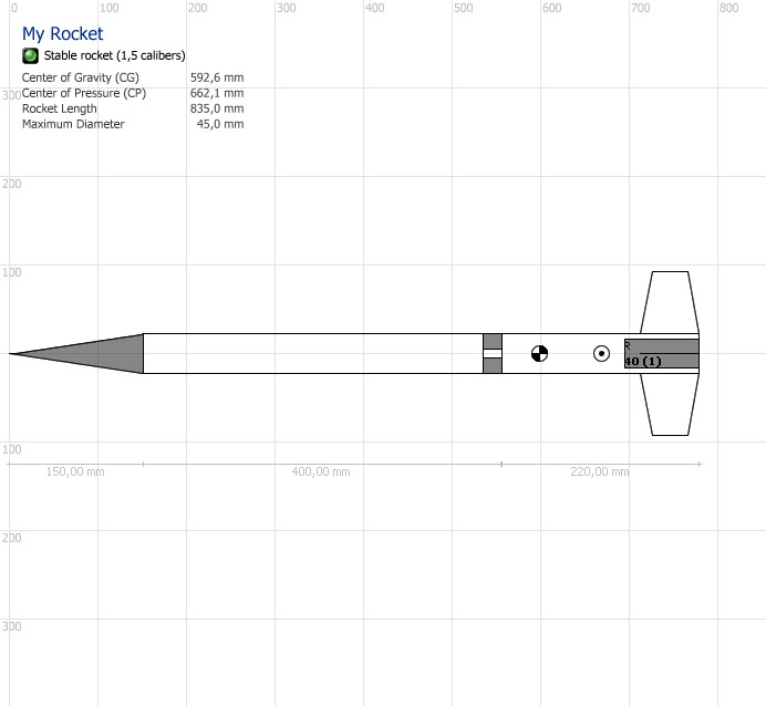

Projekt został ukończony startem rakiety jeszcze przed sylwestrem ale miałem wstawić cały filmik z produkcji i startu, żeby nie musieć wstawiać zdjęć, ale jest problem z wrzuceniem filmiku :sad:
Dane:
silnik: ROS 40
średnica 45mm
długość:835mm
masa:350 g
Nazwa i barwy nawiązują do przyjaciela, który zaprojektował ten model i razem ze mną pracował przy nim.

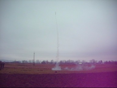

Wstyd się przyznać, ale odzysk znowu nie zadziałał, więc się zraziłem i zamierzam użyć UWS`a i ładunku ze strzykawki...
Rakieta wbiła się 20 cm w ziemię i zostały strzępy.
Wysokości lotu nie zmierzyłem, ale rakieta znikła, dopiero po kilku sekunsach było słychać świst spadającego modelu :(
Podczas startu wypadła śruba z dyszy, więc tor lotu przypomina korkociąg.

mój problem to nie proch,a obudowa. Robiłem testy ze strzykawką i wyszły idealnie.
Re: Lion of Judah
No i brawo! Pocichutku, ale robisz swoje. Co do niepowodzeń z wyrzutem spadochronu, to może być wina ładunku miotającego i uszczelnienia korpusu. Wtedy zamiana na UWSa nic nie zmieni.

Spadochron wyrzucany był przez głowicę, czy też korpus był dzielony?
żydu
Posty: 30
Rejestracja: wtorek, 14 cze 2011, 21:00
Lokalizacja: Dębica
Re: Lion of Judah
Post autor: żydu »
To był mój trzeci model, drugi na ROS`a. Korpus był dzielony wina z pewnością ładunku, a UWS to dlatego, że wcześniejszy model rozłożył się na ziemii :(
