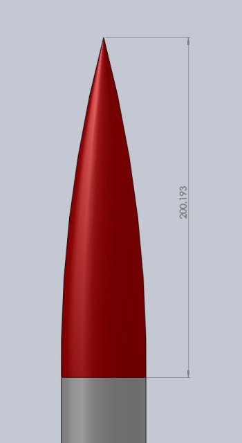

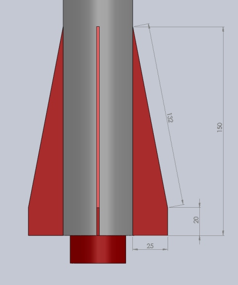

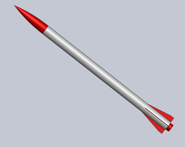

Witam :smile: Po mojej ostatniej wizycie na testach silnika Kacpra i widoku jego anihilacji postanowiłem zbudować coś podobnego, ale nieco łatwiejszego. Moim pomysłem jest przedstawiona na projektach poniżej rakieta Fireball. Postanowiłem, że jako początkujący konstruktor bardziej skupie się na samej budowie modelu rakiety wraz z systemem odzyskiwania a napęd stanowić będzie kupny silnik ROS 40 (bodajże). Sam korpus chciałbym wykonać z lakierowanej i utwardzonej tuby kartonowej o średnicy ok. 5cm. Głowica zostanie wykonana najpewniej z toczonego i laminowanego styroduru. Spadochron do rakiety został już przeze mnie własnoręcznie uszyty i czeka spokojnie :smile: Jego średnica to ok. 50 cm. Stateczniki prawdopodobnie wykonam z lekkiego i odpornego pleksiglasu o grubości 2mm. Jako system odzysku chcę zastosować UWS5-51 który to chciałbym niebawem zakupić od kolegi Jaskiniowca :smile:

W całej okazałości :)
czerwona i lśniąca :)
Niezbyt duże stateczniki by zminimalizować opór podczas obrotu rakiety wzdłuż dłuższej osi (obrót spowodowany silnikiem ROS)
Ponadto jeśli macie jakieś sugestie, to bardzo proszę. Póki co w modelarstwie rakietowym dopiero raczkuje więc wszelkie uwagi będą mile widziane :smile: Pozdrawiam, Artur

Witam. Fajna dzida, co prawda bardziej kojarzy mi się z fire arrow ale to nie ma znaczenia.
Zastosowałeś małe stateczniki bo ROS powoduje rotację rakiety. Przy tak małych statecznikach środek parcia wypadnie gdzieś w połowie rury - strzelam, na oko - i będziesz musiał wcisnąć do "dzioba" ze 100gr balastu. Moim zdaniem zamknij wkrętami boczne dysze a stateczniki zrób większe. Unikniesz ołowiu :smile: i zmieścisz się w planowanej masie startowej.

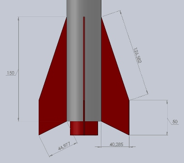

A co do stateczników i rad odnośnie rotacji z silnika to myślicie że poniższe stateczniki (nieco większe) byłyby lepsze?

Stateczniki natomiast powiększyłeś ok, ale nic na temat ROSa nie widzę. Przyklej porządnie stateczniki i wypełnij pachwiny to będziesz sobie latał jak ci się spodoba. Czyli albo wykręcisz śrubę albo polecisz prosto po zaślepieniu bocznych dysz :)

Nooo co do tego ROS'a to wciąż sie zastanawiam. Jak będzie jakaś niewielka rotacja to mi to w sumie nie będzie przeszkadzać... Tylko żeby nie było problemów przy zejściu z wyrzutni... konsultowałem się też z Kacprem który mnie uspokoił że przy nieco większych statecznikach rotacja była minimalna... więc zastanawiam się jeszcze nad nieznacznym zwiększeniem stateczników. A co do zaślepiania silnika, to sam nie wiem :) Dostałem natomiast wytyczne że musiałbym wtedy rozwiercić główną dyszę do 4,5-5mm żeby nie explodował :) Zastanowie się jeszcze co zrobić z tymi statecznikami i samym ROS'em...

Na dzień dzisiejszy zamówione od Piotra zostały rurki kartonowe 38/40mm na korpus oraz dwie głowice o średnicy 40mm. Ponadto zdecydowałem , że stateczniki wykonam z obustronnie laminowanej balsy (laminat | balsa | laminat) Stateczniki wykonam w drugim podanym wyżej kształcie a silnik ROS wypróbuje w dwóch wersjach - klasycznie, bez ingerencji oraz z bocznymi dyszami zaślepionymi :) w czasie oczekiwań na korpusy myślę ze zajmę się jeszcze sporządzaniem dokładniejszych planów oraz zacznę budować łoże silnika.
