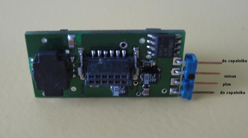

przed paroma tygodniami mialem ciekawa dyskusje na temat obslugi tej niemieckiej elektroniki pokladowej SALT. Chodzilo glownie o problemy wystepujace przy samym podlaczeniu do PC jak rowniez samo ustawienie tej elektroniki. Szkoda by bylo, by tak - moim zdaniem- wspaniala elektronika lezala w szufladzie tylko dlatego, ze wystepuja problemy z jej obsluga. Tak wiec krok po kroku pokaze jak prawidlowo nalezy obslugiwac ta elektronike.

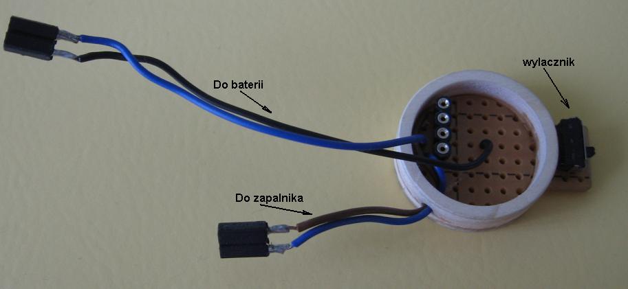

Na zdjeciu dolnym zaznaczylem prawidlowe podlaczenie zrodla napiecia oraz zapalnika. Do zasilania SALT-a mozna zastosowac male bateryjki 6 V np. GP 11A , GP 476A , albo np. malenkie Li-Po 2S. Oczywiscie mozna zastosowac i wieksze bateria, ale w ten sposob dociazamy dodatkowo rakiete. Wada tych malych baterii jest to, ze potrzebne na sa specjalne klamry, uchwyta do tych baterii, co w przypadku Li-Po odpada.
Od razu na wstepie przestrzegam przed lutowaniem przewodow do baterii !!!

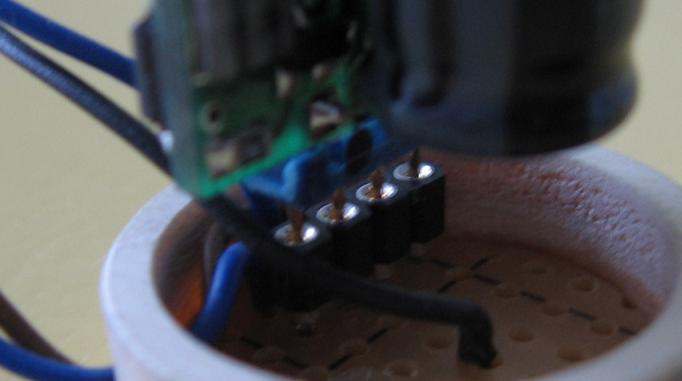

Re: Obsluga elektroniki pokladowej SALT
Bardzo pomocne w przy samym mocowaniu SALT-a jak rowniez i przekladaniu z rakiety do rakiety jest zrobienie sobie takiej malej plytki montazowej z wylacznikiem.
Jak widac na powyzszych zdjeciach zastosowalem tylko dwa kolory przewodow, ale gdybym to robil jeszcze raz zastosowal bym do zasilania inne kolory np. czarny i czerwony, a do zapalnika dowolny inny kolor.
cdn.
cdn.

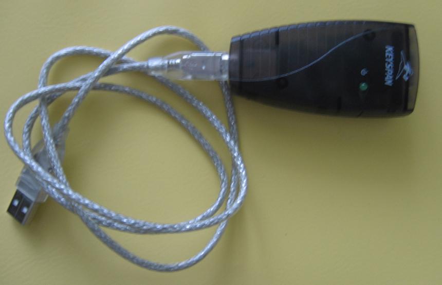

W zestawie oprocz elektroniki SALT sa jeszcze dwa dotatkowe przylacza, ktore niestety jeszcze nie wystarczaja by uklad ten mogl wspolpracowac z naszym PC.
Do tego celu jest nam potrzebny specjalny adapter - KEYSPAN - ktory umozliwi nam prawidlowa wspolprace z naszym komputerem. Adapter ten jest do nabycia na ALLEGRO , albo w Niemczech na EBAY
http://cgi.ebay.de/Keyspan-USA-19HS-Hig ... 518c19a3a0
Sam adapter nie jest zbyt tani, ale jest to jedyny z ktorym ten SALT moze wspolpracowac !!!
cdn.
cdn.
Cześć Paul!
Dziękuję za podjęcie tematu.Jestem tym osobiście zainteresowany.Rozumiem,że KEYSPAN to rodzaj adaptera
RS232/USB do połączenia SALTa z komputerem zezłączem RS232 /nie widać tego na zdjęciu/.Taki adapter
można u nas kupić za 20-30zł.Obecnie jestem poza domem.Jak wrócę,postaram się wrzucić na stronę fotki
moich SALTów.
Pozdrawiam.tadeusz
moich SALTów.
Pozdrawiam.tadeusz
- Supersonic PROFI
- Posty: 937
- Lokalizacja: Luedenscheid
Wydaje mi sie, ze chyba to nie to o czym mowilem !!! Do tego celu potrzebujesz KEYSPAN, ten oryginalny. Wszystkie inne to tylko wyrzucone pieniadze. Tutaj nie chodzi o jakis tam adapter, byle by pasowal do gniazda USB, tutaj chodzi wlasnie o ten KEYSPAN !!!Taki adapter można u nas kupić za 20-30zł.
Jeśli chodzi o adaptery RS232 - USB to niestety rzeczywistość nie jest kolorowa.
Przykładem może tutaj być hamownia wykonana przez Robertosa.
Podłączona przez adapter pokazywała niestworzone rzeczy. Podłączona do RS232 w komputerze działała jak najbardziej prawidłowo.
Jeśli chcemy liczyć na niezawodność i poprawne działanie to chyba KEYSPAN z jakiegoś powodu swoje pieniądze kosztuje.
Myślę, że rozwiązaniem dla laptopów może być Adapter ale pod PCMCIA (u nas na hurtowni najtańsza za 120zł, na allegro od 39.99zł ale jakoś wierzyć mi się nie chce w jej niezawodność).
W przeciwnym razie - szukamy starego komputera

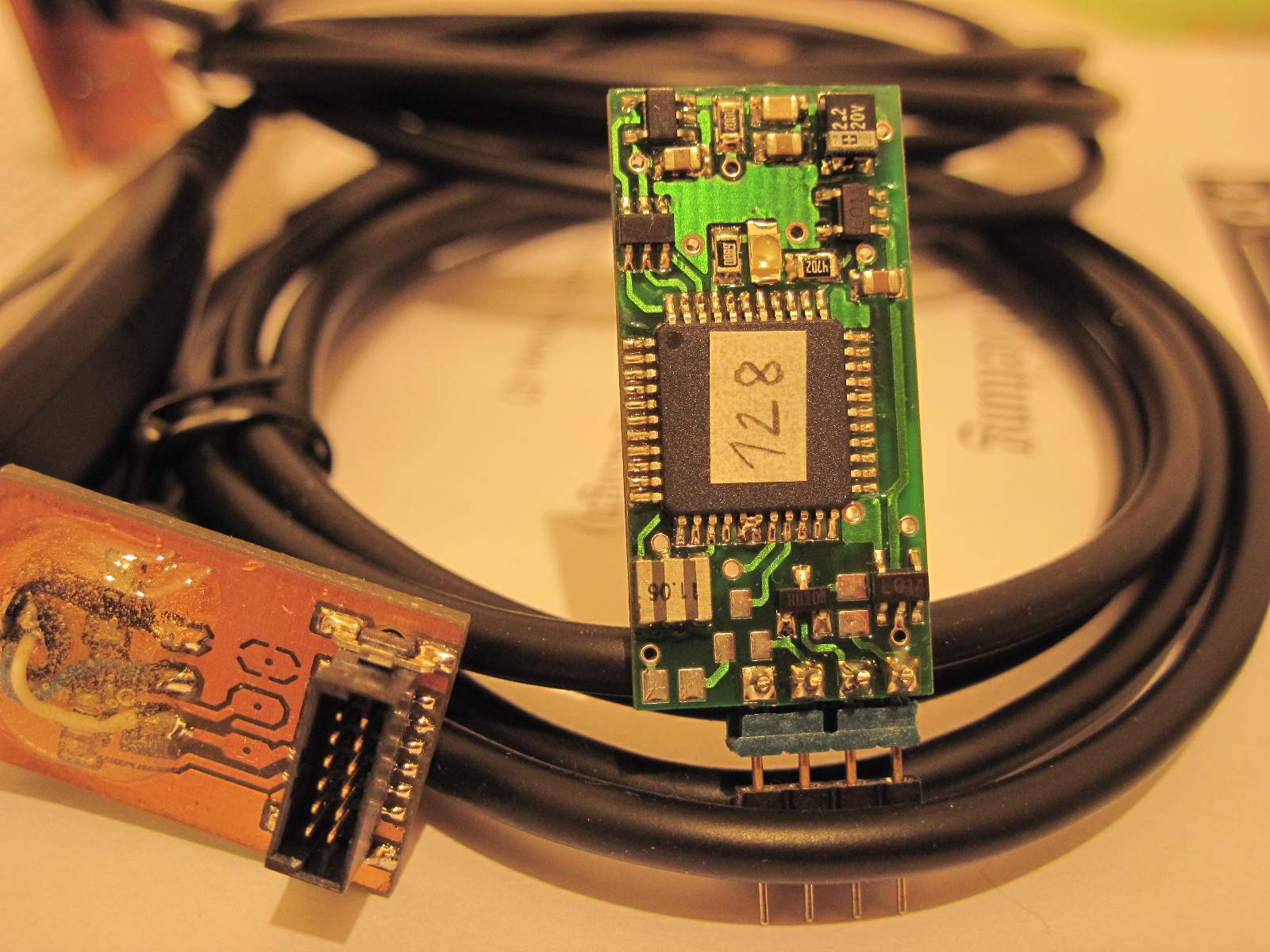

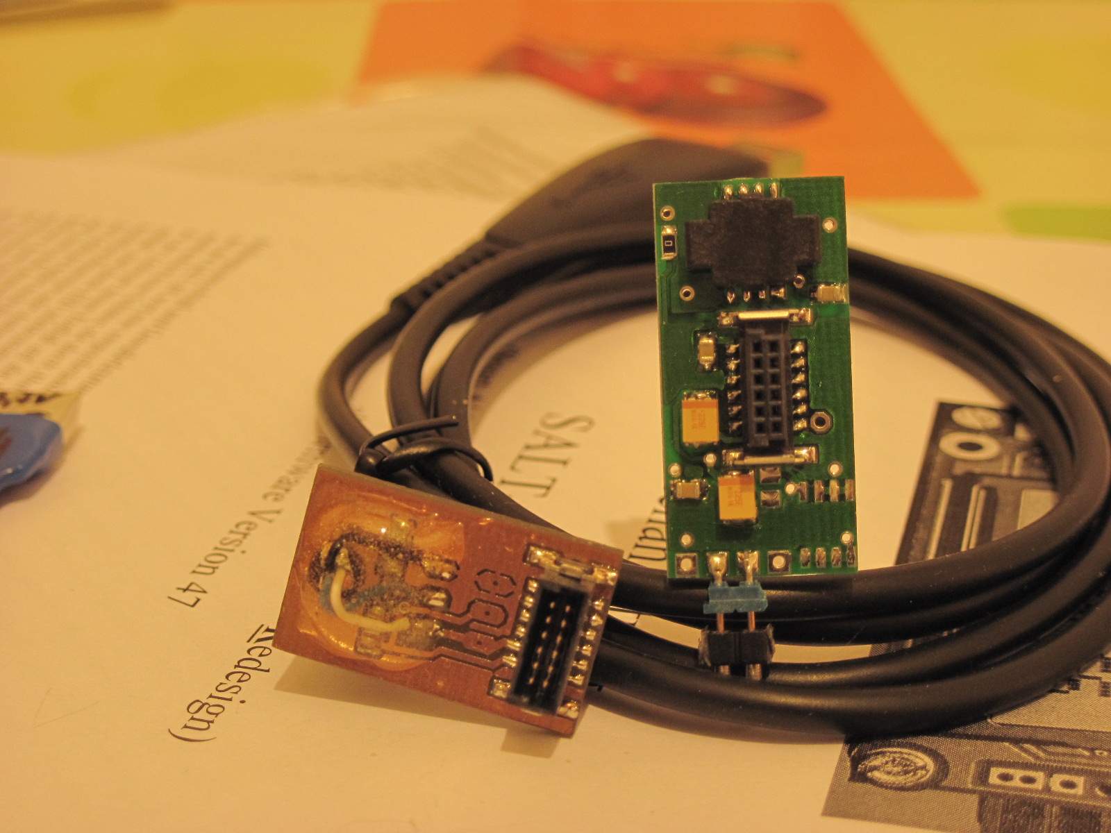

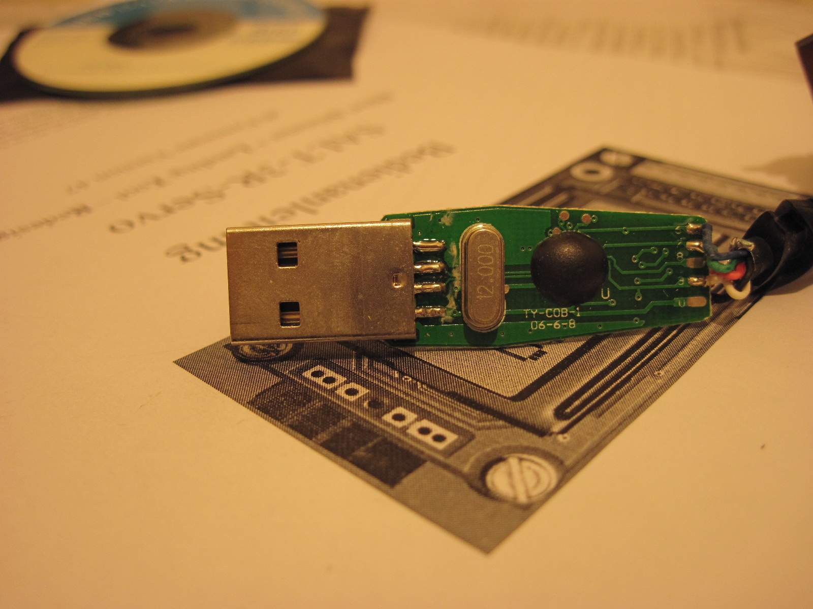

W 2009r. kupiłem 2 SALTy-MICRO:jeden z 2 nóżkami a drugi z 4 nóżkami.Oprócz ilości nóżek,4-nóżkowy ma
zwarte 2 wyprowadzenia mikroprocesora.Więcej różnic nie zauważyłem.Do każdego dostałem kabel zakończony
z jednej strony wtyczką USB /doPC/ a zdrugiej złączem do altimetru oraz płytę sterownika kabla USB/PL2303/.
Szczegóły pokazują zdjęcia.Instrukcja mówi,że jest ona "ab Firmware Version 47.23.Mai 2007".

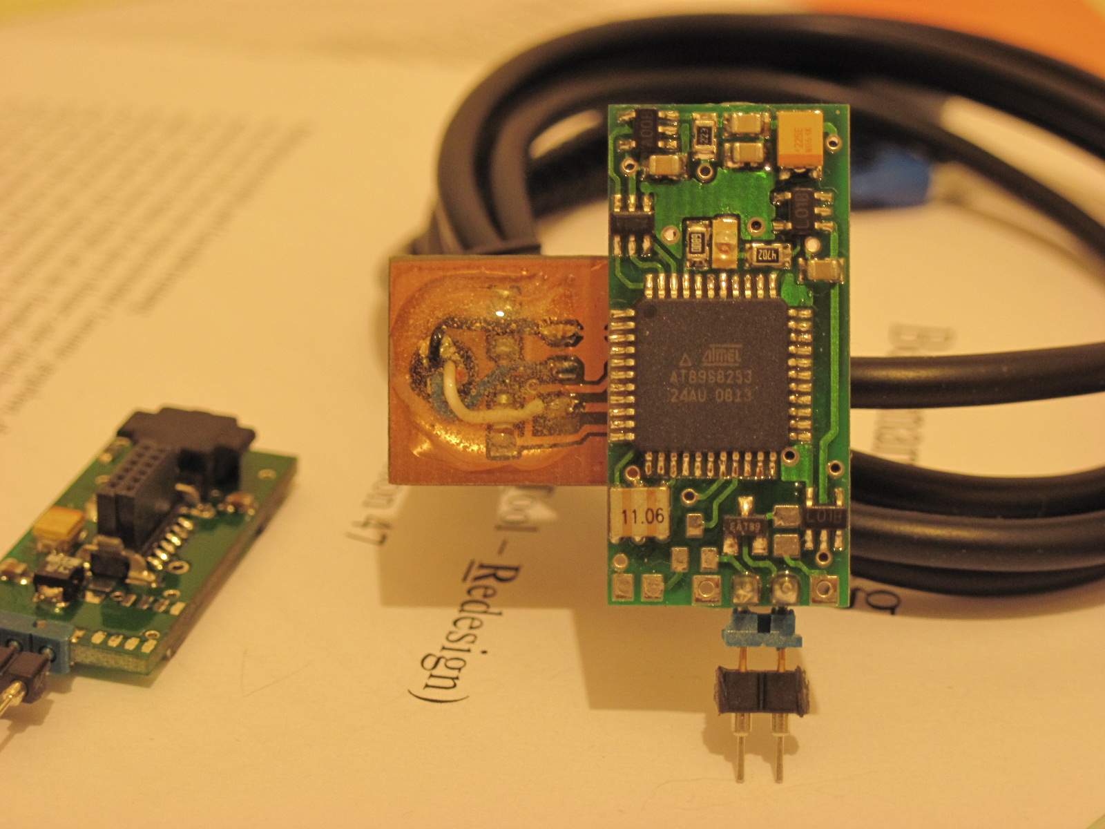

Wracając do SALTa,dzięki sąsiadowi Michałowi,mogę przesłać zmniejszone pliki zdjęć.Wtyczka USB
zawiera elektronikę,natomiast wtyczka od strony altimetru tylko gołe przewody.
Dziś udało się uruchomić program w wersji 3.3 /"Michał potrafi"/ i przeprowadzić testy "wysokościowe"
obu altimetrów /podciśnienie w słoiku/.Używaliśmy tylko w/w wyposażenia tj.kabla,altimetrów
idodatkowo akumulatora LiPo 3,7V.Układy dają się programować,widać wykresy i wyniki pomiarów.
Muszę się jeszcze wgłębić w niemiecką terminologię.
Pozdrawiam.tadeusz
