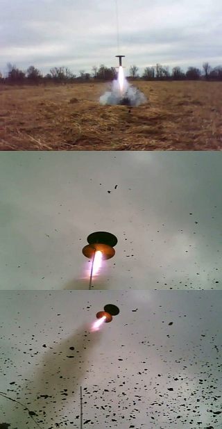

Kolejny test silnika z użyciem CoolSoola.
Tym razem silnik jednorazowy zawierał 100 g najmocniejszej mojej kompozycji SRB 12.
Na podkreślenie zasługuje fakt osiągnięcia współczynnika doskonałości konstrukcji na poziomie 50/50.
[youtube]http://www.youtube.com/watch?v=7zI4ojH4AoU[/youtube]
Opór stawiany przez CoolSpoola okazał się na tyle duży, że silnik "przeleciał" przez łoże i wyprzedził pojazd rakietowy CS :smile:
Dziura w ziemi także niemała, jak na silnik zawierający 100g paliwa.

Fajnie wyszło ujęcie z pod wyrzutni - przez to że odrzuciło kamerkę widać całą pracę silnika :)

Kacper pisze:Fajnie wyszło ujęcie z pod wyrzutni - przez to że odrzuciło kamerkę widać całą pracę silnika :smile:
Napiszesz coś więcej o składzie paliwa?
Faktycznie - niezamierzony efekt, ale fajnie wyszło :smile: Paliwo ma dynamit w nogach niczym Adam M. :wink:
No i imponujący wygląd.
O tym paliwie już kiedyś pisałem - to skład podobny do tego stosowanego w busterach Wahadłowców.
Pierwsze próby robiłem jeszcze w 2006 roku - z różnym skutkiem. Jest trudne do opanowania z racji swoich parametrów.
Tym razem wyszło ok. Cieszę się, bo to był silnik jednorazowy. Teraz tylko dodać ładunek opóźniający i będzie mocny, tani silniczek.
