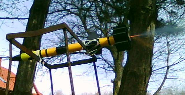

Ten niepozorny silniczek ujawnił na filmie jeszcze jedną ciekawostkę.
W płomieniu wylotowym widać tzw. Diamenciki.
Diamenciki
Diamenciki
Więcej o samej próbie z modelem SALAMANDRA napisałem >>> tutaj
