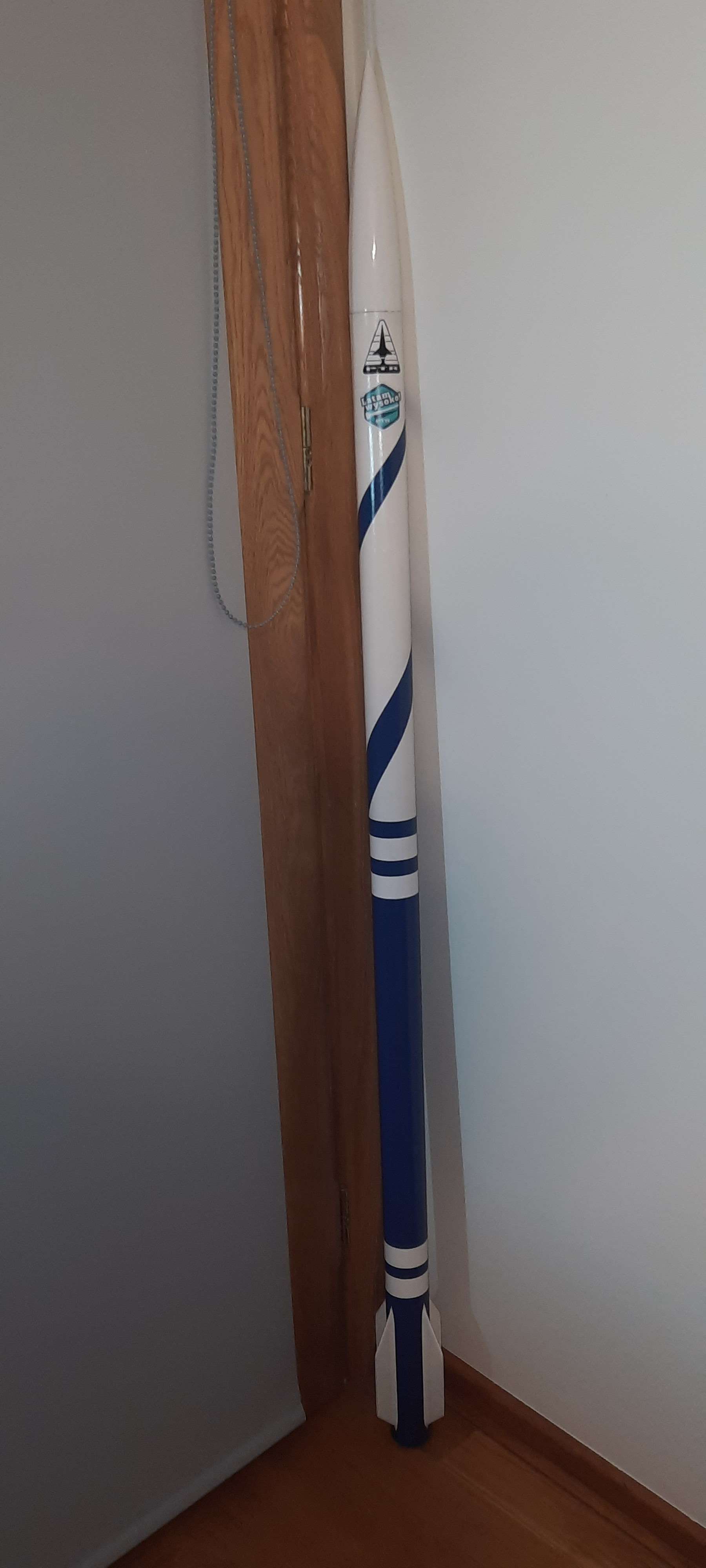

Po dłuższej przerwie w aktywności pod tym postem, podczas której nie próżnowałem rakieta zdążyła wystartować jeden raz (FM21). Podczas tego lotu rakieta poleciała bez jednego silnika, który nie zapalił się, mimo to lot przebiegł bez zarzutu. Na FM22 rakieta nie miała tyle szczęścia i wybuchł w niej jeden z silników czego skutkiem było zniszczenie dolnego stopnia rakiety. W tym momencie z oryginału pozostała jej tylko jedna część - łącznik. Odbudowałem ją, przebudowując ją przy tym pod silniki F35/F80 P. Tendery. Wrzucam zdjęcie odbudowanej rakiety.
PS: O ile mój wujek ma dalej film ze startu z FM21 postaram się go tu wrzucić.
